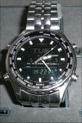

Кто знает старые часы Seiko World Timer?
Вложений: 1
Вот, купил такие довольно старые часы в коробке, но без инструкции.
Вложение 14194
Обнаружил одну странность. На циферблате 4 цифровых окна, которые в режиме TIME показывают (слева-направо): день недели, дату, время с секундами, месяц. После нажатия на кнопку информация есть во всех окнах. Примерно через минуту-две остаются только день недели и дата. Батарейка - новая, вчера только заменили. Может это какой-нибудь power saving mode? Кто знает, можно ли его отключить? Может у кого есть ссылка на инструкцию к часам?
Заранее благодарен!

Похоже, что моя проблема - не bug, но feature. Часы упорно отказываются задерживаться в режиме TIME, переходя в некоторое "нейтральное" состояние с днём недели и числом.

Андрей Крукович 13.05.2009 01:02
Сообщение от robotov (Сообщение 214657)
Если они должны задерживаться:
Попробуйте перезапустить процессор, по инструкции из поста №6.
Можно несколько раз, если с первого раза не получится.
Иногда помогает.
