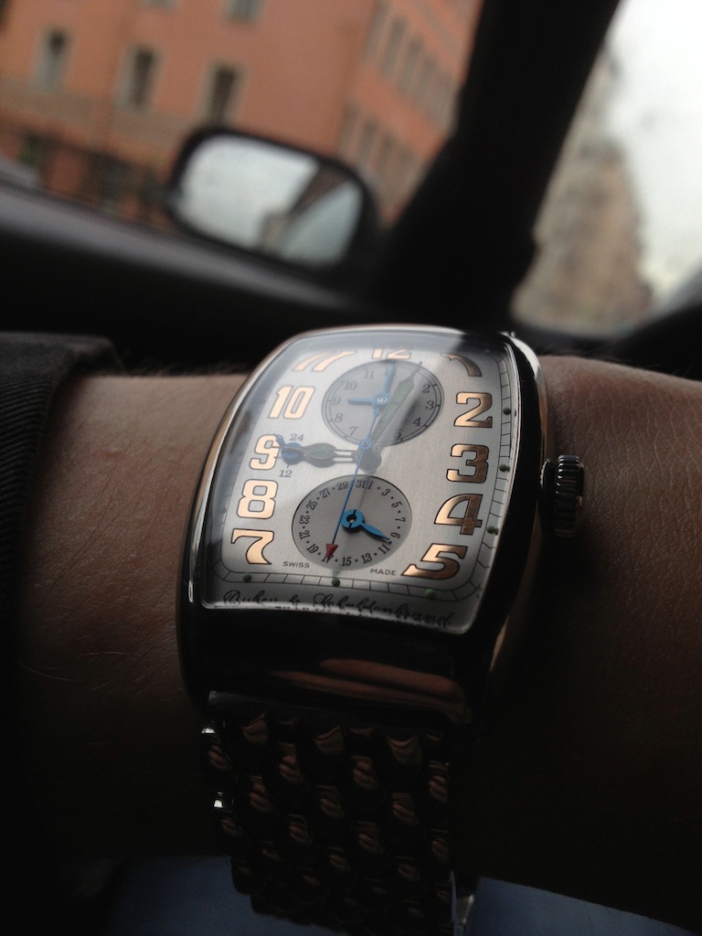

taxamata 20.05.2013 12:11
Вложений: 1
по-моему, эти (pict) хамильтоны поизящней.
тоже присматривался к часам со вторым временем год назад.
для моей руки D41-42мм оказались крупноваты

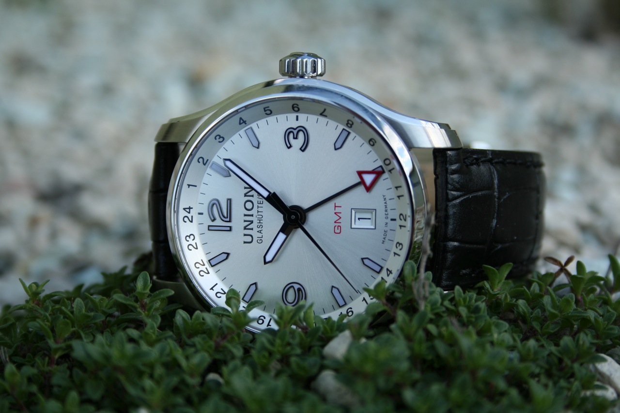

А может предложите какие-нибудь еще варианты с gmt?
ZZZEROXXX 20.05.2013 20:59
http://forum.watch.ru/attachment.php...1&d=1343119342
http://forum.watch.ru/attachment.php...1&d=1343895758
