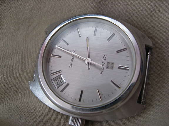

Увидел я объявление о продаже вот таких часов 70-х годов выпуска. Не знаете, что это за модель - сам никогда про такую не слышал. Вообще, имеет ли смысл купить, если отдают дёшево?

Верхний ряд, слева.
http://people.timezone.com/pauld/tzpics/seventies1.html

Сам подумываю о приобретение подобных часов. Думаю похожи по устройству с Bulova Accutron,но думаю что у Zenith к разработке этой модели приложила руку Movado(movado входила в свое время в Zenith и стала специализироваться на электронных часовых механизмах). Также задумывался о надежности данного механизма! Accutron многие продают в рабочем состоянии, а Zenith XL-Tronic не частый гость на EBAY. Все зависит от цены,думаю цена на них должна быть около 100-150 зеленых. На фото мой вариант желаемого Zenith. Если Вам удастся приобрести XL-Tronic, то отпишите о работе данных часов. Вот еще нарыл на Ebay описание XLTRONIC

У Зенита был только один свой кварцевый мануфактурный калибр 47 в двух вариантах, остальные кварцы были от Citizen, ETA, ESA и FHF. XL Tronic, грубо говоря, кварцевыми часами не являются- это электронный механизм с камертоном, как тот самый "настоящий" Accutron, который выпускала Bulova. Этот калибр по лицензии делал ESA (9164)- т.н. калибр Zenith 50.0 с модификациями делали с 72 по 77 годы и ставили и в Зенит, и в Мовадо. Под другими названиями различные варианты камертоновых ESA (9162/9164) ставили в Омегу, Бомы, Радо, Етерна, Лонжины и в IWC. Считаются очень надежными и потихоньку приобретают коллекционный статус.
