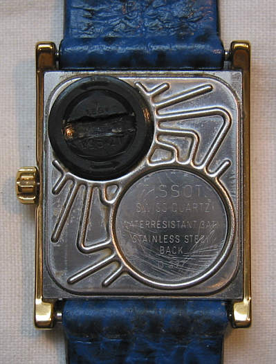

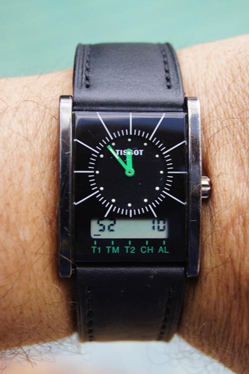

Добрый день!
У меня вот такие же (им сто лет в обед, но нравятся очень)
и с ними же проблема. потерял заднюю крышку пластмассовую которая батарейку держит.
В сервисе tissot говорят, мол модель старая и в наличии таковых нет(
А заказывать выйдет дороже часов.
ну вот и дошли до вопроса - Как мне быть и куда обратиться за помощью?
Заранее премного благодарен)
Вложение 427272
Вложение 427273
сзади написано d377
4MASTER 20.04.2013 20:35
Зделать новую. Похоже она на резьбе . Нужен токарь который резьбу нарежет.
Trops 20.04.2013 22:17
Стоимость будет хорошая
4MASTER 20.04.2013 23:08
Если бы я себе делал , то зделал бы внутрению часть на конце пластиковой заготовки , только без резьбы .
Не отрезая от болванки . Потом закрутил бы в крышку и крышкой нарезал бы в пластике резьбу . И в конце отрезал бы и зделал шлиц! Тоесть можно крышкои нарезать резьбу.
urverk 20.04.2013 23:28
Сообщение от 4MASTER (Сообщение 1841192)
Обычно на таких крышках не резьба, а байонет.
felixxx 21.04.2013 03:05
Я думаю подберу такую крышку.Есть два размера в наличии.
Gibiscus 21.04.2013 11:59
О как оперативно,всем спасибо)
Там уже один мастер пытался "пошаманить" над крышкой,чего то даже подпиливал(да и еще ,там не резьба ,а 4 шлица)подобрал металлическую...но в итоге она еще хуже держалась. Ну я их и забросил на полку.Потом достал ,вставил батарейку и заклеил ее круглой ,плотной наклейкой)))вроде держится. Понимаю,что это не выход,но иногда их одеваю.
Насчет изготовить новую сказали-дороже часов встанет.
Trops 21.04.2013 12:38
Это и называется крепление байонет
4MASTER 21.04.2013 14:15
Если нет резьбы то вообще не проблема зделать . Я для своча за 15баксов делаю .
Gibiscus 21.04.2013 15:38
За 15$ мне нравится))
Ну так как нам поступить?с меня фотки и размеры?
Да и еще- я в Питере)
