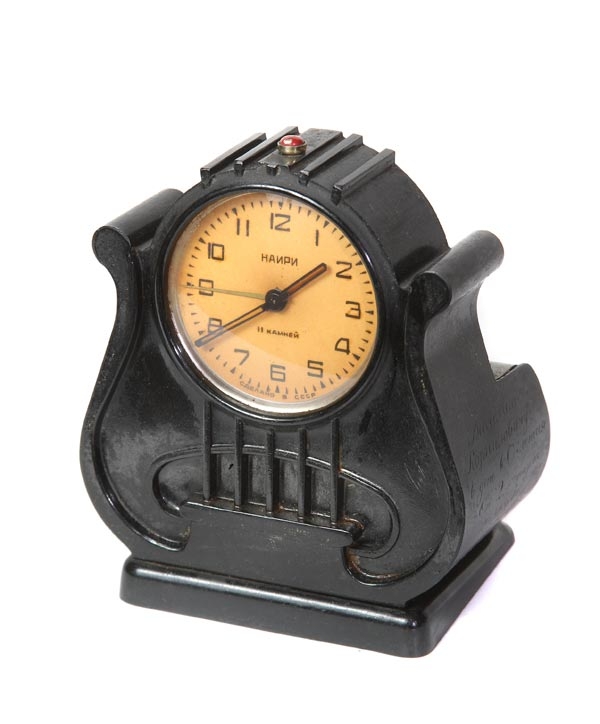

Булат 05.07.2010 21:35
Вложений: 1
Чем отличается музыкальный будильник Наири 50-ых годов от 70-ых годов? Вложение 55968.
OddyRash 06.07.2010 00:59
Музыкой отличаются. В 70-е стали лениться сложные музыкальные барабаны ставить. Ирония в том, что Наири 70-х играет "колыбельную".
Булат 06.07.2010 15:38
Напишите подробно как работали эти часы. Там сзади есть два положения рычага: музыка и музыка с боем. Как это все работало? Заранее спасибо.
OddyRash 02.07.2012 00:36
Это две позиции сигнала. В одной играет только музыка, во второй, после музыки звенит звонок будильника.
