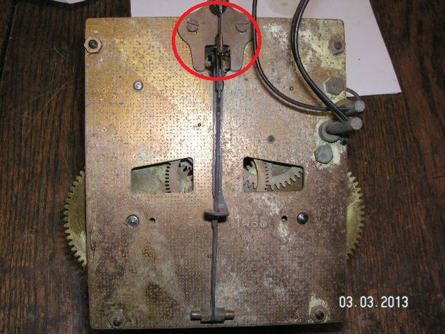

Добрый день!
Не подскажите: принесли с ремонта механизм часов ОЧЗ Янтарь. По началу очень прилично отставали: в день на 2-3 часа. Потом, решив их поднастроить, стал менять регулировку механизма маятника, открутив пару болтиков как показано на фотографии (простая подкрутка палки маятника не помогала)
Вложение 405564
После этого, через какой то период, часы вообще стали останавливаться через 3-5 минут хода. Не подскажите как можно восстановить ход часов?

Для начала надо часы разобрать, вычистить, собрать обратно и правильно смазать. Только после этого имеет смысл заниматься регулировкой хода. Часы далеко не простые в работе несмотря на внешне простое устройство. Там надо очень внимательно смотреть на выработки отверстий осей в платинах, при наличии серьезных выработок от длительной работы без смазки надо отверстия рассверливать и вставлять ремонтную втулку. Без этого все усилия будут тщетными. Особая тема - смазка пружины. Очень сложное дело, пружина жутко мощная и без опыта работы можно лишиться глаз или зубов. А без смазки пружины специальной молибденовой смазкой добиться ее полной размотки не получится, часы будут останавливаться через 4-5 дней вместо положенных 8.

Скажите при регулировании часов (при регулировании того механизма что перемещает маятник и держится на двух болтах что на картинке) на что следует обратить внимание? На звук тиканья часов? Почему качание маятника может затухать?
dmvt1 18.03.2013 15:36
В 90% случаев это грязь и отсутствие смазки, что сказывается на усилии, которое прикладывается к ходовому колесу. Далее вертикальность подвеса. Настраивается по слуху, полуколебания должны быть на слух симметричными. Глубина зацепления скобы должна быть минимальной, чтобы часы только устойчиво ходили. Чем меньше амплитуда, тем точнее ход и дольше время работы от одной заводки.
lng 18.03.2013 15:44
С помощью того механизма который держится на двух болтах регулируется глубина зацепления скобы с колесом хода. Если у ваших часов раскачка маятника после ремонта была относительно большая, то этот узел трогали напрасно только сбили настройку зацепления, вот и колебания стали затухать. То что отставали возможно слабый минутник. В первую очередь надо обращаться к мастеру сделавшему ремонт, а не пытаться самому сделать.
lng 18.03.2013 15:51
Сообщение от dmvt1 (Сообщение 1780766)
Извините не соглашусь, при минимальном зацеплении нужной раскачки маятника не будет, он будет еле покачиваться. В этом случае не будет ни точности ни длительности хода. Кстати у этого Янтаря запас хода 2 недели с не большим.
