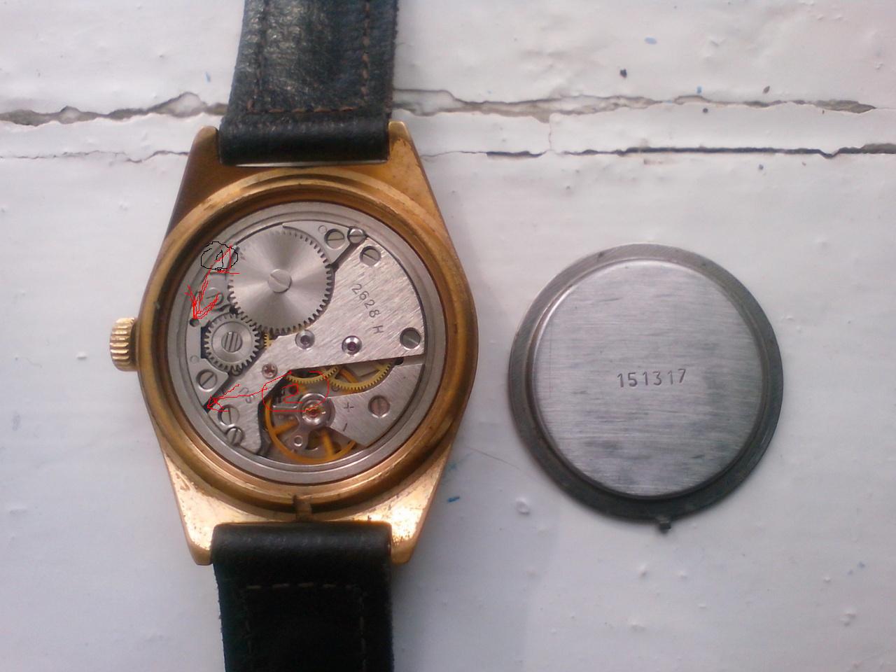

Здравствуйте, нашёл старые часы. Не знаю уже чьи. Позолоченные. Искал в старых каталогах в интернете (на офф.сайте Ракеты), нигде похожих не нашёл или может плохо искал. Прошу, оцените приблизительную стоимость и что-нибудь о них расскажите.

Часы эти самые обычные. Можно отремонтировать и подарить кому-нибудь у кого часов нету. В качестве товара на продажу они годятся если вы хотите есть или не на что купить кусок хлеба.

Авиатор 06.03.2013 15:35
Если Вам дадут за них рублей 400-500 - быстро продавайте, пока покупатель не передумал.
PS Мне они не нужны и за эту сумму - в коллекцию не положишь, позолота протерта до латуни.

samun 01.12.2013 13:57
Вложений: 1
SAN Psk
Вам нужно Вынуть заводную головку с валом вот тут видно как это делать http://youtu.be/uqKreMhfUvU?t=1m9s (куда надавить чтобы вынуть стрелка 1 на фото , стрелки снимать Вам не нужно на видео Вам нужно куда давить и как больше отвинчивать ничего не надо только вынуть Вал с ЗГ ) Далее перевернуть часы "циферблатом вверх" и потрясти - механизм (вместе с стрелками и циферблатом сам вывалится из корпуса )
Делать надо аккуратно я бы тряс над ладонью на расстоянии не более 1 см (что бы при падении не повредить машинку)
Если не Вываливается то можно поддеть (например поддевают тонкой иголкой за кольцо на рисунке стрелка 2)
Но у меня к Вам Вопрос: Вы собрались Мыть, а вы уверенны что Ваши средства для мойки корпуса не испортят Плекс (стекло часов)?, мастера перед мойкой снимают стекло а у Вас для этого не приспособлений
