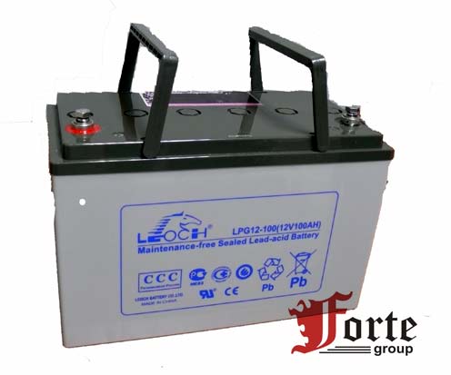

У меня Гугль только эти знает
Вложение 391790

Быть может, вы имели ввиду гелевые батареи? От слова гель, а не гелий. Только это аккумуляторы, и они не используются в часах. Как правило гелевые АКБ применяются в качестве тяговых, либо в источниках бесперебойного питания.
В часах используются либо литиевые батарейки, либо литий-ионные аккумуляторы.
