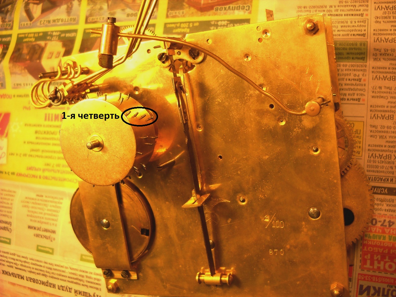

Всем привет!
Прошу помощи. Как правильно установить барабан? В какой последовательности должны отрабатывать 4 молоточка в первой четверти? Или как расположены штивты на барабане перед проигрыванием первой четверти? Нет на барабане никаких меток (механизм был россыпью в пакетике).
Kolab 20.01.2013 18:07
Собирайте часы. Колесо привода барабана винтом не стопорите. Поворачивая его будете наблюдать работу боя. механизм счёта четвертей готов играть 1-ю четверть, часы остановлены. Молоточки бьют 1234. 1-й гонг - самый длинный, обычно дальше от механизма. Стопорим колесо и проверяем бой.
Dima343 20.01.2013 19:20
Вложений: 1
Вложение 370870
устанавливайте барабан так, чтобы после последнего удара молоточка механизм боя сразу стопорился
это даст зазор между включением механизма боя и подъемом первого молоточка, то есть колеса успеют разогнаться и механизму будет легче, особенно на слабом заводе
Kolab 20.01.2013 20:14
Сообщение от Dima343 (Сообщение 1673694)
Тут ещё требуется правильная настройка механизма боя четвертей. "Холостого пробега" должно быть минимум при подготовке боя и особенно при его завершении. Зависит это от установки дисков с кулачками и штифтами. Если этого не сделать то при завершении боя один из молоточков окажется в поднятом положении, и опустится при подготовке боя следующей четверти, даже если барабан установлен правильно. Ориентироваться надо на начало подъёма первого молоточка (первая нота в четверти), при подготовке боя он подниматься не должен, но и при срабатывании боя поднимался бы не сразу, а дал возможность механизму тронутся с места вхолостую, как справедлива заметил Dima343. На снятом механизме всё хорошо видно. Общими усилиями запустим!:)
Алекс 20.01.2013 20:59
Спасибо, ребята. Это всё мне известно. Упёрся только в правильное положение барабана. Очень не хотелось слушать бой подобных в инете и подбирать по тонам последовательность ударов молоточков. Думал как-то сложно мелодия начинается. Давно вестминстера не попадалось, забыл как звучит. Сделаю, отпишусь!
Алекс 22.01.2013 17:12
Спасибо, всё получилось!
