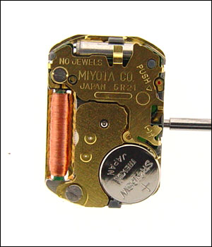

cfghjyjdl 13.01.2013 17:40
Вложений: 1
Больше похожа на такую мийоту, только электронный блок открытый и батарейка с другой стороны от переводного вала.Вложение 367168
