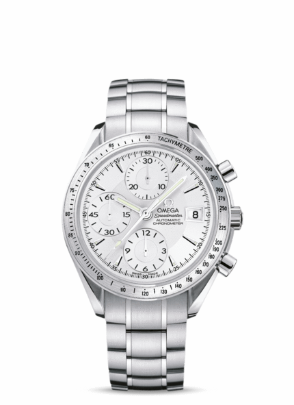

эти часы?
Вложение 339250
Сообщение от Dredd79 (Сообщение 1564151)
верхняя головка часов через чур выдвинута, причем накануне ничего не было
т.е. верхний пушер торчал из корпуса больше чем обычно?
если да, то этот вывод логичен

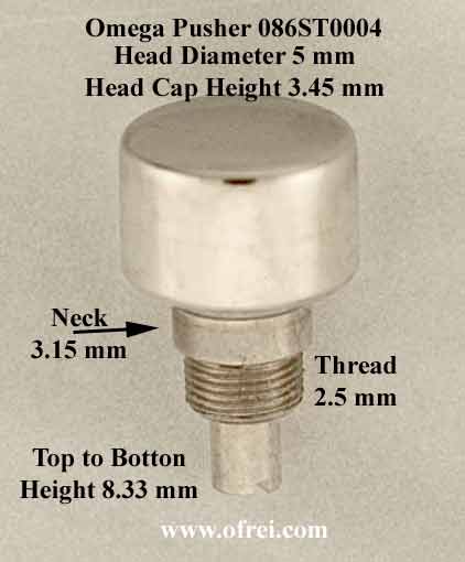

возможно ли выдернуть пушер, зацепившись за что-то?
если да, то скорее всего вы накануне зацепили чем-то пушер и чуть выдернули его, ну а потом помыли руки (или что-то подобное) и туда попала вода.
что-то меня гложат сомнения насчет того, что через 9-ть месяцев после ремонта пушер выскочил сам из-за не качественно обслужанных часов.
UPD: хотя, судя по устройству пушеров, он мог раскрутиться и опять же, туда попала вода
Вложение 339267
вопрос в том, можно ли винить СЦ в этом?
вроде и 9-ть месяцев прошло, с другой стороны гарантия - год...

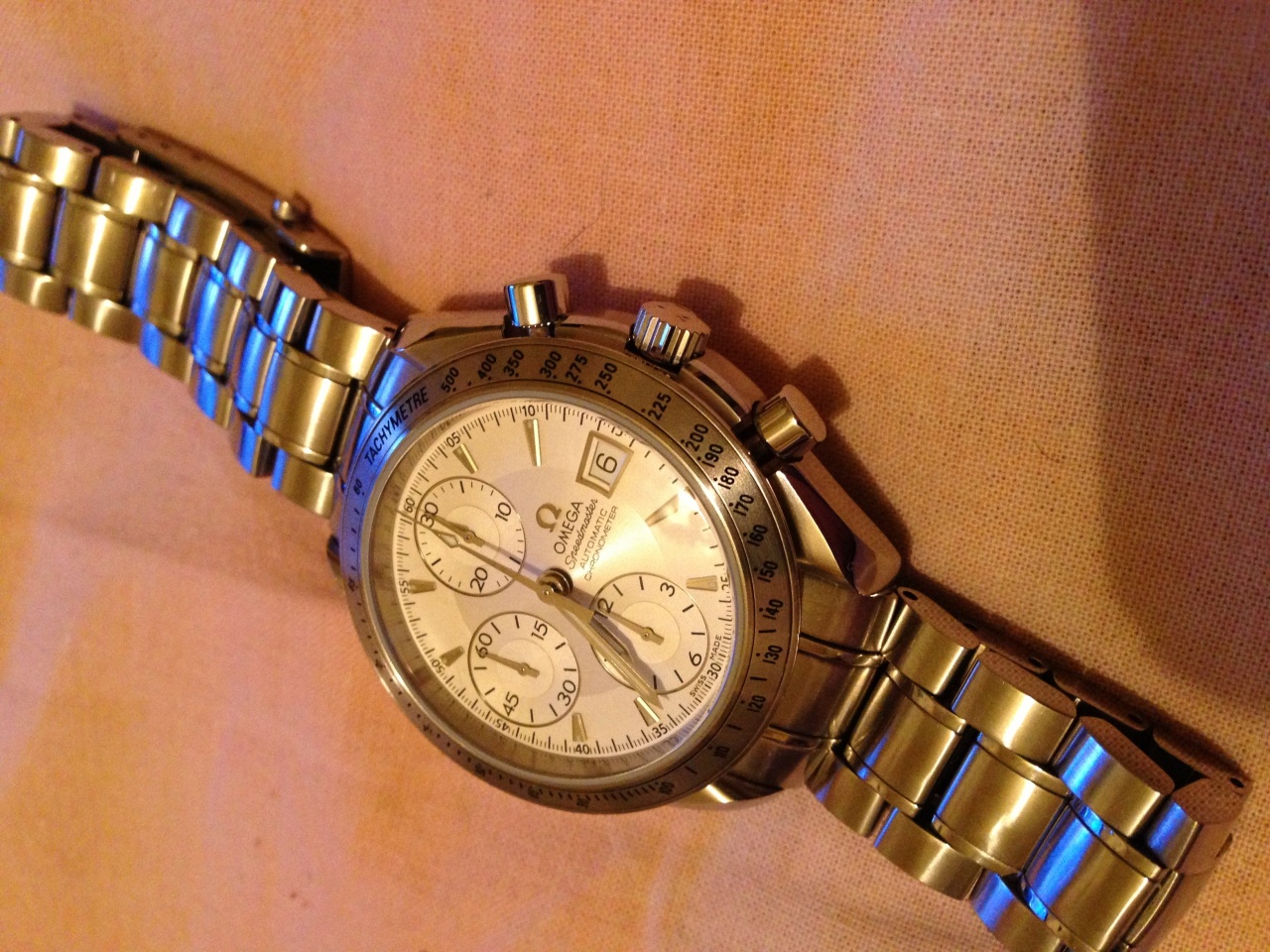

Dredd79 16.11.2012 08:17
Вложений: 1
Вот часики мои
