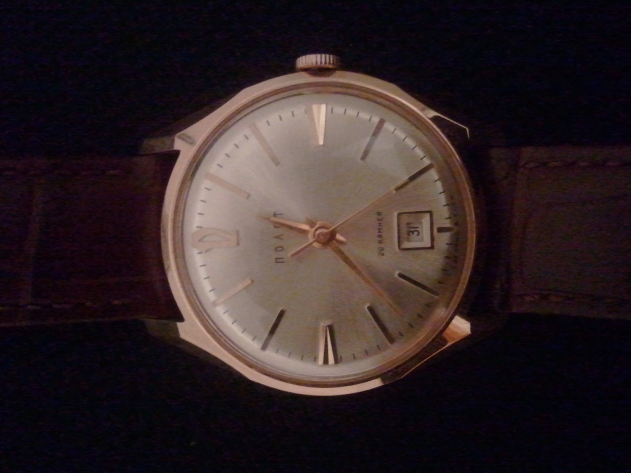

Подскажите, кто это и как за ним ухаживать (инструкция)
Вложений: 1
Вот такой малыш достался по наследству.
Вложение 330989
Чайник в часах и механике соответственно.
Расскажите, как им пользоваться.
Изменять дату не умею - только вперед работает механизм изменения даты.
Соответственно о-о-чень долго приходиться вертеть колесико завода.
Мог ли сломать, если в обратную сторону переводил дату?
Часы по паспорту не помню.... где-то 70-х.; золотые; автоподзавод.
Нравятся , хочу носить.
Буду благодарен за подсказки!

Это Полет 2416 ("Орбита" автомат с календарем). Календарь переводится вращением вперед до первого перевода даты, а потом обратно до прибл. 21:30 (слышен клик), затем опять вперед до 00:30 или первода даты.
Заводить примерно 15-20 полных оборотов раз в 24 часа или только оборотов 10 на ночь, если будете носить днем и подзавод еще эффективен.
Ничего при переводе стрелок назад не сломается, но если этими часами много лет постоянно пользовались, то может перестать вращаться минутная стрелка при вращающейся секундной стрелке. Это лечится у квалифицированного часовщика.
