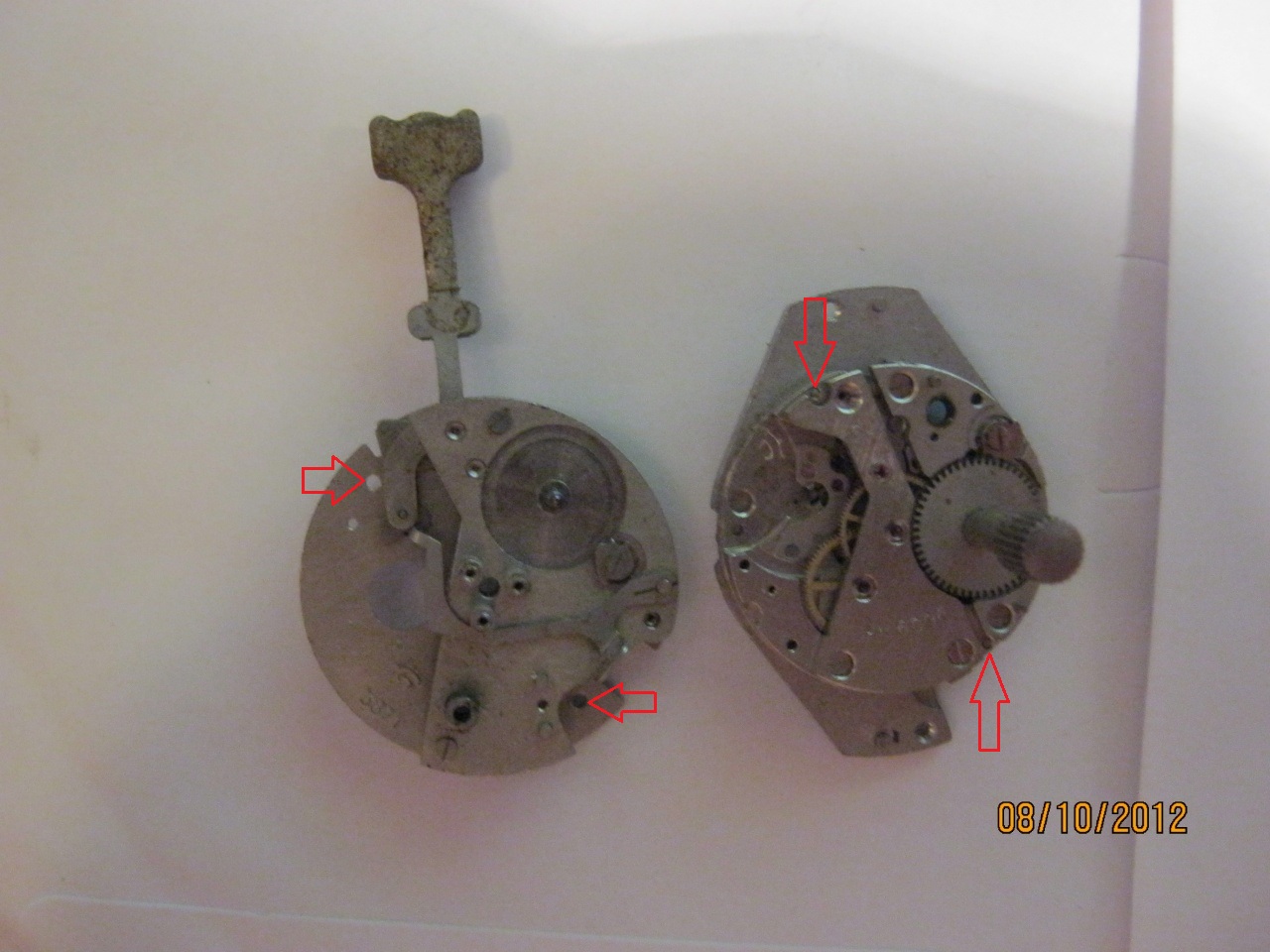

Здравствуйте.Достался мне для опытов будильник Ракета.Вопрос такой-как крепился узел будильника(когда начал его разбирать,он держался только валом перевода стрелок),может там ещё должны быть дополнительные винты?(три стоечки для винтов крепят заднюю стенку)Спасибо.
Андрей Крукович 09.10.2012 05:25
Крепеж двумя винтами. Один у молоточка, второй напротив у стопора звонка.
Dima343 09.10.2012 05:57
Вложений: 1
схема крепления немного идиотская, дело в том, что винты, крепящие будильный модуль, вкручиваются в те же отверстия, что и винты, крепящие механизм к несущей плате (к которой он сейчас прикреплен), поэтому винты, крепящие механизм к несущей плате, должны быть короче, чтобы освободить часть места в отверстиях с резьбой для винтов, крепящих будильный модуль
возможно вы их перепутали, и механизм к несущей плате прикрепили винтами для крепления будильного модуля
Вложение 321112
в данной модели еще должно быть пластиковое кольцо, которое надевается на механизм хода, защищая его от попадания пыли с боков, а затем на механизм с кольцом ставится будильный модуль
помню, при сборке такого будильника у меня не оказалось достаточно длинных винтов, чтобы закрепить будильный модуль, я использовал резьбовые части от заводных валов с резьбой 0,9 (отлично подошли) в качестве резьбовых шпилек

kai ph 11.10.2012 01:35
Зажимал кусачками типа маникюрных под самой "головкой" вала,там он квадратного сечения.За совет по креплению механизма спасибо,винтов там не было вообще,видимо будильник до меня кто-то уже чинил.Винты взял от донора.
