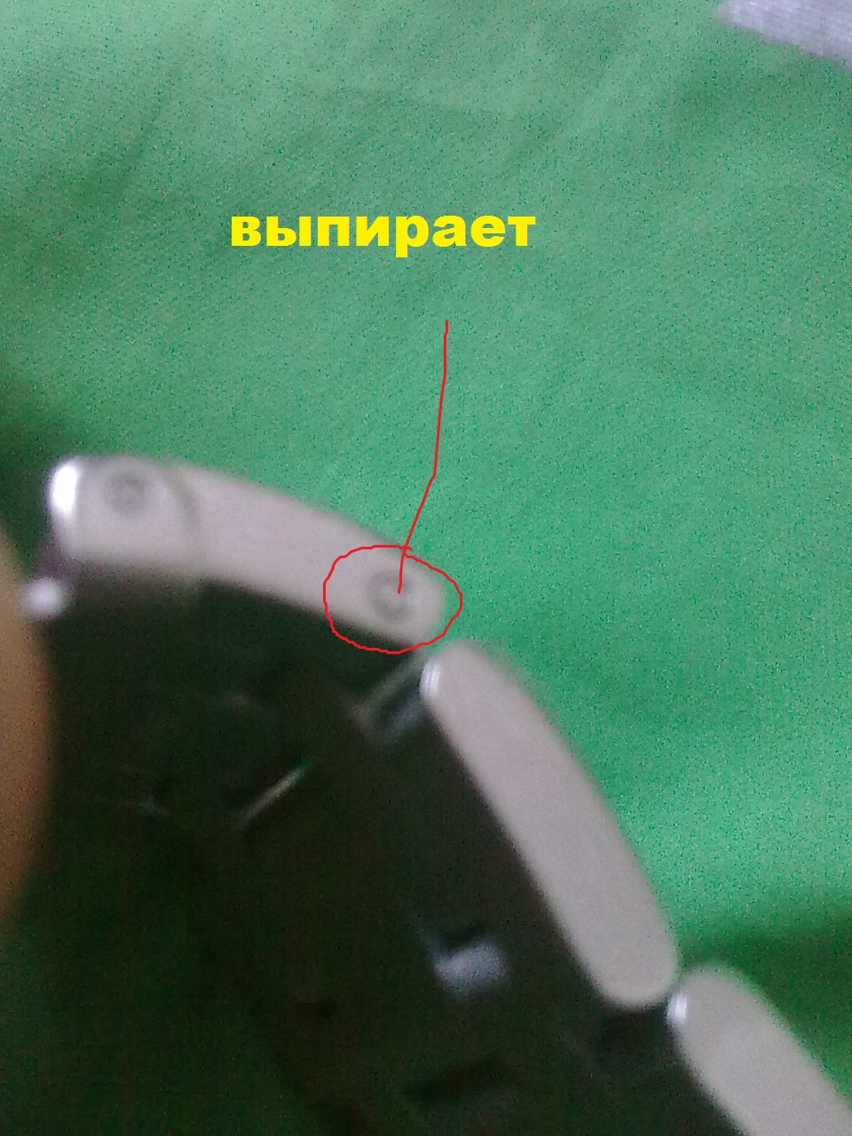

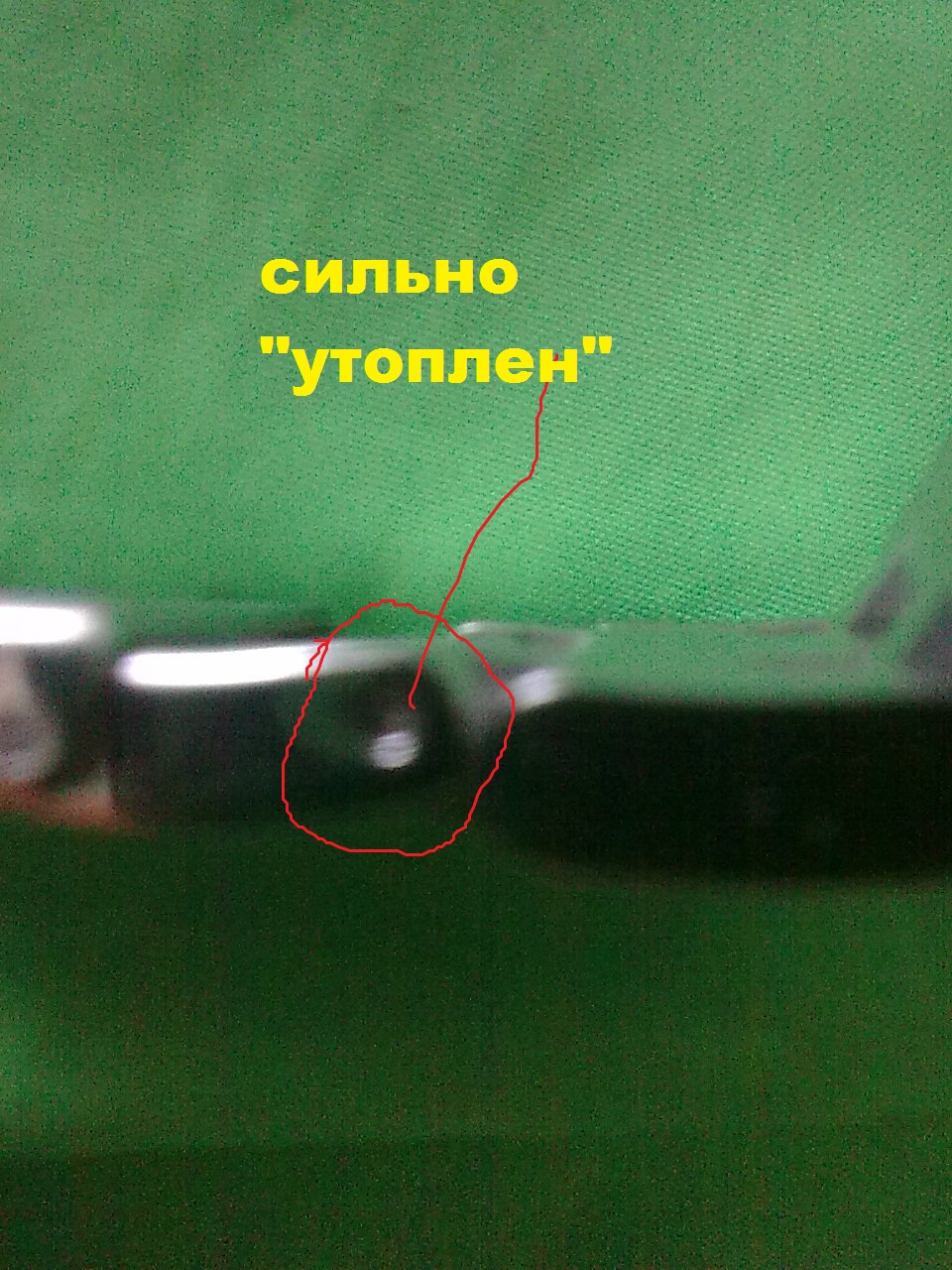

Вчера в мастерской укоротил браслет, сейчас попробую объяснить что меня беспокоит. Звенья вынимаются за счет выдавливания штифтов, так вот на одном конце где нет раздвоения (надеюсь поняли меня) штифт по моему утоплен слишком глубоко вот фото Вложение 318219 соответственно с другой стороны (где его раздвоение) он немного выпирает за звено Вложение 318220 . Вопрос: есть ли возможность, что из за этого браслет разорвется? в часовом деле мало что понимаю, от этого и такие вопросы.

Браслет так сразу не разорвётся, но надо с выпирающей стороны "додавить", чтобы штифт встал на место. Так как он не на месте, есть вероятность (небольшая, но есть), что он может выпасть.

Какими приспособлениями в домашних условиях это можно сделать?

Вылететь, она не вылетит (пружинистая часть штифта, полностью в браслете). Но может цепляться за одежду, что не очень удобно.

Скрепка, зубочистка, стержень шариковой ручки, гвоздик, канцелярская кнопка-метка, иголка циркуля, шип бакли (застёжки на ремне часов)...

шилом удобно вдавливать и выдавливать штифты.

я используя обломок толстой иглы
