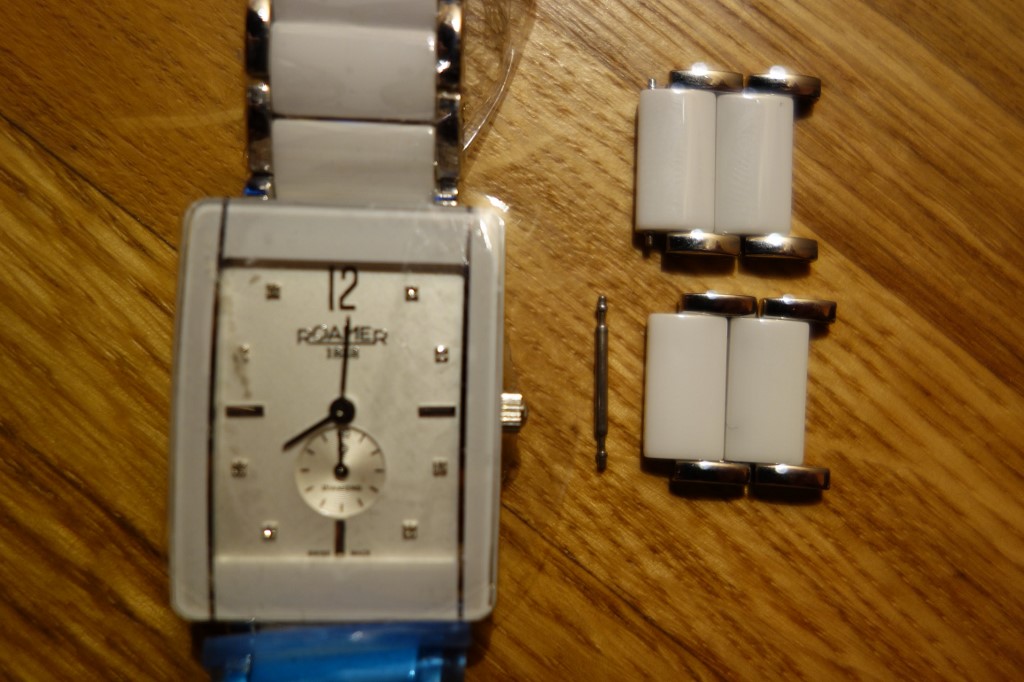

Petr174 25.06.2017 18:40
Вложений: 1
На женских керамических часах Roamer браслет собран с помощью пружинных штифтов. Стрелок на браслете нет.
Вложение 1844196
