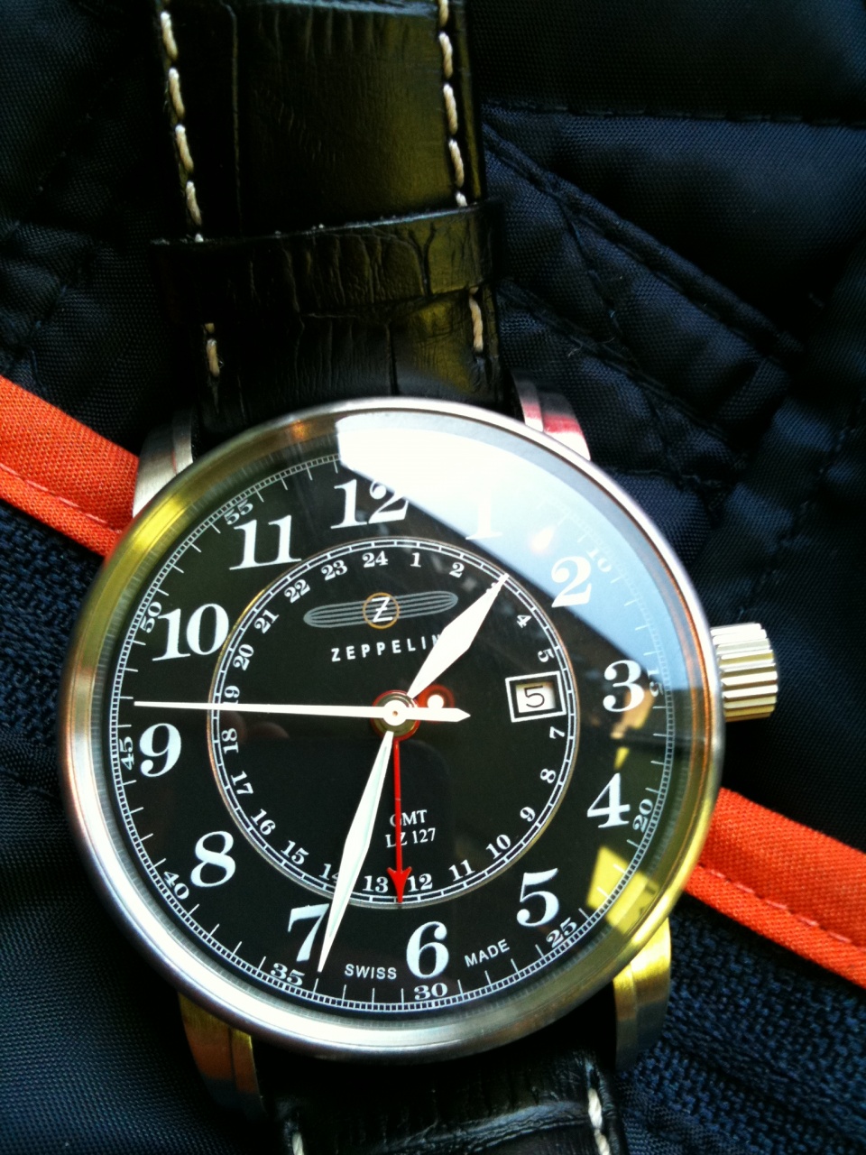

друзья! необходим совет. можно ли поменять ЗГ на часах с фото. оригинальная очень большая и буквально впивается кожу (остается реальная царапина) поэтому носил часы всего ничего и почти год уже лежат в коробке. или обработать царапучий край напильником ))) или продать как "не мои"?
что делать?

Если часы нравятся , то поменять головку делов на пять минут.(если она конечно не резьбовая )
Так , что меняйте на удобную и носите , а родную ЗГ спрячте на хранение и в любой момент при продаже или еще по какой причине за те же пять минут вернете обратно .
Плюсы в такой замене даже есть --- потом родная ЗГ будет как новая , не юзаная :)

спасибо. а какую посоветуете? ну там, "луковичку", или такую же, но узкую?
Elektrokot 29.08.2012 17:34
Классные часы, не расставайтесь с ними :). ЗГ-луковка, думаю, подойдёт- как по дизайну, так и для комфортности ношения часов.
melnitsa12 29.08.2012 17:45
для проведения опыта о принятия окончательного решения осталось найти в Киеве человека у которого есть необходимая "луковка".
или ее можно купить как-то по другому? если что - поменять и сам смогу
наверное, нужно знать какой-то размер?
на всякий случай, там Ронда 505 стоит, насколько я помню
u-215 29.08.2012 19:10
Сообщение от melnitsa12 (Сообщение 1437344)
спасибо. а какую посоветуете? ну там, "луковичку", или такую же, но узкую? ....
.. наверное, нужно знать какой-то размер?
На мой взгляд луковка подойдет по стилю замечательно , да и округлая она -- резать не должна .
На сколько я понимаю нужно подобрать только по резьбе на "ключ" , или если есть футор на корпусе (по фото не видно) , то тогда и по футору , чтоб садилась без проблем . Как правило подобрать у хорошего мастера в любой мастерской без проблем и не накладно . Всякие мелочи как то упор длинны резьбы в головке решаемы . Немного хуже если наоборот ключ (вал) длиннее под найденую ЗГ и надо чуток резать ключ для подгонки к корпусу .
Вы просто не спешите и я уверен найдете прям по месту .
victor_12 30.08.2012 01:19
Да какая-то дикая по размеру оригинальная ЗГ, луковка была бы лучше конечно. По поводу замены - советую менять только вместе с валом, механизм вероятно распространенный, так что должно быть не дорого. Старую оставить с оригинальным валом и сохранить, воэможно для продажи часов пригодится.
Очень желательно точно подогнать длину вала к новой головке, для этого вал тоже нужно новый. Если этого не сделать, то дело случая, обычно получается и работа часов, и вид заметно хуже. Типа придется ставить не ЗГ которая нравится, а которая фактически подходит по резьбе, глубине и пр. что не одно и то же :)
