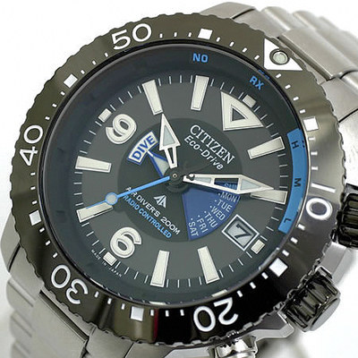

Не могу настроить Citizen Promaster Diving BY2000-55E
Вложений: 1
Нормально шли часы, никого не трогали - руки чесались - решил методом тыка поизучать как и что переставляется.
Короче, натыкал так, что теперь не могу выставить время/дату.
Нашёл похожую инструкцию на английском, пытался перевести, но настроить часы так и не получилось.
Проблемы - после настройки текущего исходного положения и защёлкивании головки в 0, время и дата переставляются на другие данные.
А как настроить год и месяц - вообще не пойму:o.
Собственно вопрос - нужна инструкция на русском или объясните - как? Должны же быть такие у кого-нибудь?:)
Часы имеют калибр H112.
Вложение 299661

H162
ЗГ во 2 положение, нажимаем нижнюю правую кнопку, секундной стрелкой выставляем дневное время - on или off, нажимаем нижнюю правую кнопку - секунда встает на 12 - вращаем ЗГ устанавливаем время - нажимаем нижнюю правую кнопку - устанавливаем дату вращением зг - нажимаем нижнюю правую кнопку - день недели устанавливаем - нижняя правая - месяц и год

antonium 24.08.2012 18:23
Я эту инструкцию уже давно кое-как перевёл и прочитал...
В вышеуказанной инструкции многое подходит, кроме установки времени и календаря вручную.
Разобрался наконец-таки...:cool: - хотя всё элементарно просто. Опять-таки, сработал метод "тыка":).
Итак,
то, что описанно на странице 34-37 данной инструкции (деййствия по ручной корректировке даты и времени - во 2-м (крайнем) положении ЗГ), не получается - ввиду того, что нижняя правая кнопка (А) не изменяет регулируемый элемент (день недели, число, месяц и год) и возможно скорректировать только лишь часы.
А вот переставив ЗГ в положение 1 можно регулировать вручную всё остальное.:)
Огромное спасибо за поддержку товарищам Neurohirurg и -tolik- !!!
