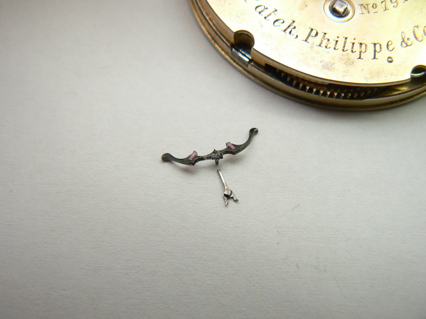

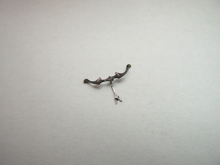

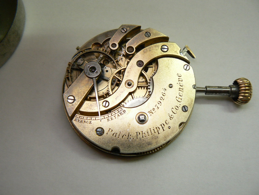

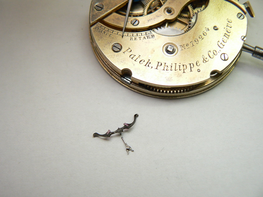

Всем добрый день!
Есть старинный механизм Patek Philippe, сломана вилка, есть ли возможность найти подобную? Фотографии прилагаются.
Заранее спасибо!
Вложение 299167Вложение 299168Вложение 299169Вложение 299170Вложение 299171Вложение 299172
dmvt1 22.08.2012 14:48
Я бы попытался аккуратно спаять вилку встык оловянно-свинцовым припоем. Нагрузки там практически нулевые, сломали вилку при попытке ее подогнуть. Найти новую нереально. Либо делать чертеж и вырезать новую вилку. Занятие еще то. Цапфы то на оси живы или тоже заломаны?
siealex 22.08.2012 16:15
Мне кажется, паять тут бессмысленно, самые большие нагрузки как раз около оси.
mishinmaster 22.08.2012 16:33
Изготовить Т-образный "протез", наложить его и припаять. Встык оловом паять- мартышкин труд, а твердыми припоями - сожжете. Я бы сделал так, а там - смотрите сами.
dmvt1 22.08.2012 23:13
Я волосок встык на старинных часиках типа нашего Севани паял, до сих пор идеально ходят. Для олова нагрузка там мизерная, особенно если кроме стыка сделать маленькую капельку припоя снаружи. Но если с пайкой проблема, то можно и протез сделать, но это лишние заморочки. Проще правильно спаять и лишнее олово убрать надфилем при подгонке вилки по месту. Паять и варить не получалось только рычаги фиксаторов заводных валов, вот там правда нагрузки огромные, особенно на Стреле 3017.
Skyer 23.08.2012 11:59
Всем спасибо за советы, придется вырезать новую, т.к. паять уже нечего! :(
Trops 23.08.2012 12:54
Бывает, не расстраивайтесь
dmvt1 23.08.2012 15:42
Поищите похожую вилку на Лонжиновских механизмах. Этот похож на них до неприличия.
siealex 23.08.2012 16:11
Там нагрузки в разы меньше.
Добавлю. Я в свое время паял вилку на Витязе (один умник сломал хвост, пришлось отрезать от вилки со сломанной осью) - отлетело через неделю, пришлось перепаивать, после этого вилка проработала полгода, пока не нашел целую.
