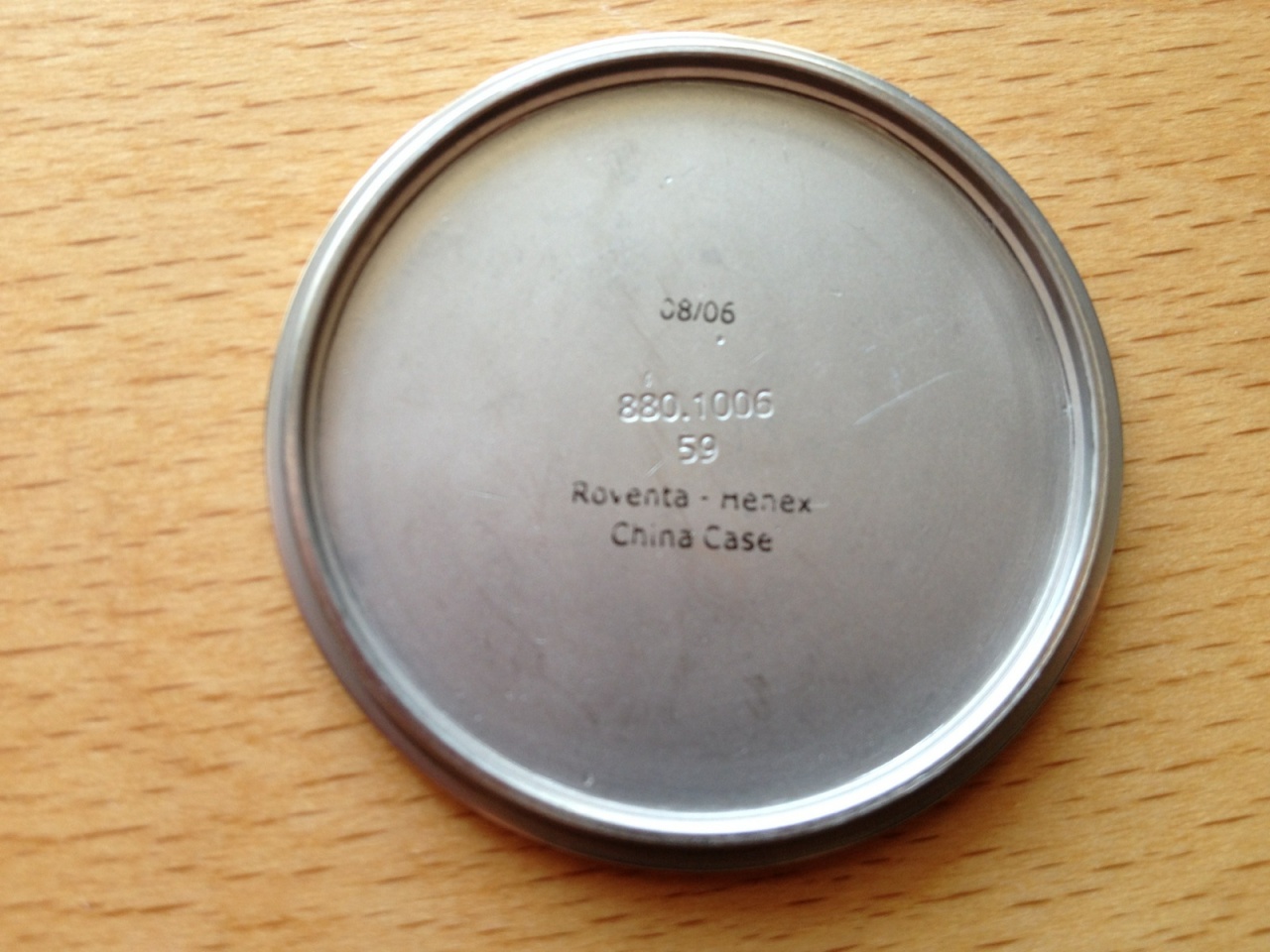

Вскрыл я часики с боем, там батарейка Рената 395, а я так понимаю что для хронографов положено 399. Вопрос что стоит ставить такую же как была или ту которая для высоких токов 399 / SR927W?
И ище там на корпусе сзади надпись "China Case" — это нормально для типа swiss made часов?
Вложение 298672
dmvt1 20.08.2012 17:13
Ставьте в хронограф мощную батарейку 399. По "Swiss made" это большой вопрос, скорей всего, часики копия. Это объясняет и неаккуратную посадку стрелок накопителей. Там один вариант решения - переставлять стрелки. Может быть и циферблат криво отпечатан, на китайцах это бывает, тогда точно в деления не попасть теоретически.
