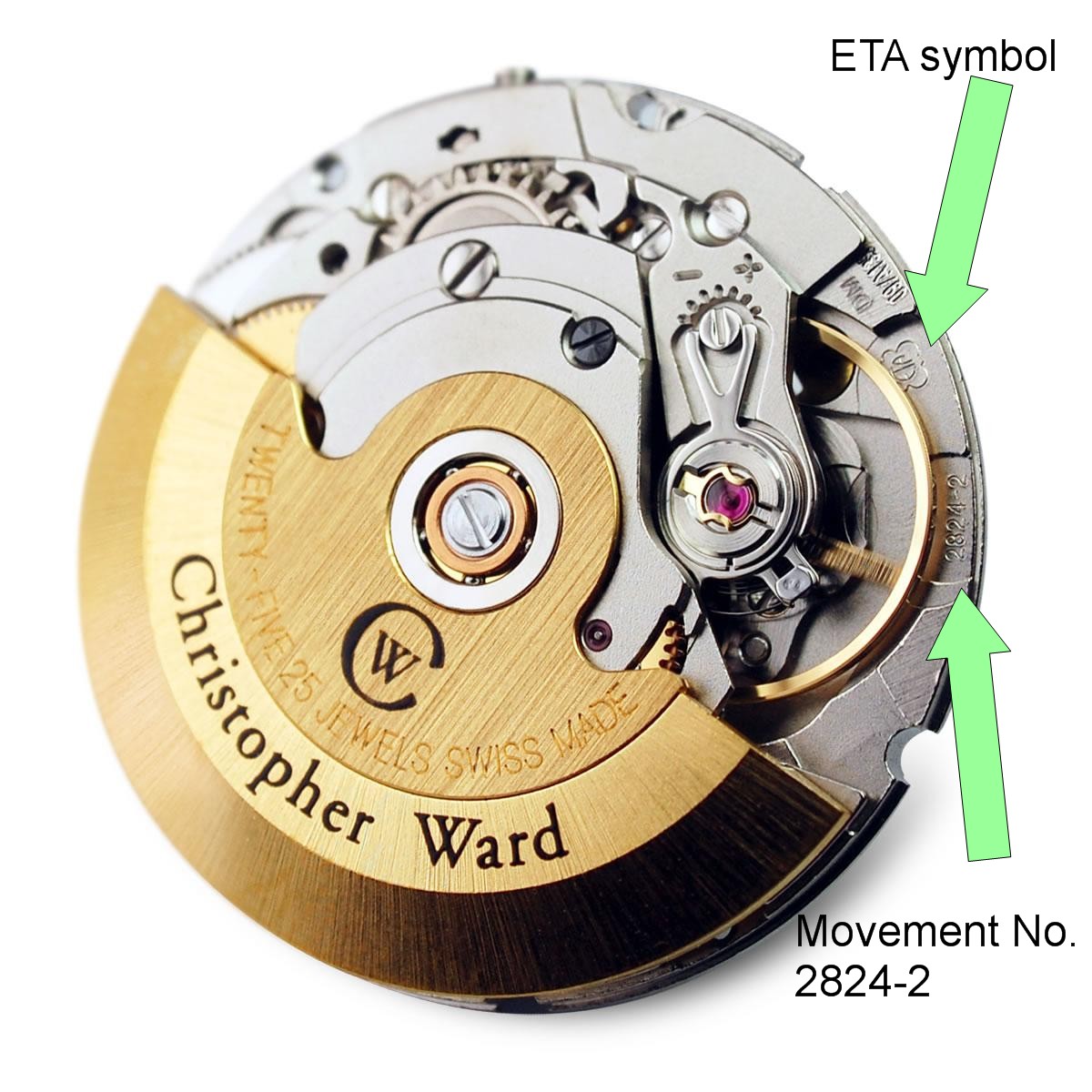

Nature morte 08.08.2012 10:57
Вложений: 1
Фотографию механизма именно в Kontiki если для информации могу выложить.
Для примера нашел похожий в других часах.
Так вот, винт регулировки у меня практически находится в самом крайнем положении "-".
Его можно повернуть в зону уже не отмеченную риской или вообще (в качестве бреда) провернуть в пустоту далее к "+".
также за счет чего идет регулировка, головка винта вроде бы не имеет эллипсоидную форму.
Вложение 293789
marko 08.08.2012 11:03
На этой фотографии регулировка иначе выглядит, чем у ваших часов, как я понял. Было бы не плохо фото вашего механизма выложить.
