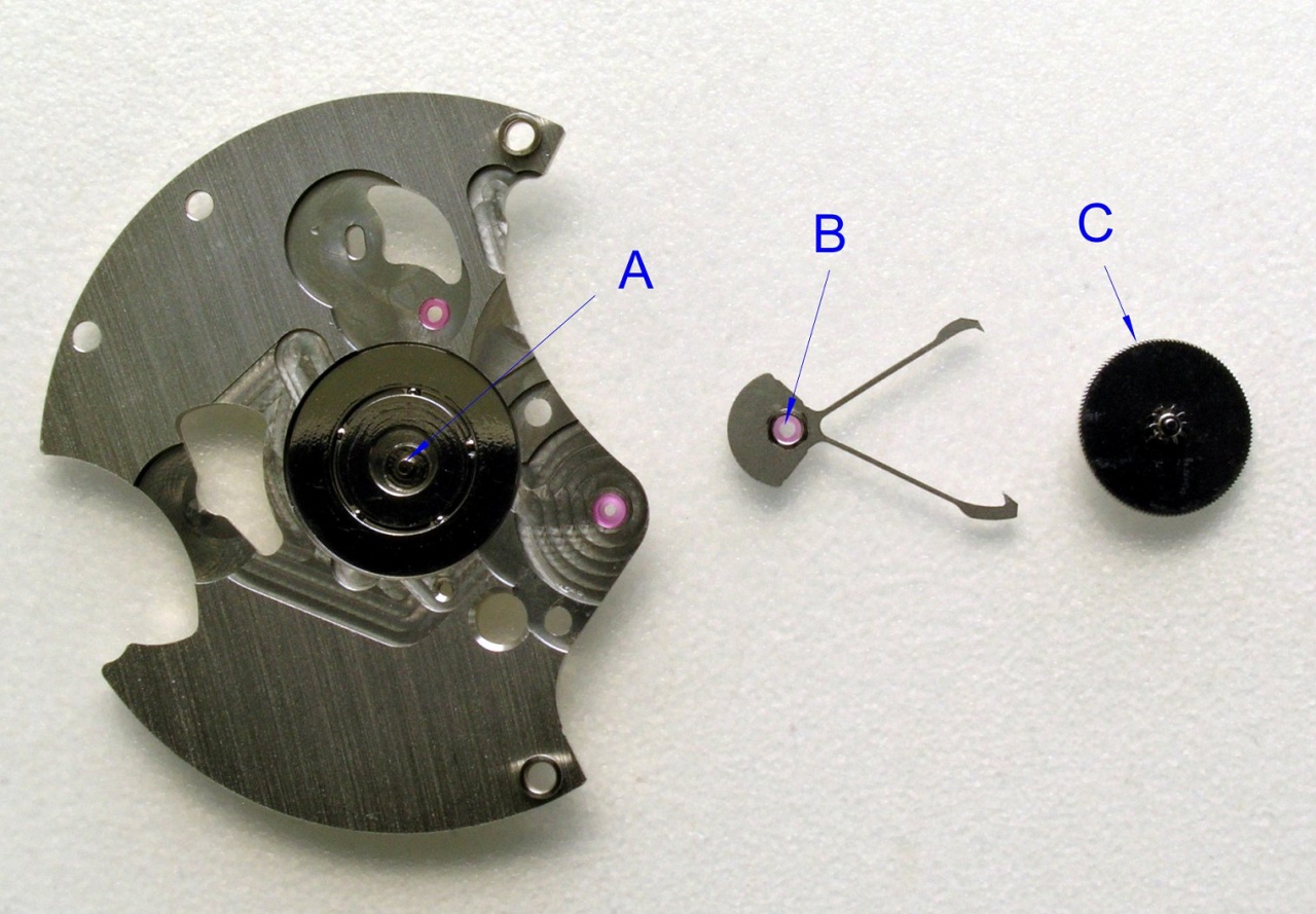

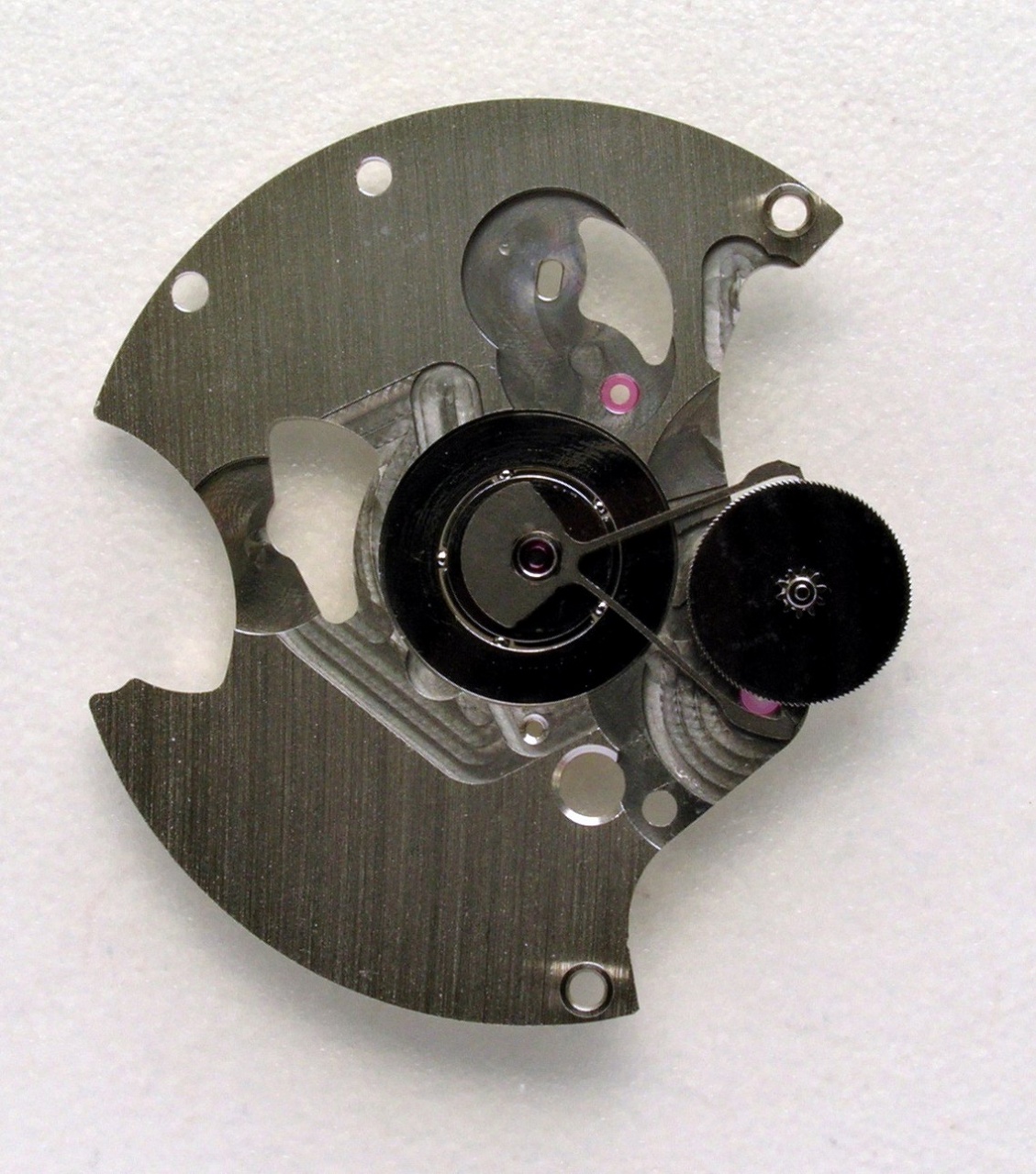

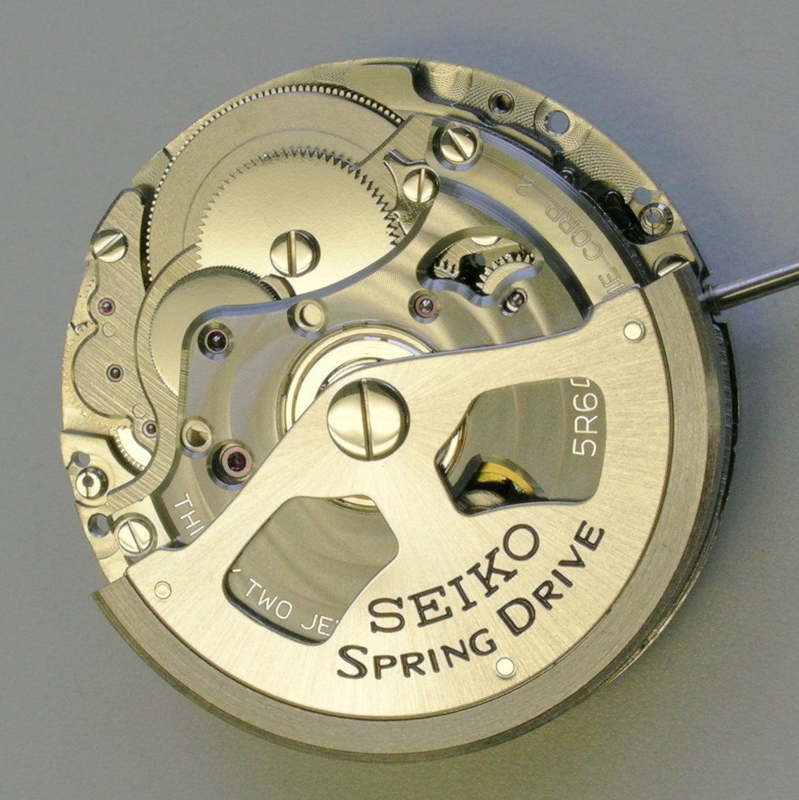

Вложений: 3
автоподзавод Ориента - самый лучший, у него просто нет недостатков
самый простой - всего 3 подвижные детали
самый эффективный
самый надежный (ломаться нечему)
самый долговечный (спасибо камню в рычаге magic lever)
это тот случай, когда на 100% подходит пословица "все гениальное - просто"
кстати, Сейко в свои модели Спринг Драйв ставит именно такой автоподзавод
Вложение 289697Вложение 289698Вложение 289708

Dima343 29.07.2012 23:38
думаете у швейцарцев все так безоблачно? после 10-15 лет без репассажа тоже придется менять изношенные детали, а многие дорогие калибры (тонкие и мануфактурные) не доживут и до этого срока, сдохнут раньше
да, я согласен с тем, что сейчас качество механизмов большинства производителей "уже не то", но узел автоподзавода Ориента все равно лучший из того, что выпускается сейчас
слабое место механизмов Ориент - вырабатывается со временем отверстие под вал барабана в мосту, если бы туда твердосплавную втулку или камень поставили, цены бы этому механизму не было
