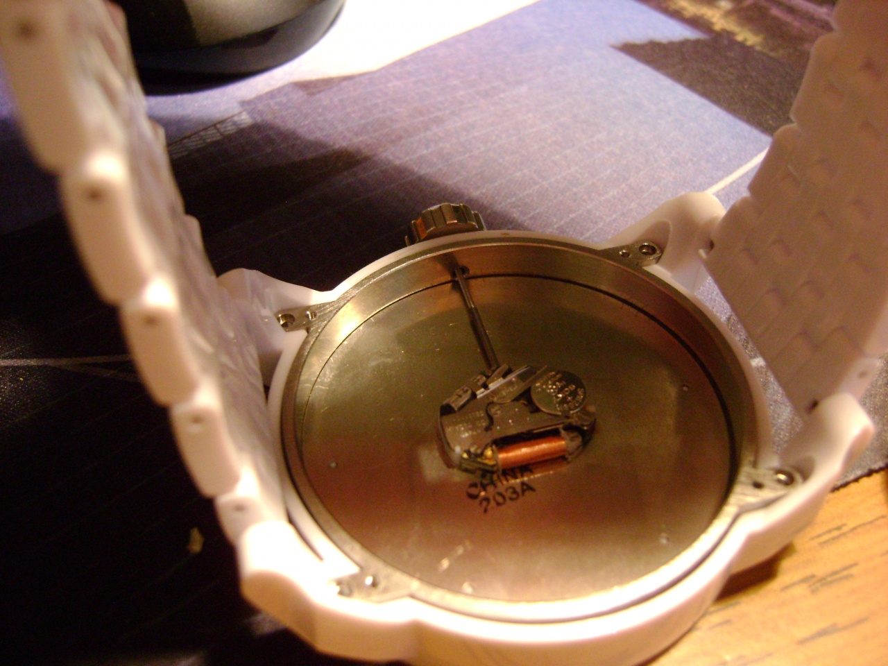

kokodgambo 09.07.2012 10:31
Diesel DZ1461
Вложений: 1
Набралась внутрь вода, решил своими силами посушить снял заднюю крышку, но головка завода не дает вытащить весь механизм. Как решить?Вложение 281637
siealex 09.07.2012 10:41
Надавить на переводной рычаг и вынуть ключ. На механизме должен быть знак в виде стрелки или надпись PUSH.
kokodgambo 09.07.2012 11:07
Не получилось, все держится как влитое ! Надписей нет!
kokodgambo 09.07.2012 12:29
Сообщение от siealex (Сообщение 1360126)
Спасибо, получилось, надо было покрутить немного, и выходит на раз два!
