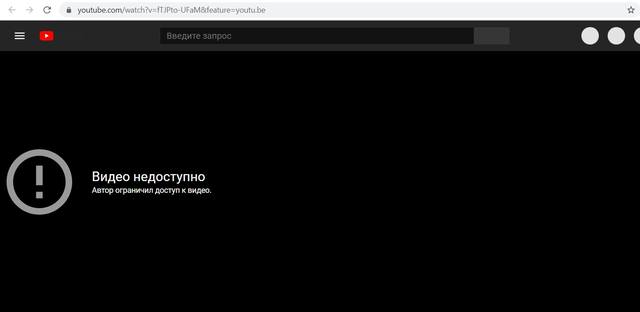

http://images.vfl.ru/ii/1591715897/0...30762220_m.jpg
Mystic Traveller 09.06.2020 22:13
Сообщение от mozart67 (Сообщение 5863672)
Непорядок! :) А так?
https://youtu.be/fTJPto-UFaM
mozart67 09.06.2020 22:44
