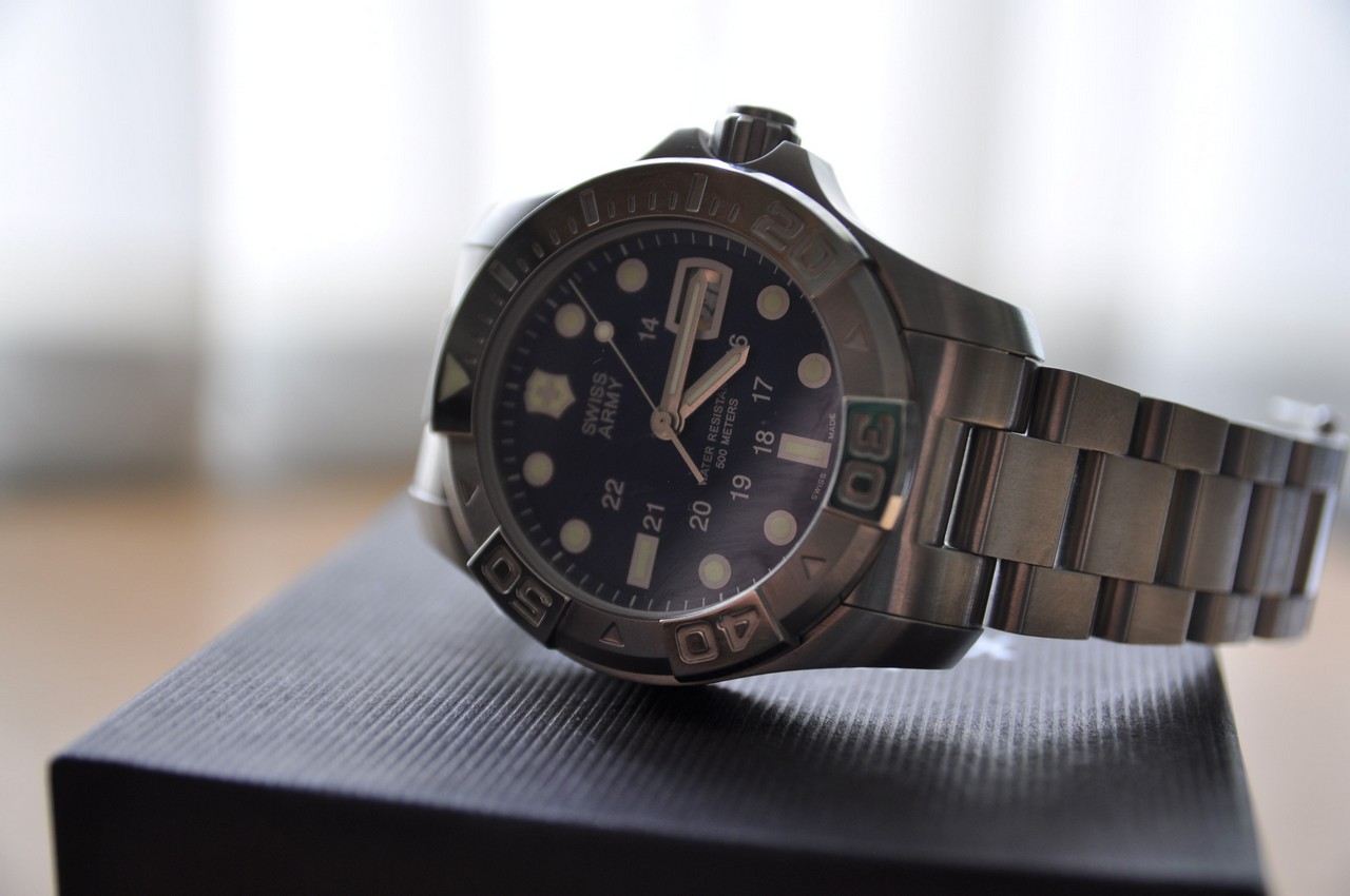

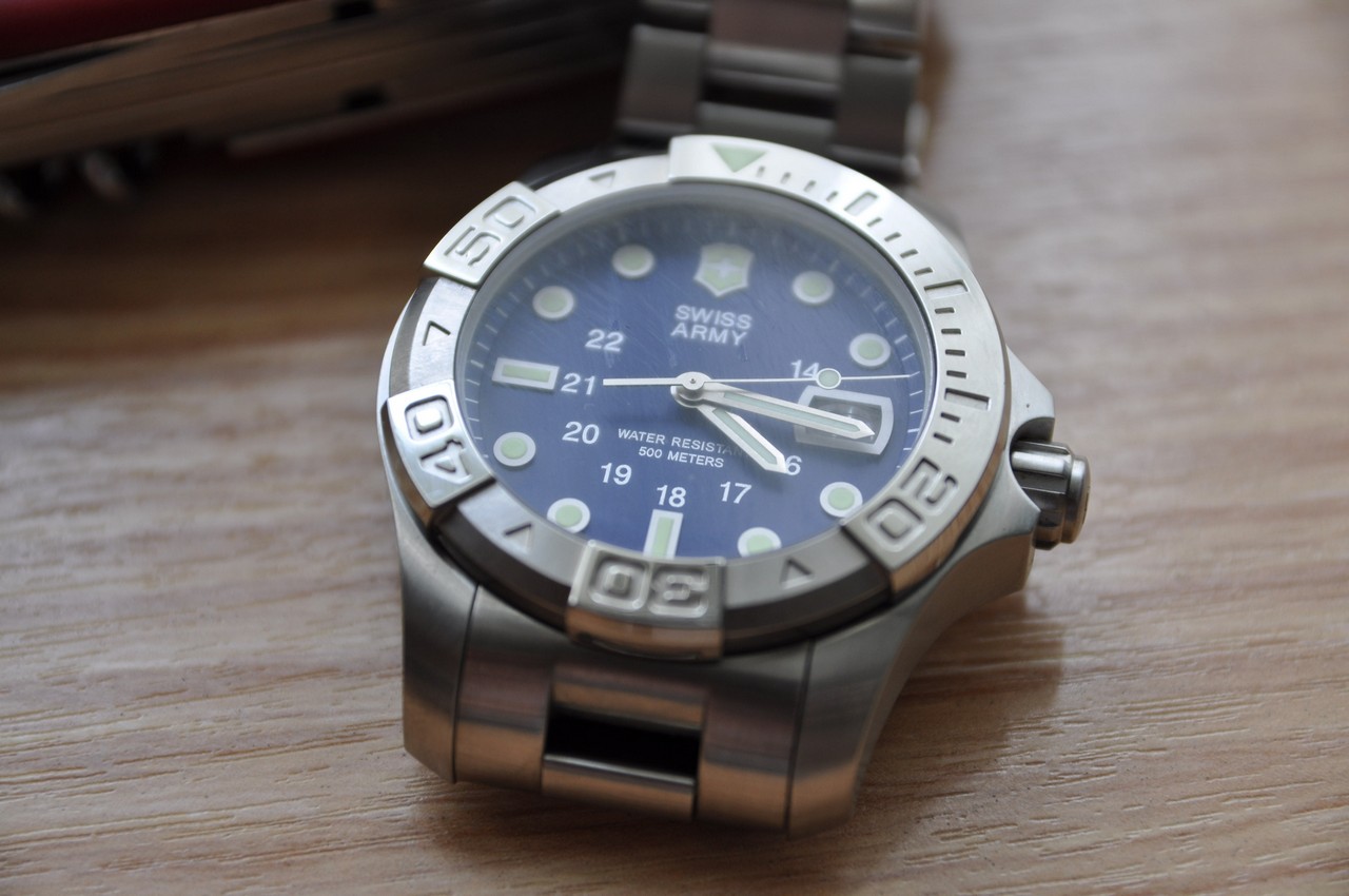

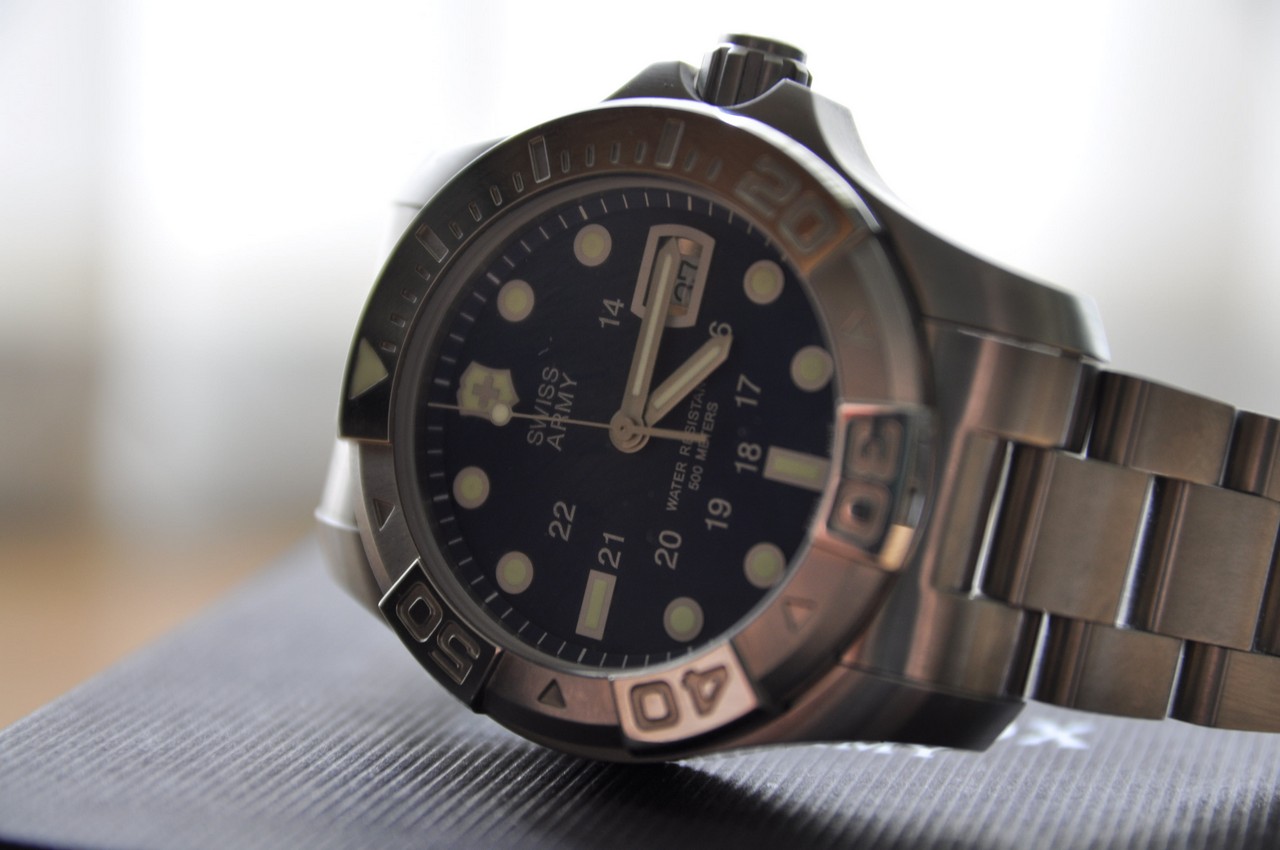

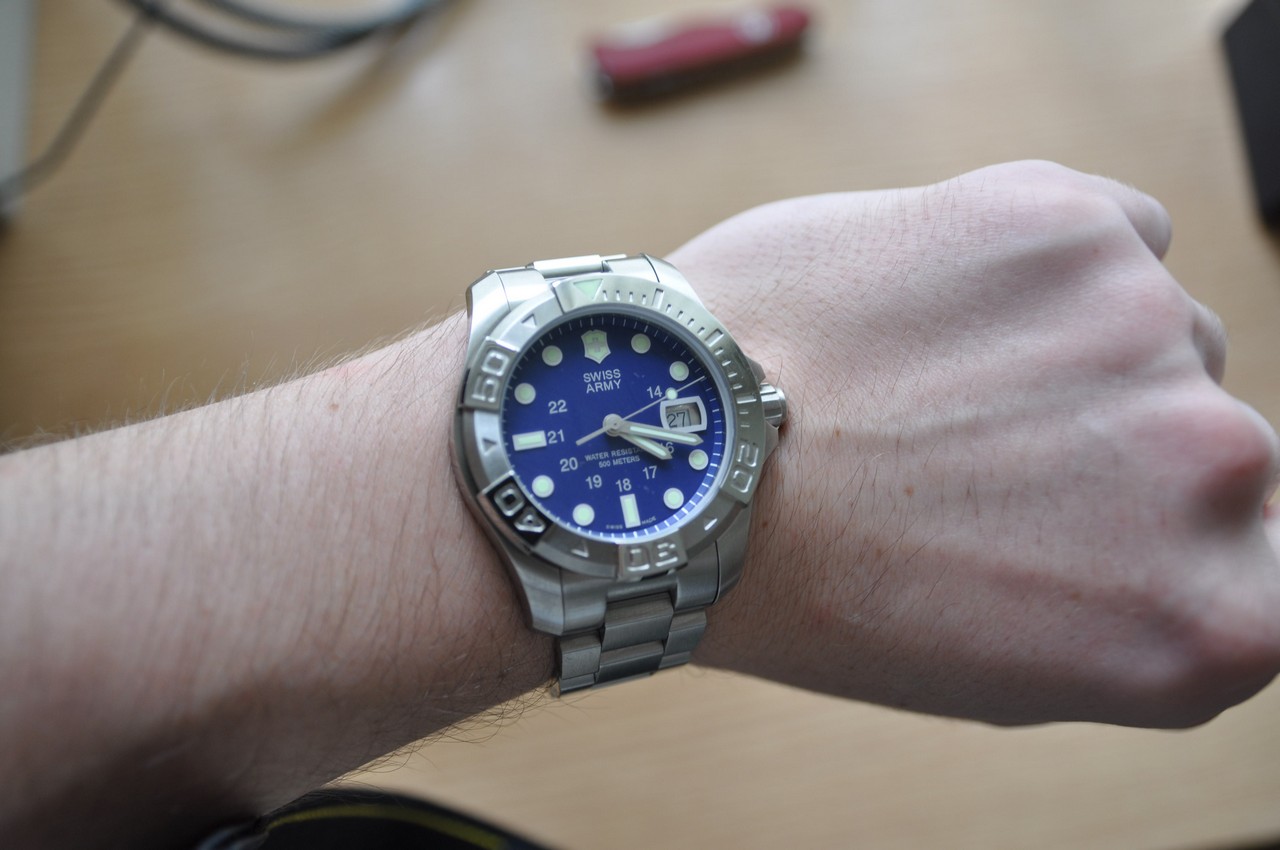

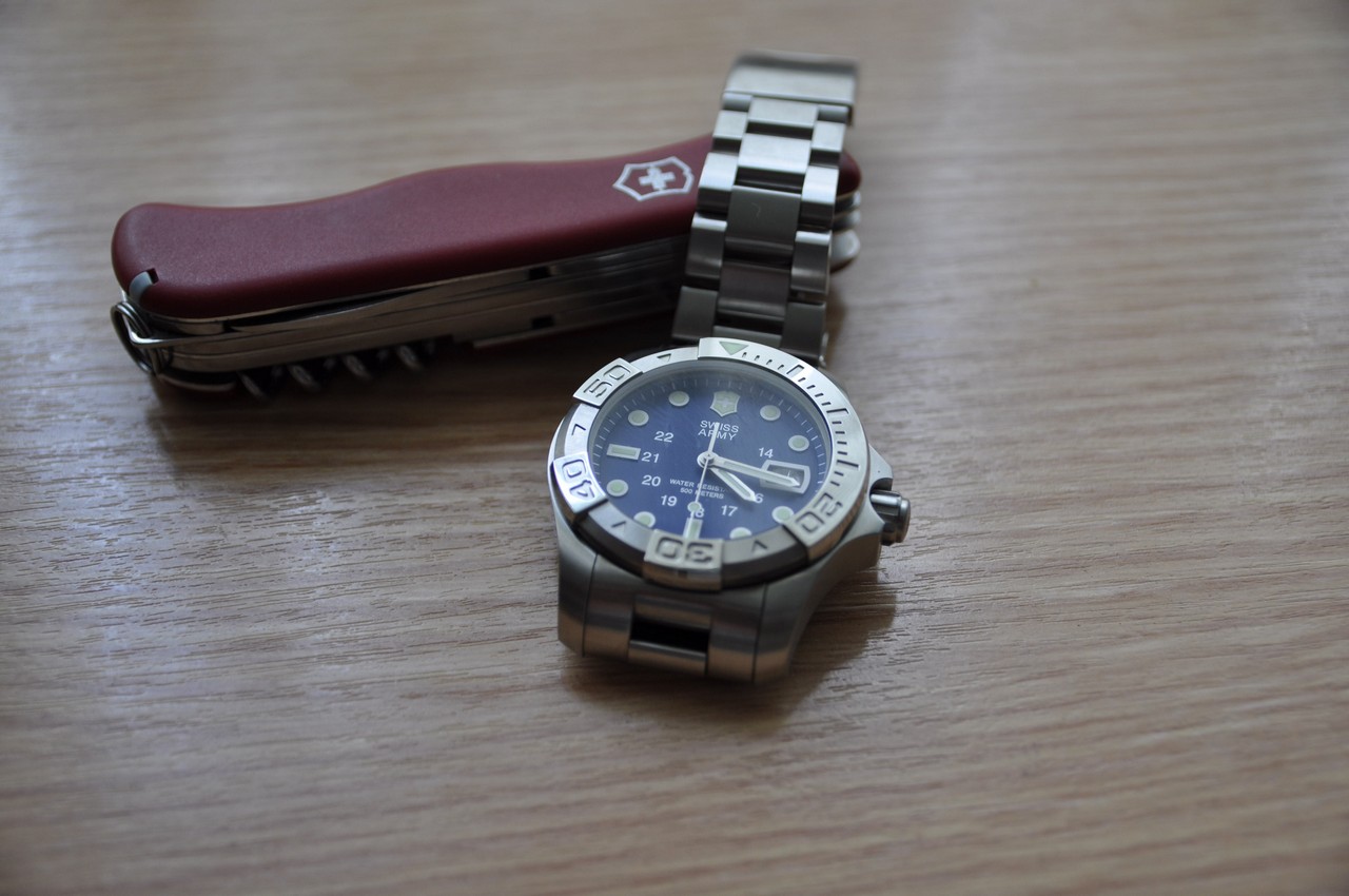

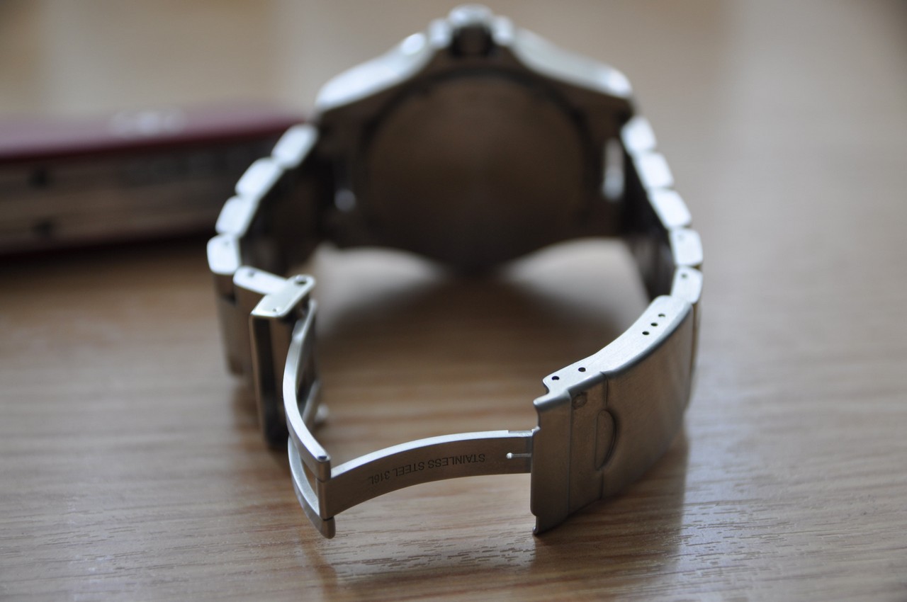

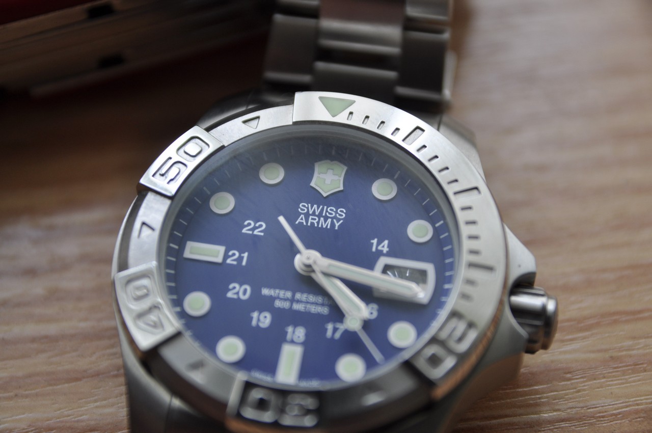

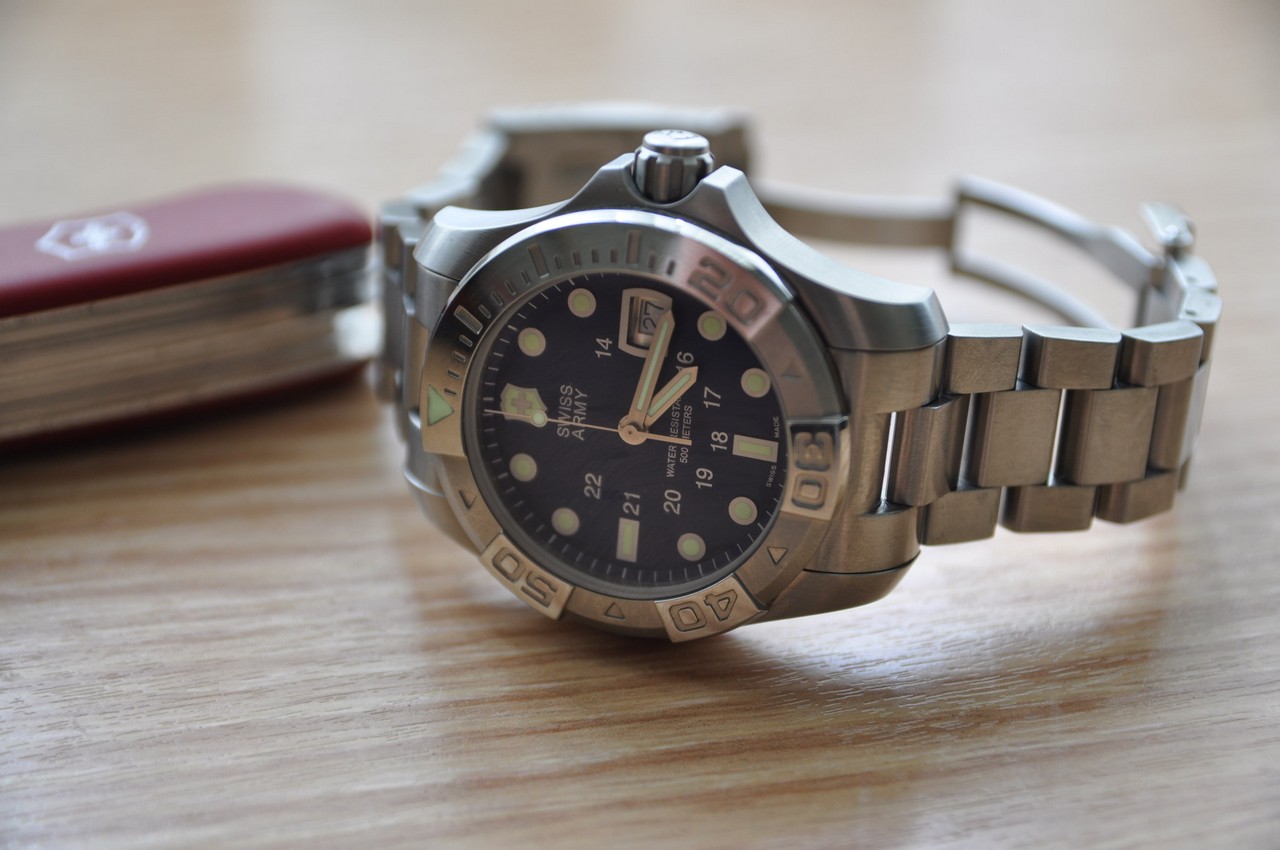

Пару недель назад заказал себе вот таких красавцев.
http://www.ebay.com/itm/320889229159...84.m1497.l2649
Российская почта была ко мне благосклонна и вот в пятницу я их получил. От момента размещения посылки в штатах до получения ее мной прошло всего 10 дней :eek:
Часы красивые, массивные и ооочень тяжелые :) Думаю смело можно лишний кг из грузового пояса выкидывать.
Есть правда небольшой ньюанс, при переводе даты либо при переводе самих часов циферблат ходит ходуном, правда в небольших пределах. Посему секундная стрелка в деления тоже не попадает.
Вложение 262946Вложение 262947Вложение 262948
Вложение 262949Вложение 262950Вложение 262951
Вложение 262952Вложение 262953

Ak47se1 28.05.2012 19:14
Собственно видео незакрепленного цифера:
Блямс
С продавцом связался, посмотрим что он скажет на сей счет.
Жалобу пока не заводил.
almax 28.05.2012 19:20
Сообщение от Ak47se1 (Сообщение 1300696)
Блямс
Да, с креплением циферблата непорядок. Мне кажется было бы проще показать их хорошему мастеру, чем отправлять обратно.
Тарас Кучеренко 28.05.2012 21:10
Плохо закреплен весь механизм.
Это не только циферблат движется. Весь механизм гуляет. Его должна прижимать пластиковая вставка. Показываю на примере своих часов -
http://s007.radikal.ru/i302/1201/93/73c17d58505e.jpg
http://s016.radikal.ru/i337/1201/df/b29c6976b0cf.jpg
http://s009.radikal.ru/i307/1201/4b/226d49fbb292.jpg
Или ее совсем нет, или она не плотно прижимает. Открутить бы и поглядеть.
