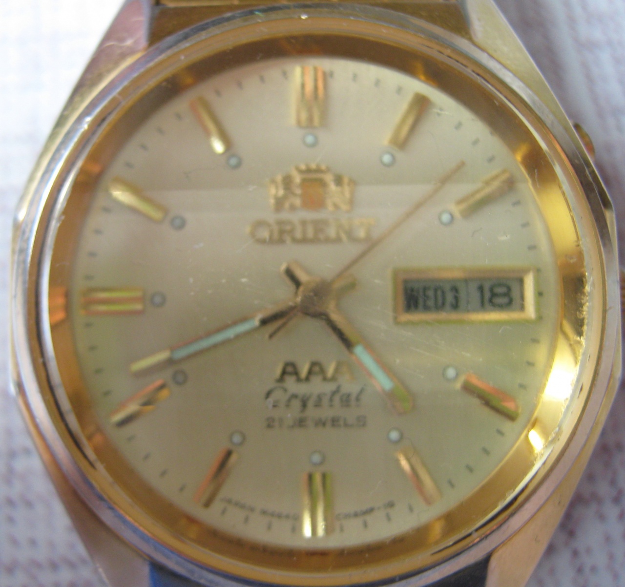

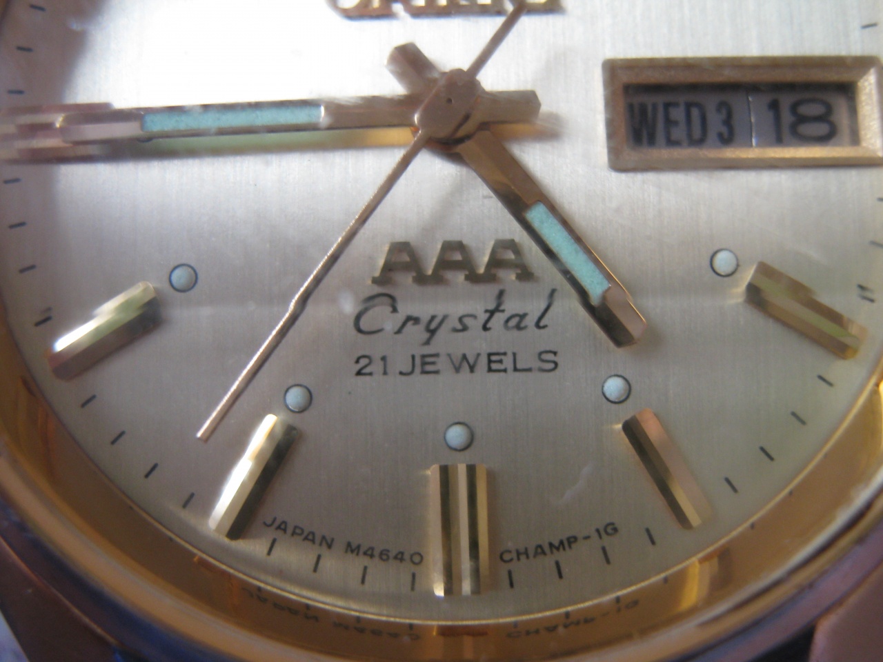

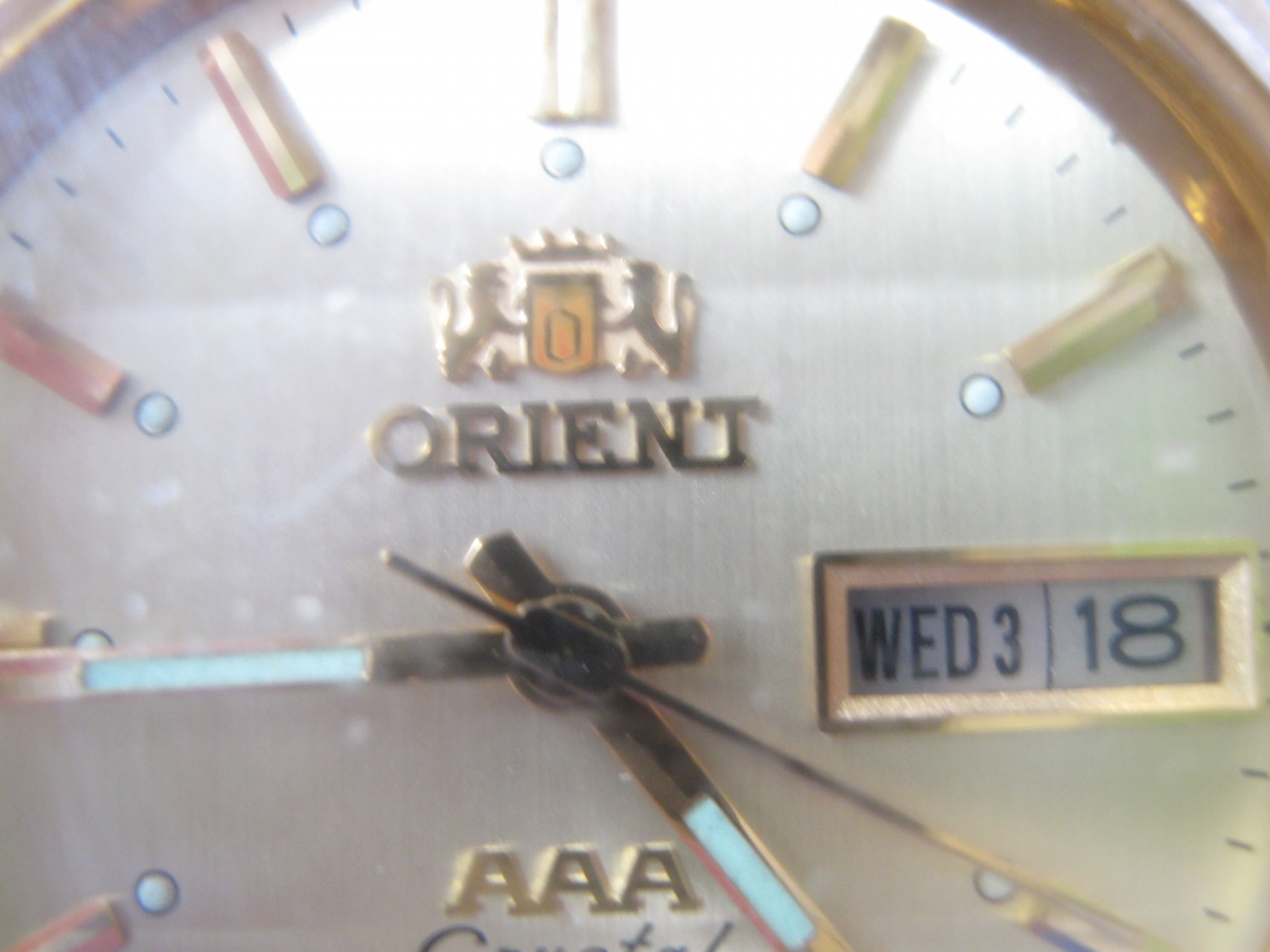

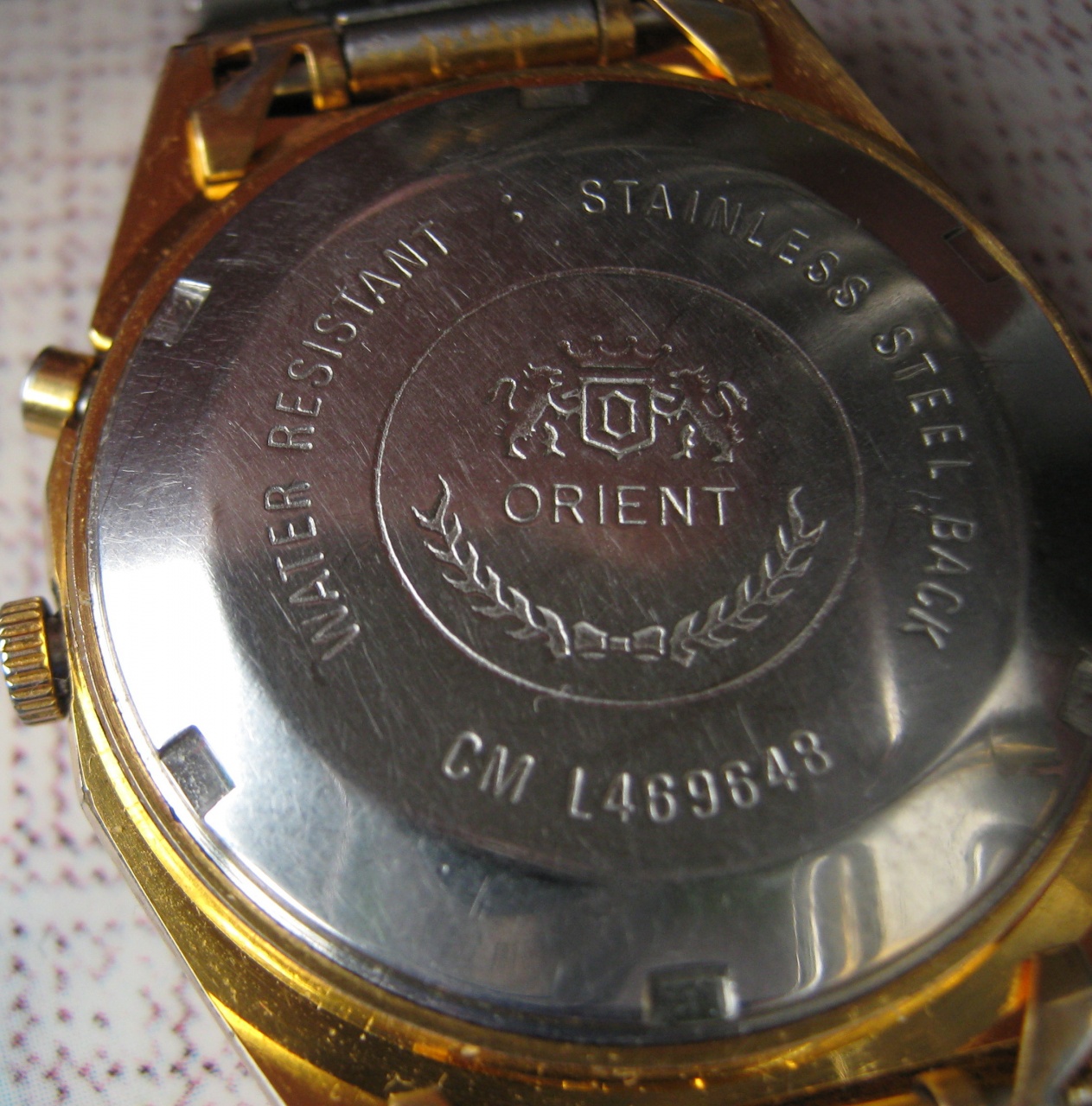

Сильно спешат Orient 3 Stars
Вложений: 4
Несколько сюрреалистичное название, но что делать:). Итак, имеются подобные часы.
Вложение 247132Вложение 247133Вложение 247134
Вложение 247135
Предыдущий владелец обо что-то их сильно ударил, после чего они стали убегать вперед минут на 20 в сутки.
Вопрос: имеет ли смысл нести в ремонт?
-=Roman=- 18.04.2012 15:38
хорошие часы, несите в ремонт, конечно
Rosenberg 18.04.2012 15:40
Сообщение от Oahim (Сообщение 1245633)
В ремонт. Вот, что написал по поводу Ориента уважаемый на форуме часовой мастер Андрей Бабанин в теме "ETA vs Seiko":
По ударостойкости - Ориент совсем плох, бутерброд плат разваливается на части даже при небольших падениях, штифты плат вырывает из гнезд,
(http://forum.watch.ru/showthread.php?t=98808&page=6, пост №51).
Цитата приведена не для того, чтобы опорочить Ориент, а чтобы показать, что он не любит сильных ударов. Но поскольку часы ходят, то понятно, что механизм в целости, но проблемы есть. От сильного удара сбивается точность хода часов. Поэтому лучше отнести в ремонт.
Oahim 18.04.2012 17:09
Посоветуйте тогда, пожалуйста, в какой сервис отнести. Про Clock service знаю, но далеко он от меня, да и дороговато-то там, по-моему. И еще, во сколько примерно обойдется ремонт? Насколько мне известно, часы не очень дорогие, а в клоксервисе за одну диагностику - 300-500 руб.
P.S. Живу в Москве, на Щелковской.
iRobot 18.04.2012 17:24
Oahim, купите новые часы. 500 руб за диагностику + ремонт 1000 (допустим). Итого получаем 1500 руб и ремонтные старые часы.
Лучше купить новые за 2000-2500 руб и не париться.
Всегда приятно обновить гардероб.
Oahim 18.04.2012 17:36
Сообщение от Sea-Time (Сообщение 1245869)
Этого я и боялся:)
Shink 18.04.2012 19:13
Думаю, что ничего страшного с Вашими часами не случилось. Отнесите в мастерскую, возможно поправят спираль и будут ходить они и дальше.
Rosenberg 18.04.2012 22:36
Загляните к Андрею Бабанину в мастерскую "Точный ход". Согласно прайс-листа (http://www.horology.ru/price.htm), чистка и смазка (полная переборка механизма) Ориента*** 900 рублей, но нужно уточнять. На сайте контактный телефон есть, звоните.
Oahim 18.04.2012 23:11
Сообщение от Rosenberg (Сообщение 1246195)
Спасибо, попробую.
