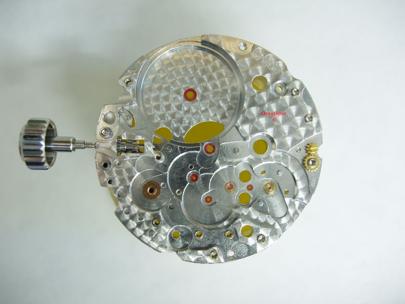

Вид механизма со стороны циферблата,снято часовое колесо, видны противоударные устройства KIF на осях баланса и анкерного колеса.
Применение данного устройства для поддержки цапф анкерного колеса позволяет добиться снижения трения и лучшего удержания смазки.

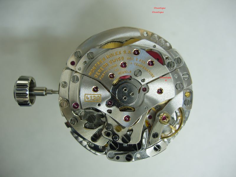

Вложение 245953

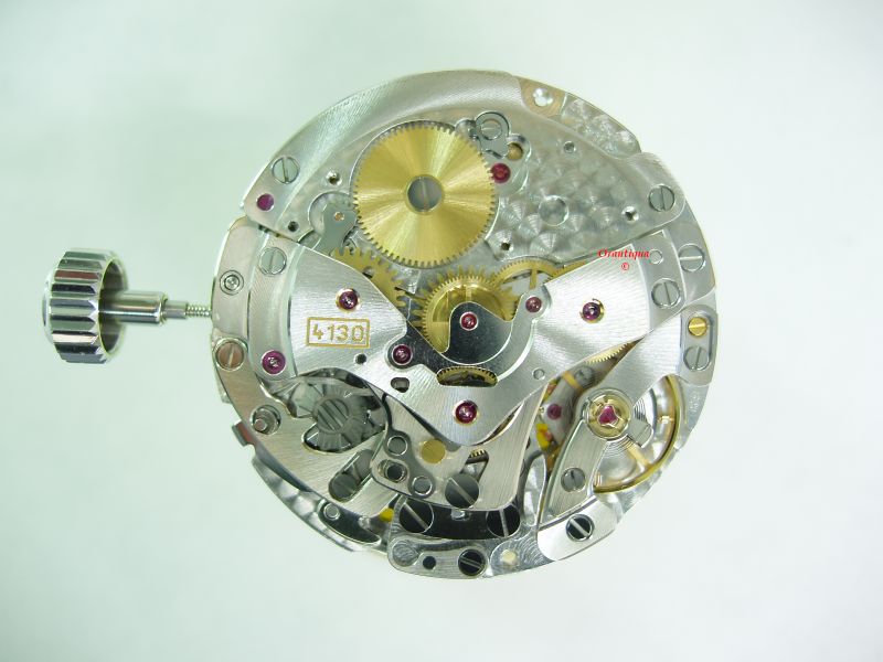

Снят ротор автоподзавода

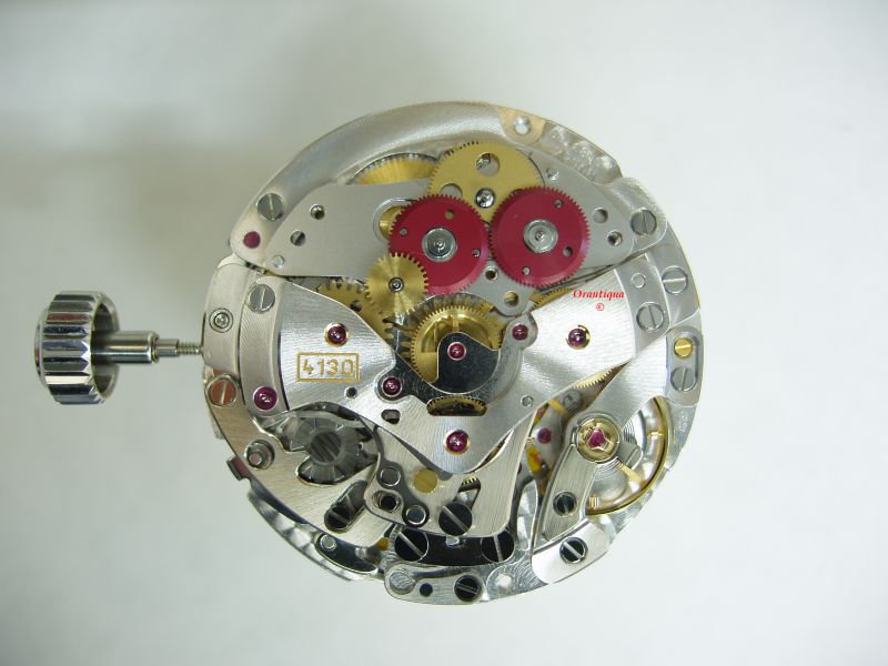

Вложение 245954

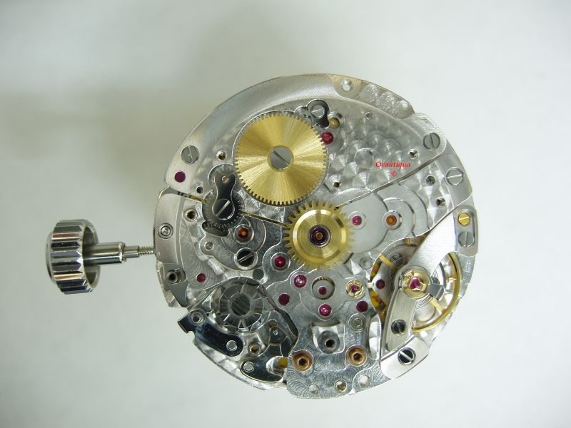

Снят мост автоподзавода, виды красные реверсивные колеса

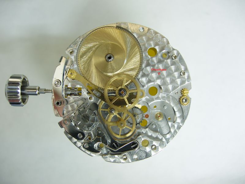

Блок автоподзавода снят полностью, под ним мост барабана и барабанное колесо

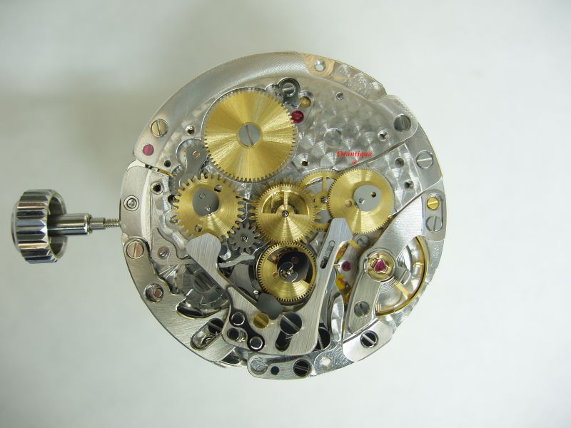

Вложение 245956

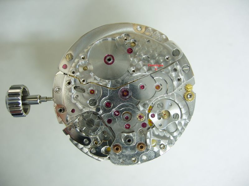

Снят мост колесной передачи хронографа, на позиции "9часов" желтое колесо с сердечком - колесо минутного накопителя.
В позиции "3часа" желтое колесо с сердечком - колесо часового накопителя.
В центре - колесо секундной стрелки хронографа.
В позиции "6часов" промежуточное колесо с вертикальной муфтой, через него идет передача мощности с часового механизма на механизм хронографа.
Также внизу виден тройной молоточек сброса на "0"

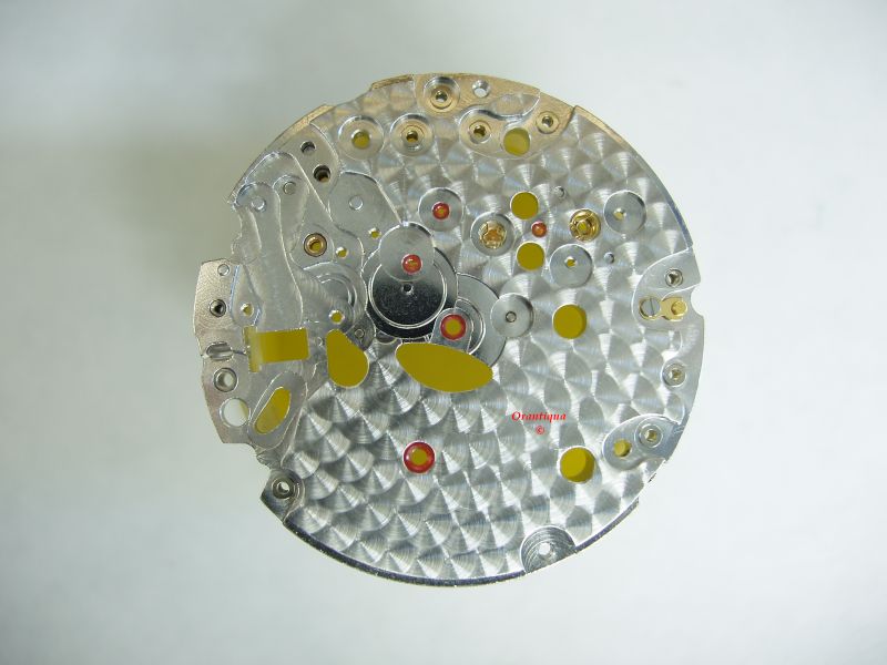

Вложение 245969
На платине остались только заводной вал с заводным трибом и кулачковой муфтой
Вложение 245970

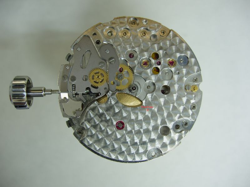

Платина со стороны циферблата
