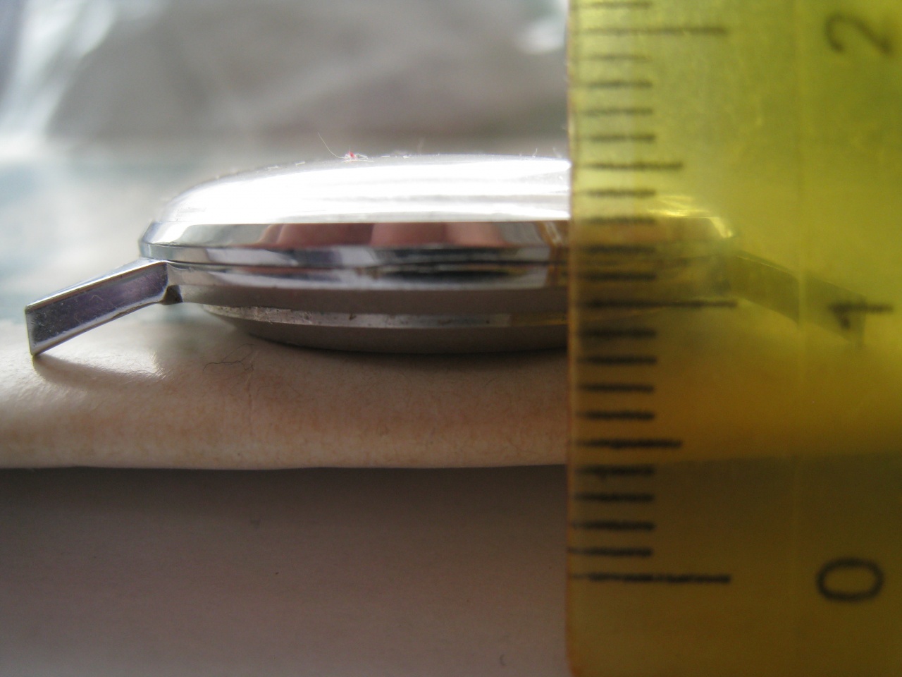

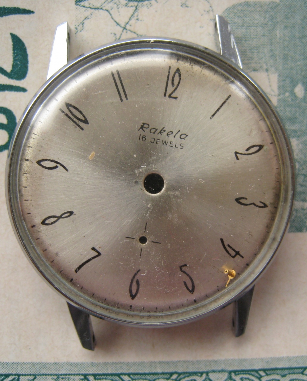

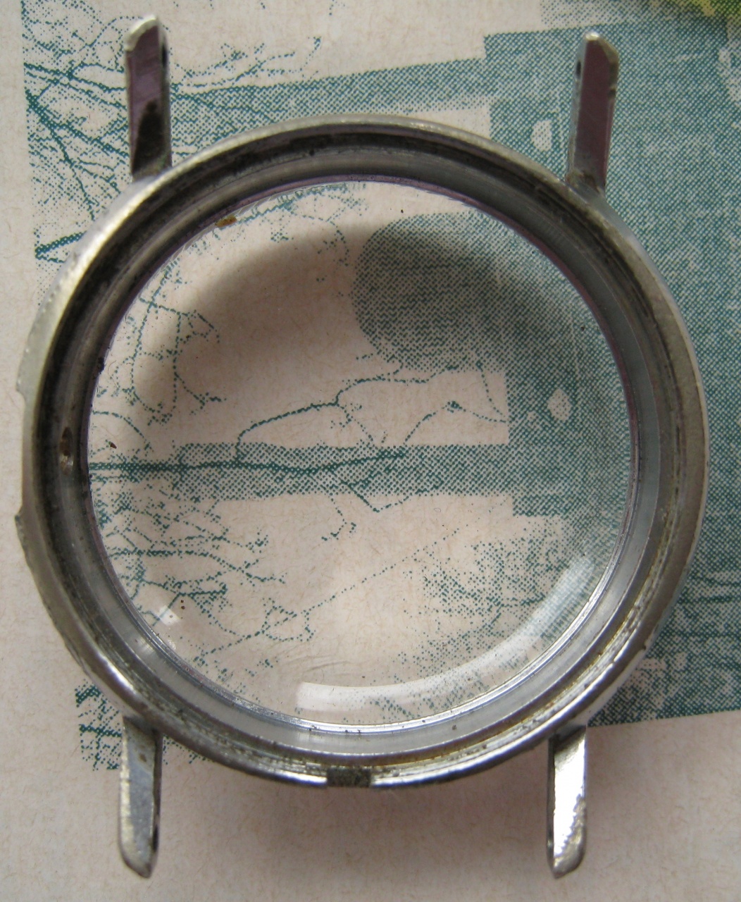

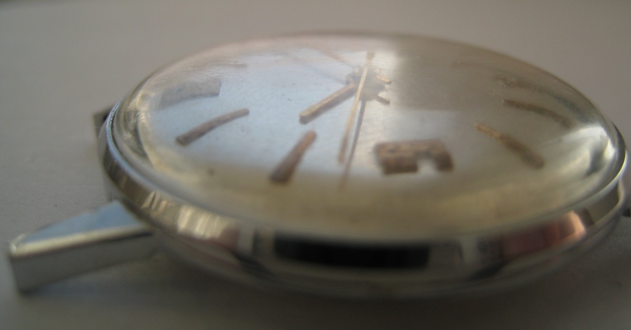

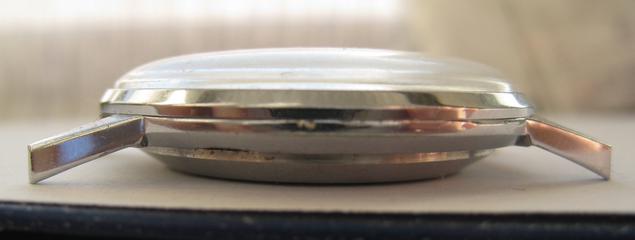

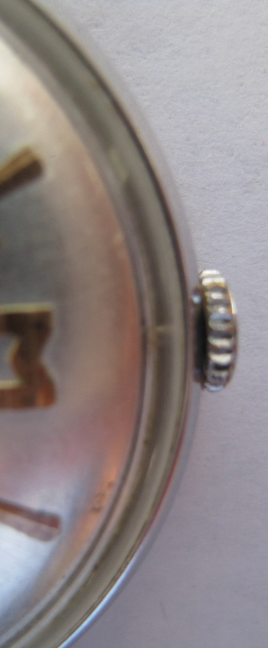

samun 04.04.2012 17:59
Толстый и тонкий победовский корпус
Вложений: 6

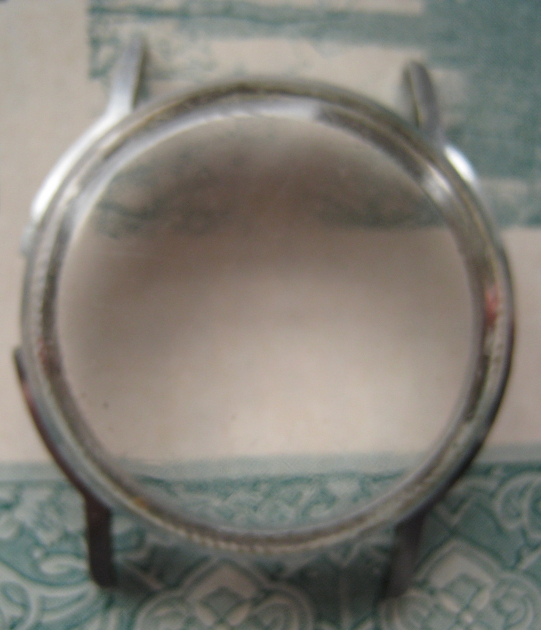

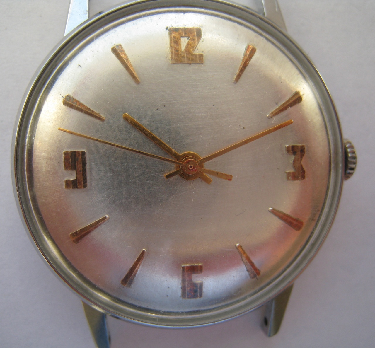

Как то спрашивал у форуман как выглядят толстый и тонкий победовский корпус и не получил ответа:
ну вроде понял сам, интересно правильно ли? вот:
Толстый корпус:
Вложение 240938Вложение 240939Вложение 240940
Тонкий корпус:
Вложение 240941Вложение 240942Вложение 240943
Demon 04.04.2012 18:25
Верхний корпус, по-моему, от Востока, нижний от Ракеты.
zavarow 04.04.2012 19:21
У верхнего корпуса не родное стекло "сковородой".

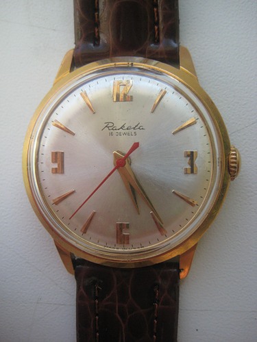

Спасибо, внутри верхнего корпуса была ракета 2609А.1 и циферблат как у А.Б. вот такой:
Вложение 240974
а стрелки от победы. Видать жесткая котлета :)
то что стекло не родное я заметил, спасибо.

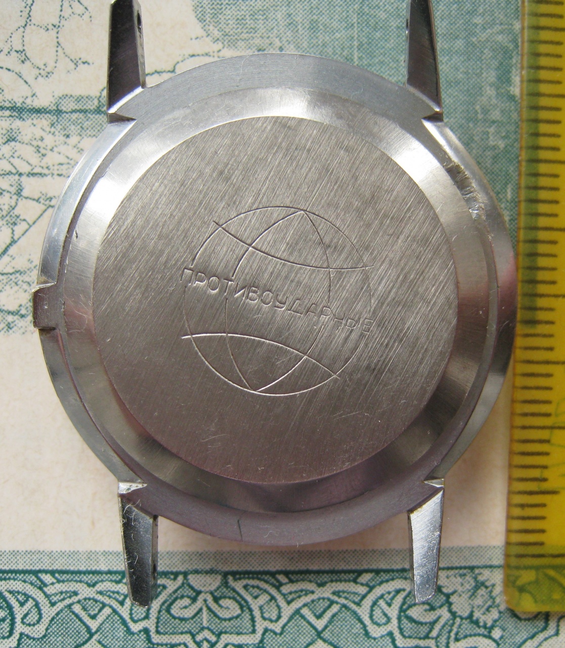

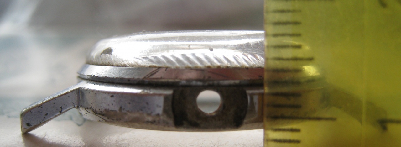

samun 05.04.2012 10:06
Вложений: 5
Вот попался мне механизм 2609А.1 с циферблатом и победовскими стрелками
Вложение 241213Вложение 241214Вложение 241215Вложение 241216
Если верить каталогам то часы в таком оформлении были 2609/651145:
Вложение 241217
Но по моим фотографиям видно что циферблат маловат для корпуса тонкой ракеты-победы (интересна правильно ли называю корпус?) да и секундная стрелка дотрагивается до стекла, мне кажется что для этого механизма нужен корпус толще и меньшего диаметра
Толстый корпус в #1 для этого подходит, но ракетовский ли он ?
