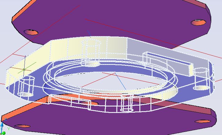

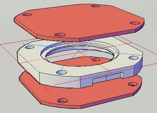

Vlad106 17.03.2012 02:09
Эскизики бы выложили, было бы любопытно.
Фото механизма или ссылка на лот облегчит идентификацию подлинности.
ПО поводу стрелок... Есть вариант купить готовые стрелки для моддинга. Делают на сейковские механические калибры, или просто набить в Ибее стрелки для такого-то механизма. Там точные посадочные места, с трудом представляю как можно их изготовить самомтоятельно

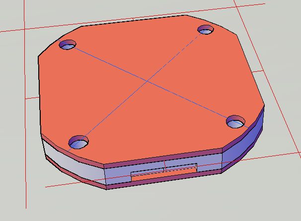

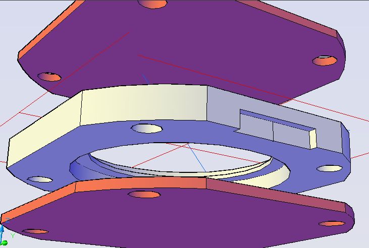

mahelad 17.03.2012 10:39
Вложений: 4
Вложение 232432
Вложение 232433
Вложение 232434
Вложение 232435
Благодарю. Вот черновой набросок корпуса. Розовым цветом помечены стекла. Посредине сам корпус. Я в первую очередь думал над технологической доступностью изготовления а уже после над дизайном. Сначала токарь точит диск 40мм,внутри диска каемка - выступ крепления механизма. Далее идет фрезеровка боков и выборки под крепления ремешка. После сверловка. Еще не придумал, что буду делать с заводной головкой. Циферблат будет в виде точек из светомассы на выступе - кольце крепления механизма. Стекла 2мм. Метталический корпус 7мм. Механизм 5,5мм толщиной. Вообще на сколько мм над механизмом надо поднимать стекло, дабы сделать пространство для стрелок? Также не продумал прокладки между металлом и стеклом. Возможно сделаю круговые заглубления в металле для посадки резинового кольца - сальника :) Насчет заводной головки и ее оси, длина оси не регулируется? Я буду должен подгонять диаметр корпуса под длину оси?
Вот линк на механизм скелетона.
http://www.ebay.co.uk/itm/MIYOTA-8N2...7#ht_565wt_934
