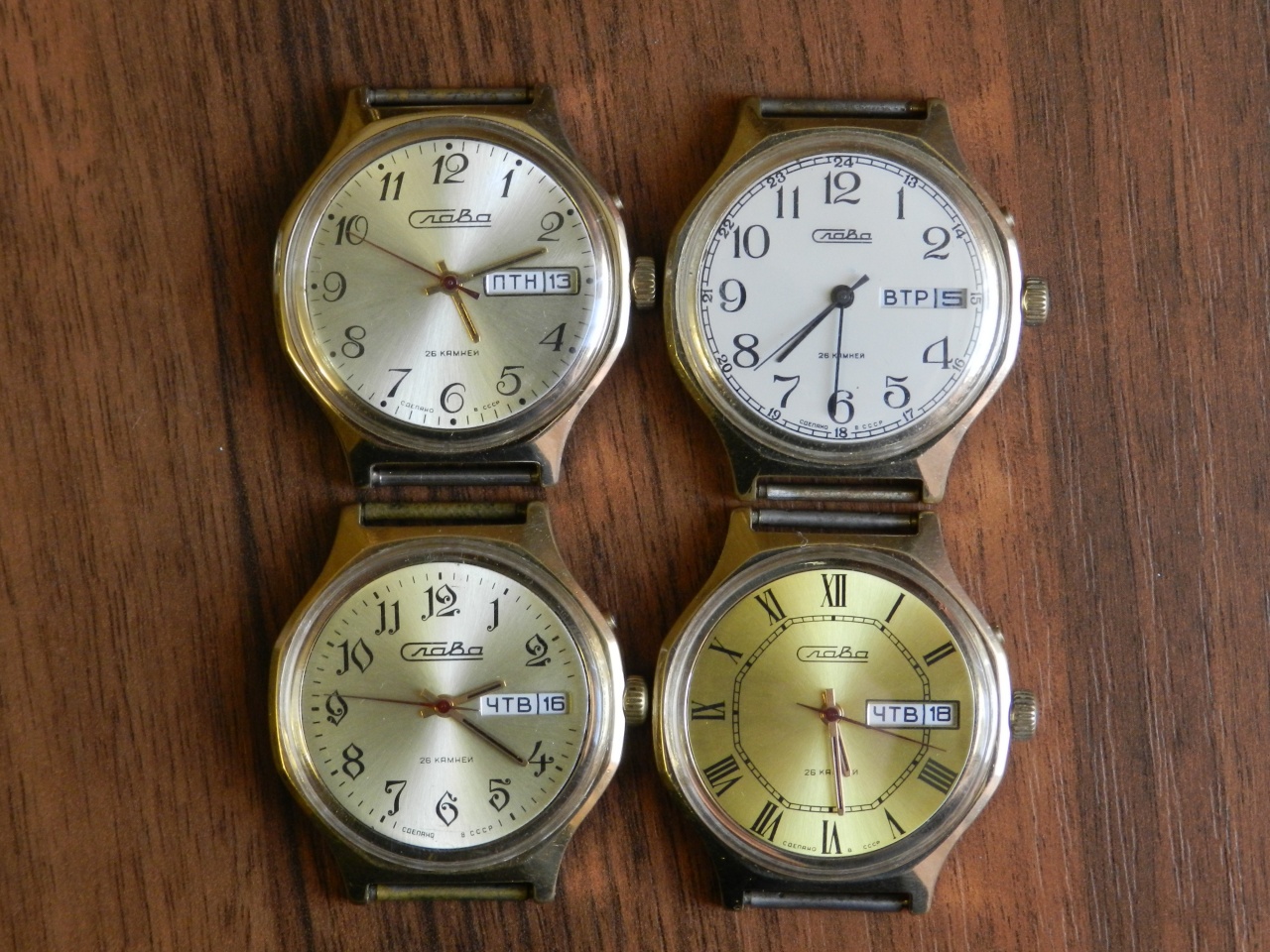

Amfitonka 20.01.2014 18:33
Вложений: 1
у меня немного по другому сделан календарь или эт другая модель фото прилагаю

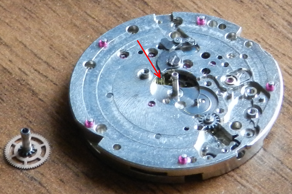

Именно так, но я бы посоветовал заменить. Протерся он скорее всего. А по поводу часов, - отличная модель, сам люблю такие "гайки". У меня их есть:)

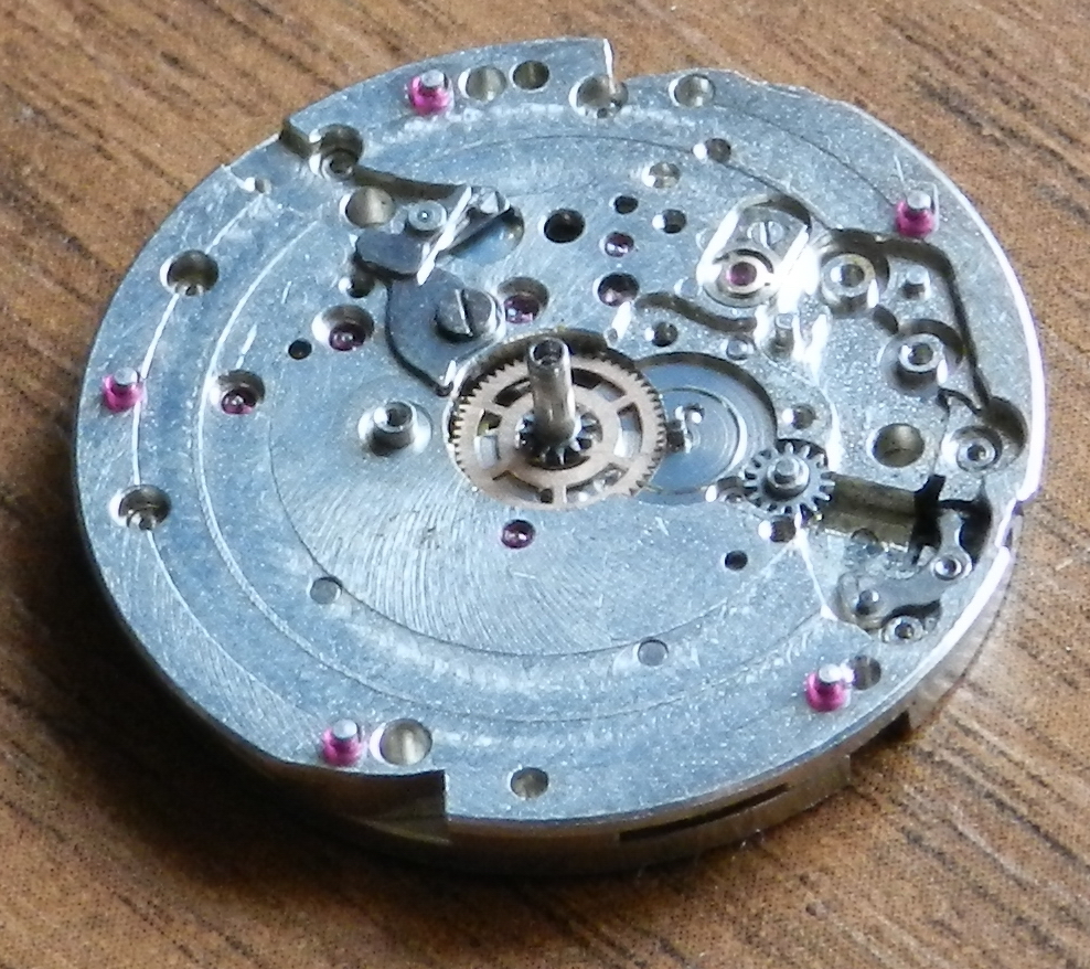

Ув. pika78, я в предыдущем посте плохо описал, вот более подробно. В Славах 24-х нетипичное устройство минутной передачи, триб не надевается на ось минутника с трением, он свободно вертится на оси, намертво впаянной в платину, а передачу получает сбоку. Красной стрелкой отмечена головка колеса, с которой собственно и приходит передача на минутный триб, сам триб составной - стальной триб и медное колесо, скрепление подвижное, но с трением. У Вас возможно медное колесико сильно протелось и свободно болтается на трибе, проворачивается, не передавая вращение ему. Можно менять, можно попытаться поджать.
Вложение 693842Вложение 693843
