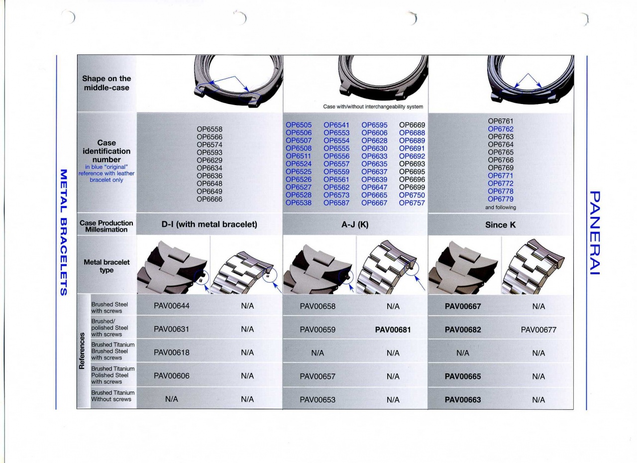

wizz 17.10.2011 17:16
Вложений: 1
Таблица браслетов по годам выпуска.
Вложение 171973
s_hmel 20.10.2011 09:52
Сообщение от wizz (Сообщение 969450)
Вложение 171973
Дополню , с вашего позволения ;):p
http://forum.watch.ru/showthread.php?t=31496 пост№4
ну и исходник :D
http://forum.watch.ru/showthread.php?t=53586 пост№5
спасибо , что напоминаете ( сам иногда забываю :) ).
wizz 20.10.2011 14:04
Сообщение от shmel (Сообщение 972613)
Исходник брал с пиндосовского сайта - наверно, у Вас слили, проходимцы)
s_hmel 20.10.2011 15:51
Сообщение от wizz (Сообщение 972903)
Какие же они проходимцы ? :D
Мастер-каталоги , с которых можно сделать скан , есть (были ) у дилеров :) Посмотрите сколько "весит" файл " ... с пиндосовского сайта " и сравните ;)
На авторство таблицы не претендую ( только именно этот скан я лично делал ) , тем более полезность этой таблицы подтверждается каждый год .
А Ваш "английский " юмор оценил :) у нас редко так шутят :p и только по этой причине ответил ))).
wizz 20.10.2011 16:10
Сообщение от shmel (Сообщение 973036)
Что это докажет? Что я, пират, не привел ссылок на Ваши посты, но я действительно не знал о них.
А за скан спасибо, помог разобраться.
