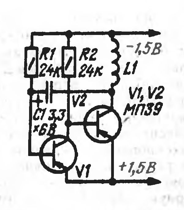

Александр Беляков 12.12.2011 20:47
Вложений: 1
Попытался реанимировать эл.блок часов Янтарь 85181 с помощью переделки схемы. Результат нулевой. возможно у Славы и Янтаря разные намоточные данные катушек? Сопротивление на одной 4,5 кОм, на другой 0,7 кОм пытался по очереди задействовать их. возможно стоит подбирать другие номиналы резисторов.
В старые времена этим заморачиваться не приходилось, меняли полностью блок.
Прошу совета коллег сталкивающихся с этой темой.Вложение 191859

4MASTER 04.05.2014 09:39
Схема такая . То есть спецификация. Механизм должен быть хорошо очищен от старой смазки с грязью.
А в самой схеме меняем электролит.
OddyRash 04.05.2014 10:07
Сообщение от 4MASTER (Сообщение 2484821)
Именно! И соблюдаем номиналы. Китайское приблизительное подобие не подходит.
siealex 04.05.2014 16:14
Можно ставить НЕМНОГО больше (не больше 100 мкФ), можно немного меньше (33). Если поставить значительно меньше - часы не пойдут, значительно больше (220) - не будет самопуска, придется пускать вручную.
Зы, в Янтаре можно безболезненно ставить 220 вместо 50 и 16..22 вместо 10, только рычаг пуска надо дёргать не менее чем через три секунды после включения питания.
Еще добавлю. Если поврежден маленький керамический конденсатор, его ёмкость надо соблюдать точно. Если поставить даже незначительно больше (больше 47 нФ) - запуск будет трудным или же самопуска не будет вообще, меньше (22 нФ) - часы не будут ходить. Я обычно ставлю 33..39, в крайнем случае 47. Раньше ставил 68 - баланс даже не пытается дергаться при установке батареи, только вручную.

Какое положение прерывателя механического относительно контакта на пластине. В одной плоскости, выше или ниже. Я попробовал погнуть в разные стороны, а как правильно должно быть.
