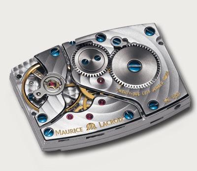

izatis 11.07.2008 14:55
Вложений: 1
насчет Jacquet в Maurice Lacroix ничего не скажу
а вот в модели Masterpiece Rectangulaire Petite Seconde используется
калибр ML126, based on the La Joux-Perret manufacture movement
Вложение 5438
