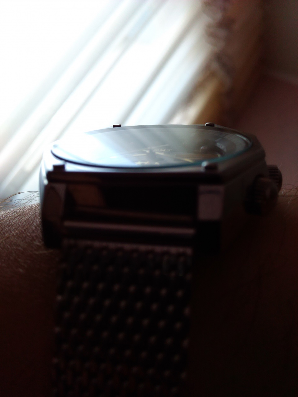

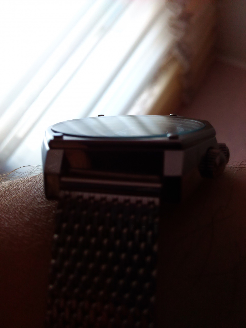

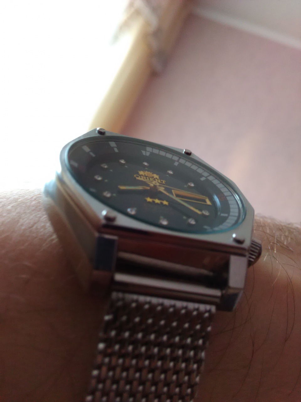

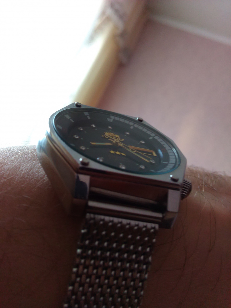

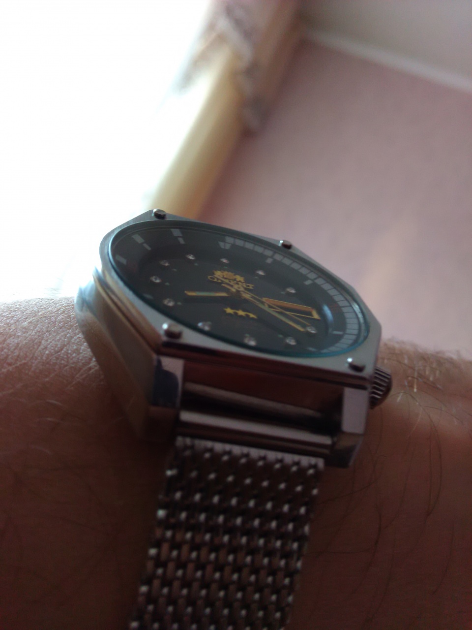

watchexpertkrd 16.04.2018 14:23
Вложений: 4
у меня вот что получилось за много часов секаса. сам себя порадовал.
часы покупал именно для экспериментов.
благо, что Disel DZ5057 хоть и махонькие (с 5-рублёвую монету), но стекло толстенное, как обычно.
просю пардон за водяные знаки! картинки для инстаграма делал, а исходники не сохранил
