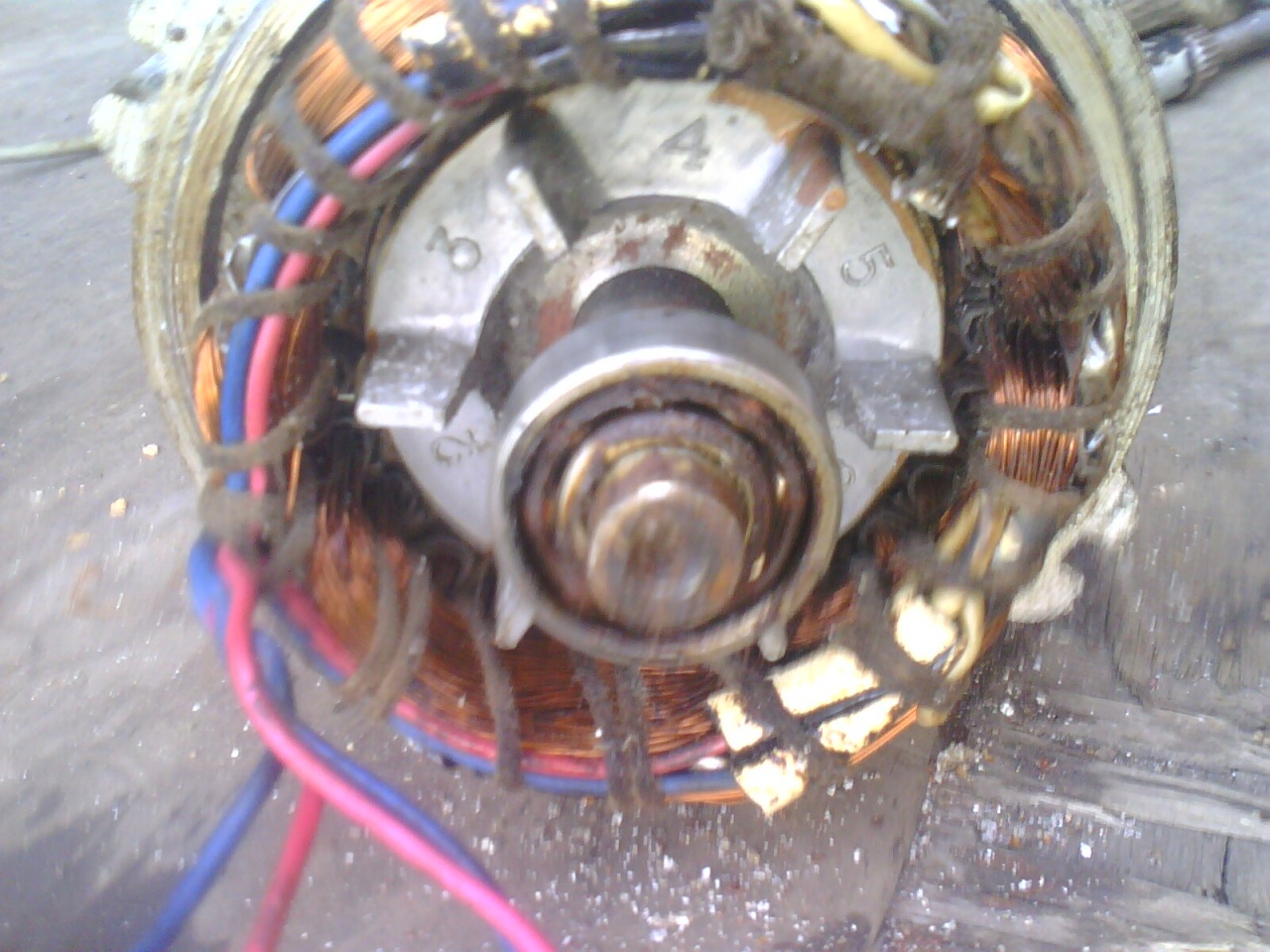

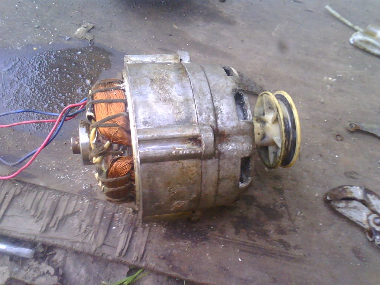

alfa BelkA 5 13.06.2011 15:32
Вложений: 2
Вот нашёл моторчик. вродиб от стиралки старой.
Вложение 136093 Вложение 136092
из этого получится сделать?
Андрей Крукович 13.06.2011 15:44
Это здоровый очень, не удержите часы в руках, засосет:)
Поменьше поищите, раза в два-три.
