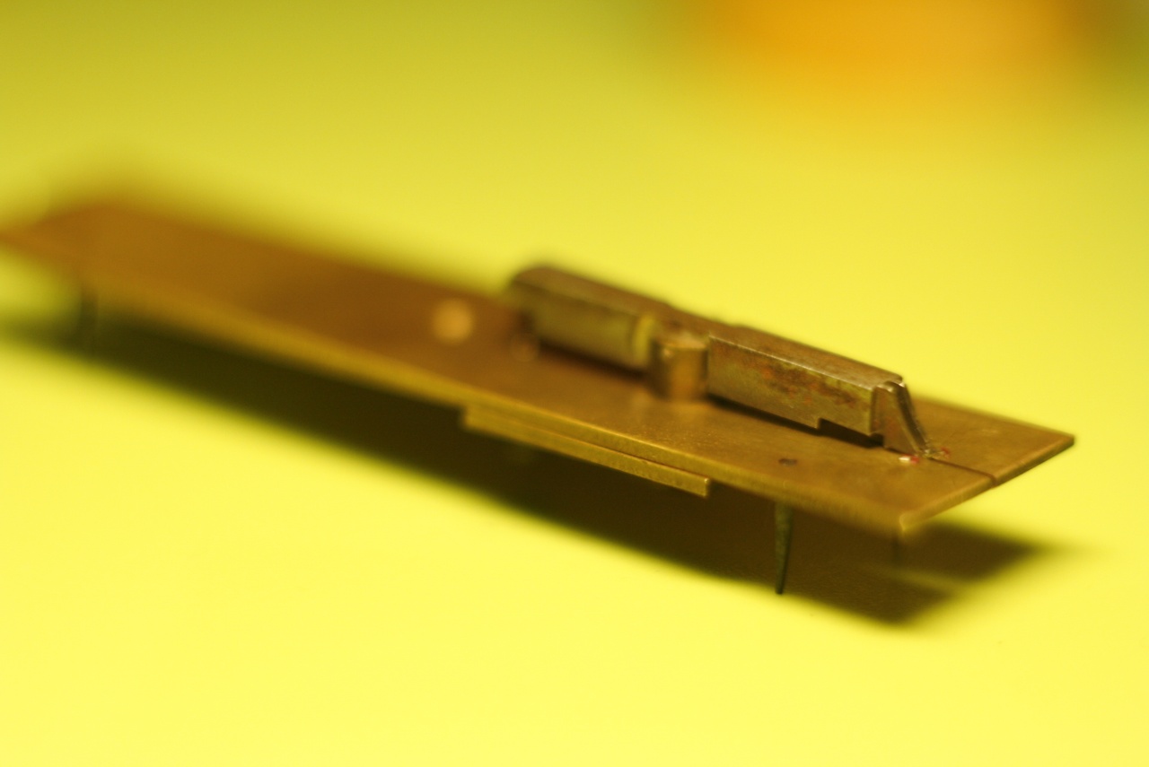

Odissey 02.01.2015 23:27
Вложений: 1
Добрый вечер!
У меня, такая маленькая ,жаровенка. Места мало,да и пользуюсь редко,поэтому плитки нет:mad: Ставлю на паяльник.
Вложение 885619

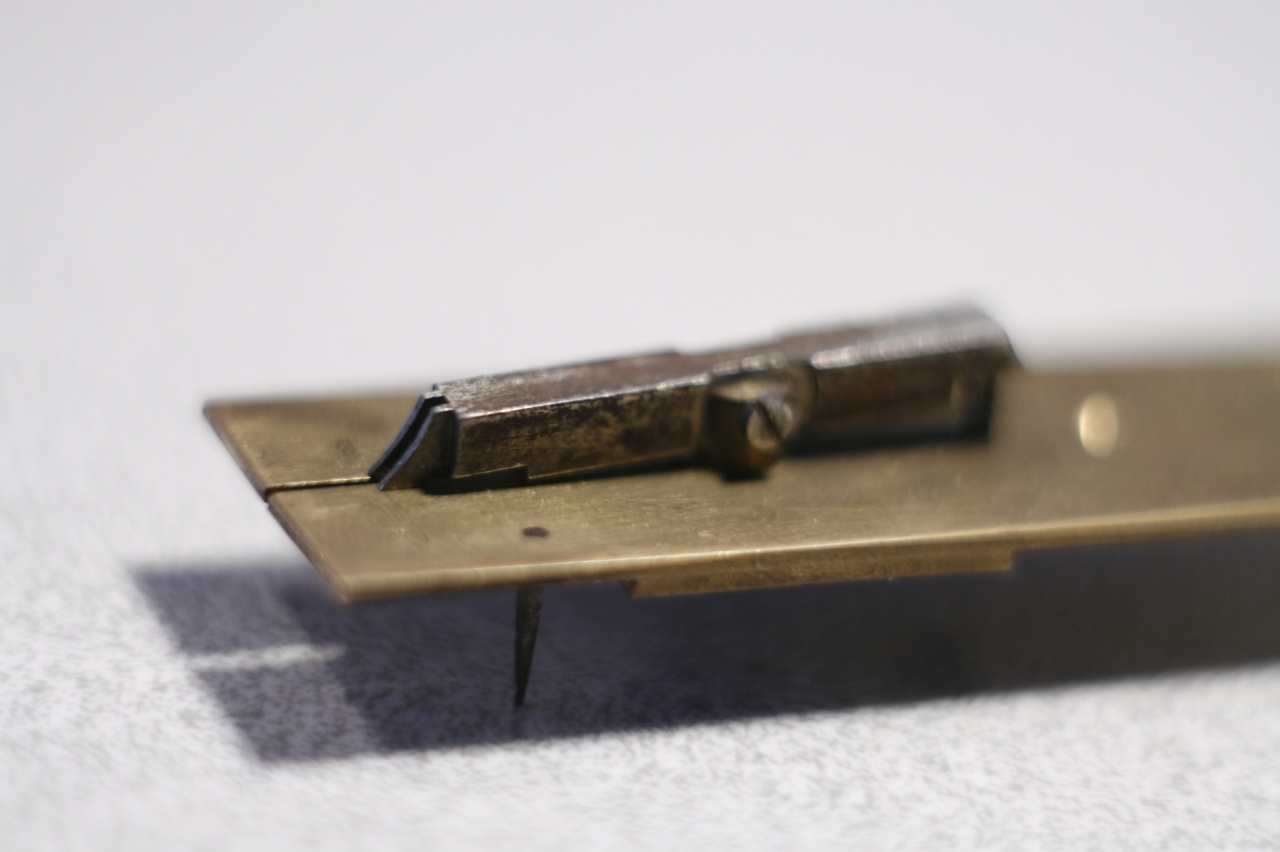

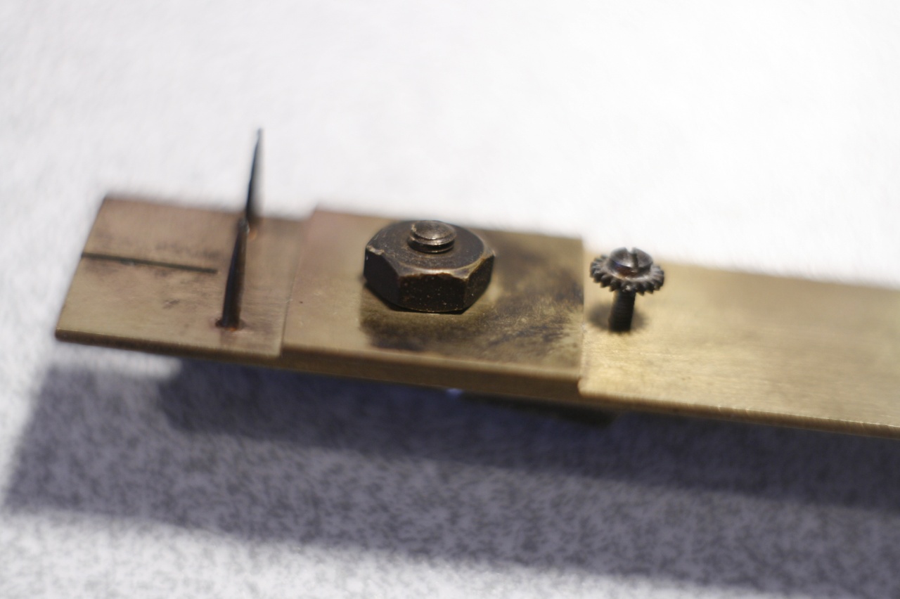

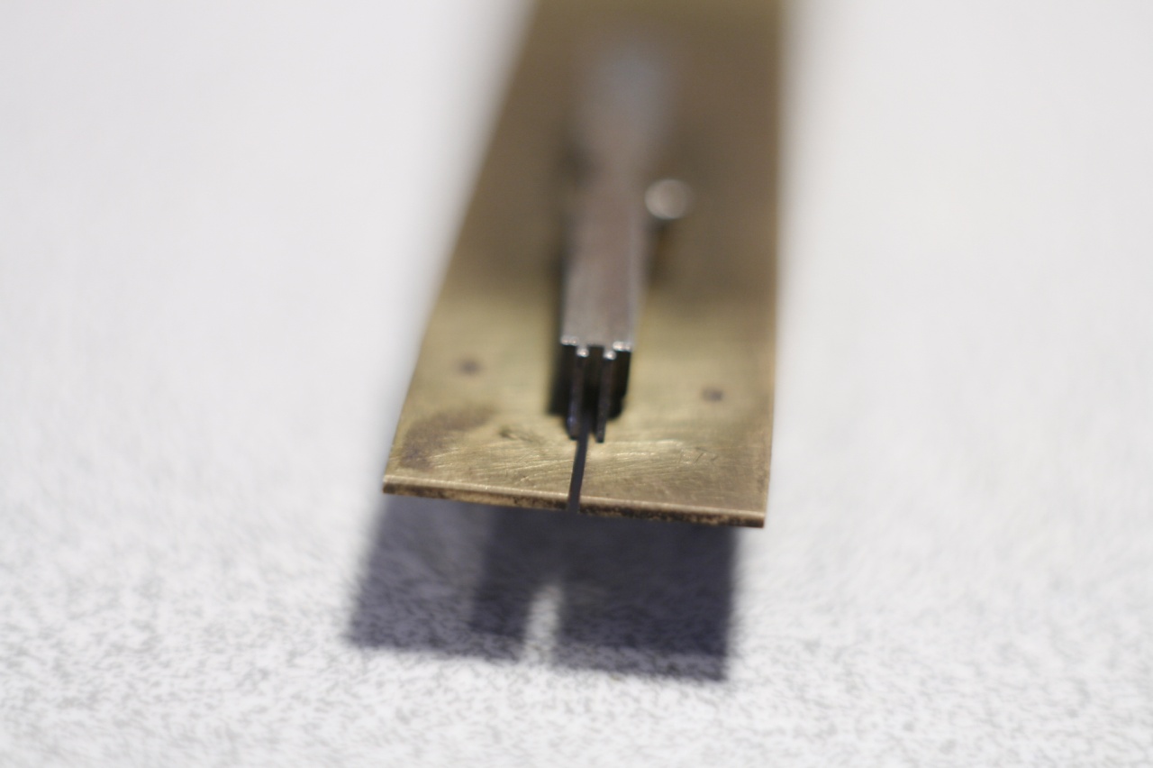

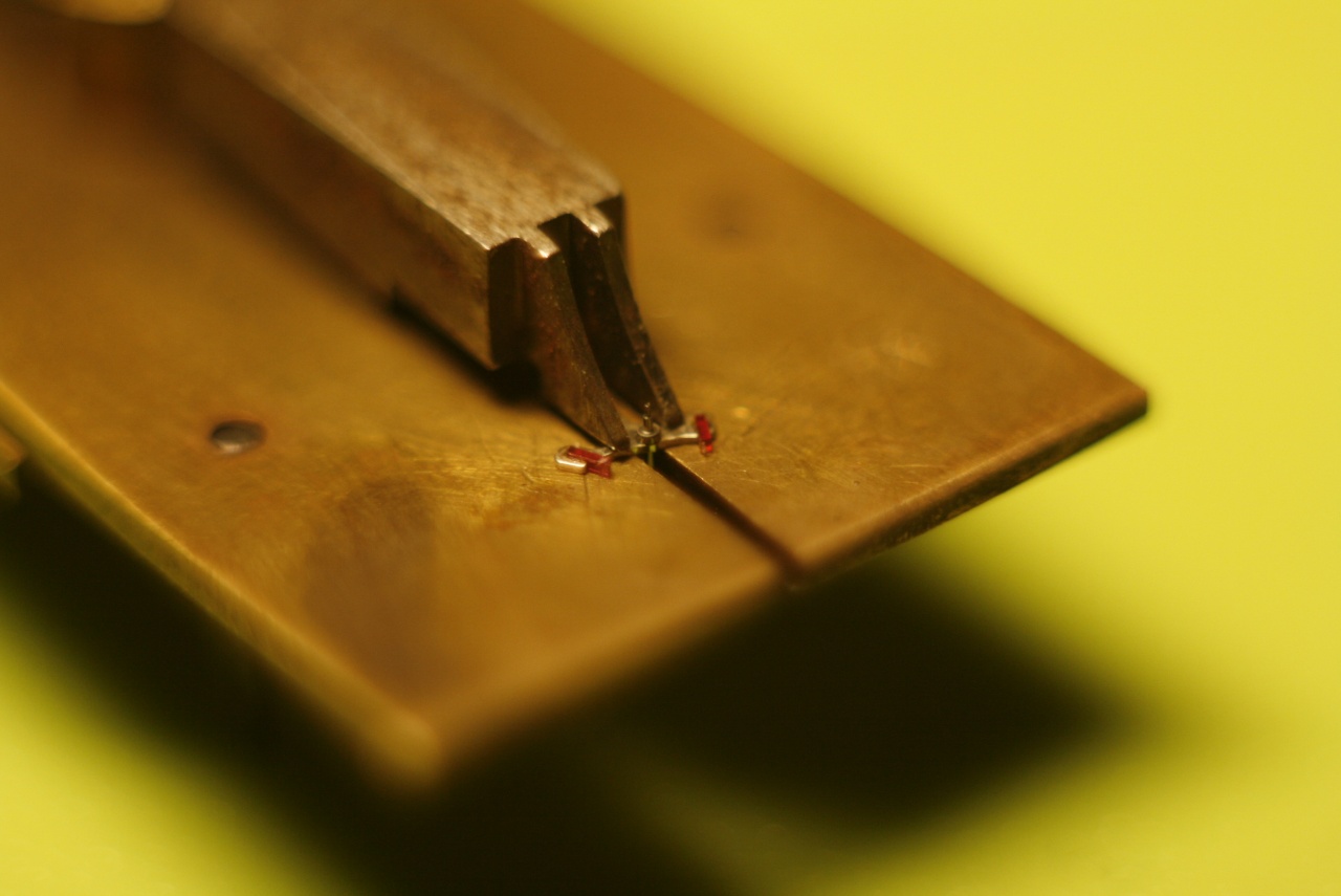

Odissey 03.01.2015 18:11
Вложений: 4
Приветствую!
Давно собирался показать свою жаровню в разделе:инструменты... Вернее думал,что показывал.Оказалось-нет!
Покажу и здесь:Вложение 885996
Вложение 885997
Вложение 885998
Вложение 885999
Делал её не я,а старый мастер. Очень удобно и компактно.75х18х15мм
