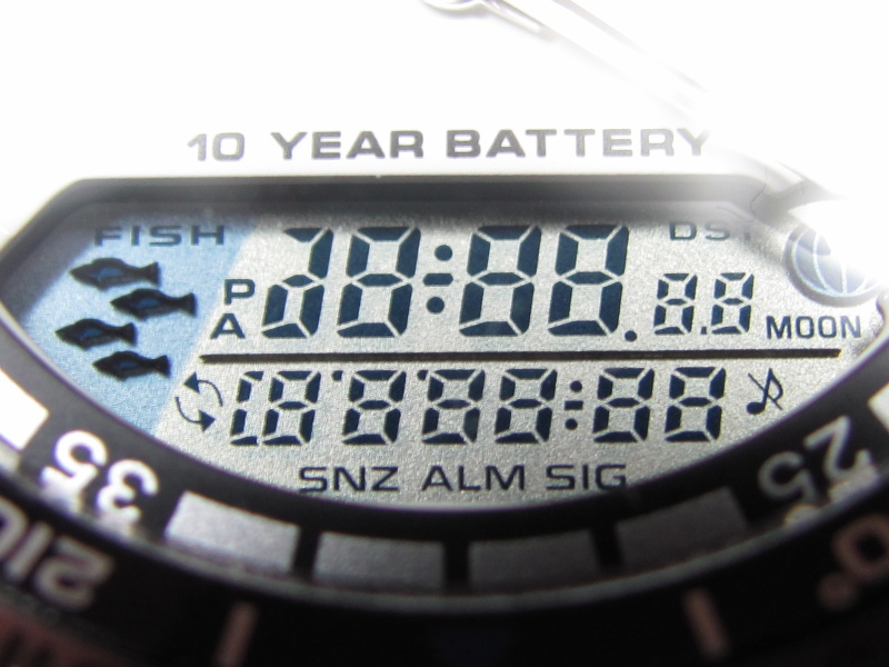

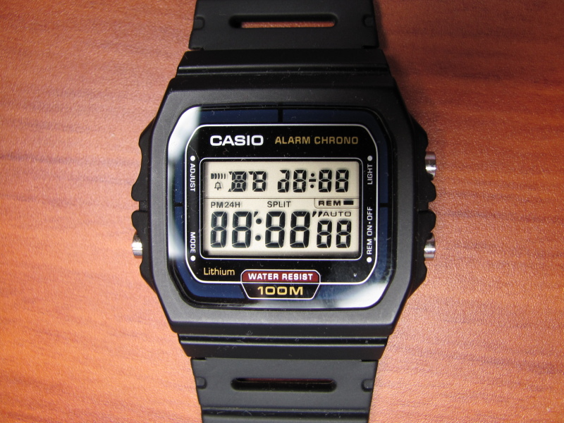

Andrey M 18.09.2011 22:33
Вложений: 4
Что вы всё про шоки, другие тоже в сторонке не курят.
AMW-700
Вложение 163194
Вложение 163195
Вложение 163196
W-720. Умеет только это.
Вложение 163197

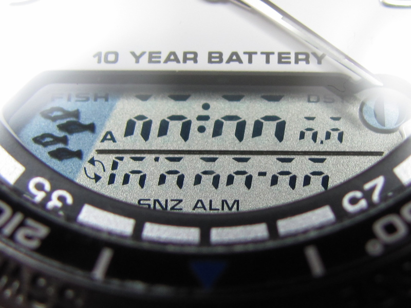

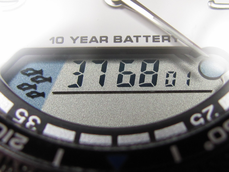

Кстати, сдается мне, что данные манипуляции можно применить в качестве проверки подлинности часов. Вряд ли "левизна" будет такие же картинки выдавать.

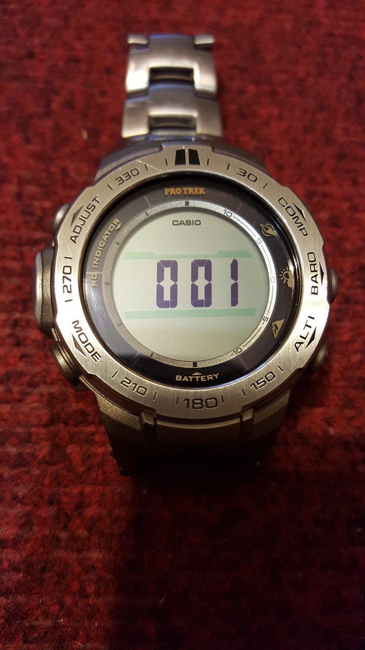

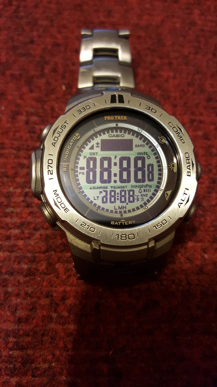

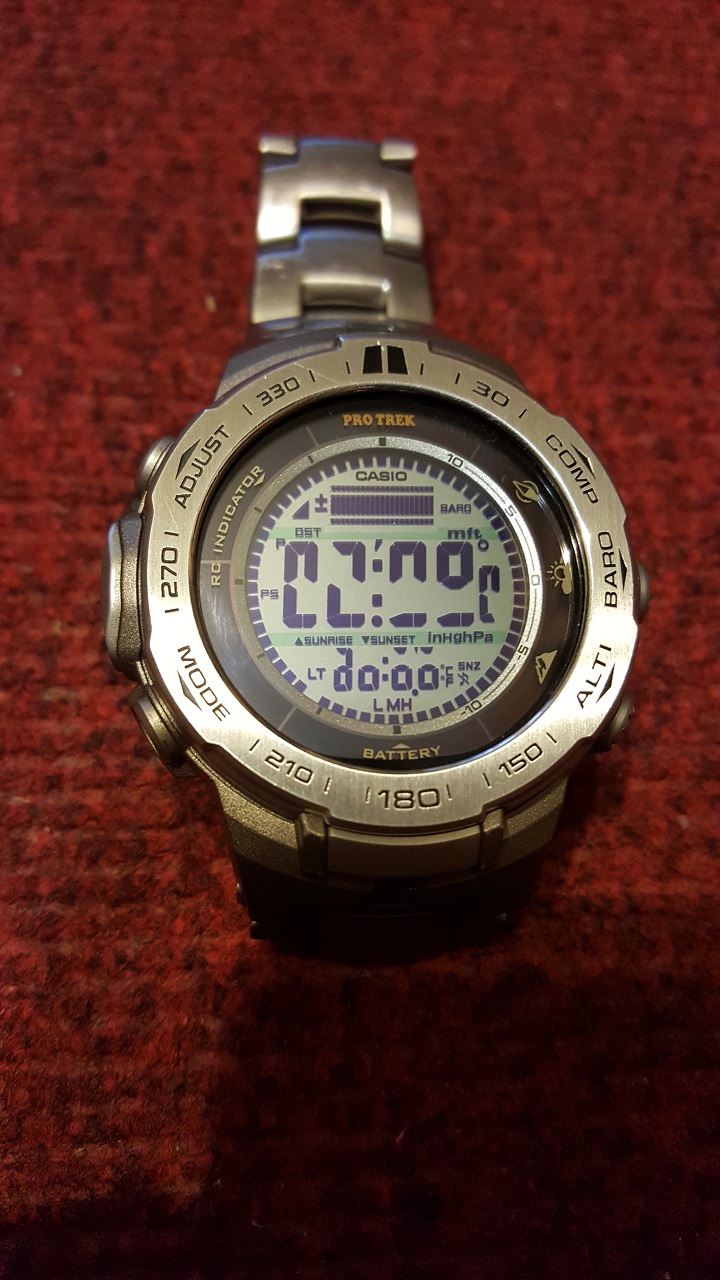

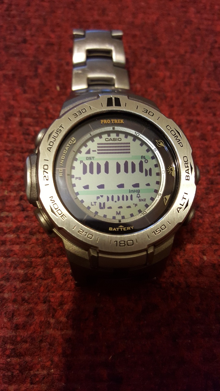

wertys 17.09.2016 17:21
Вложений: 5
А у меня вот такие узоры. Кстати, кто нибудь знает, что за "001" под номером модуля и на следующем экране?
Вложение 1527895 Вложение 1527896 Вложение 1527897 Вложение 1527898 Вложение 1527899

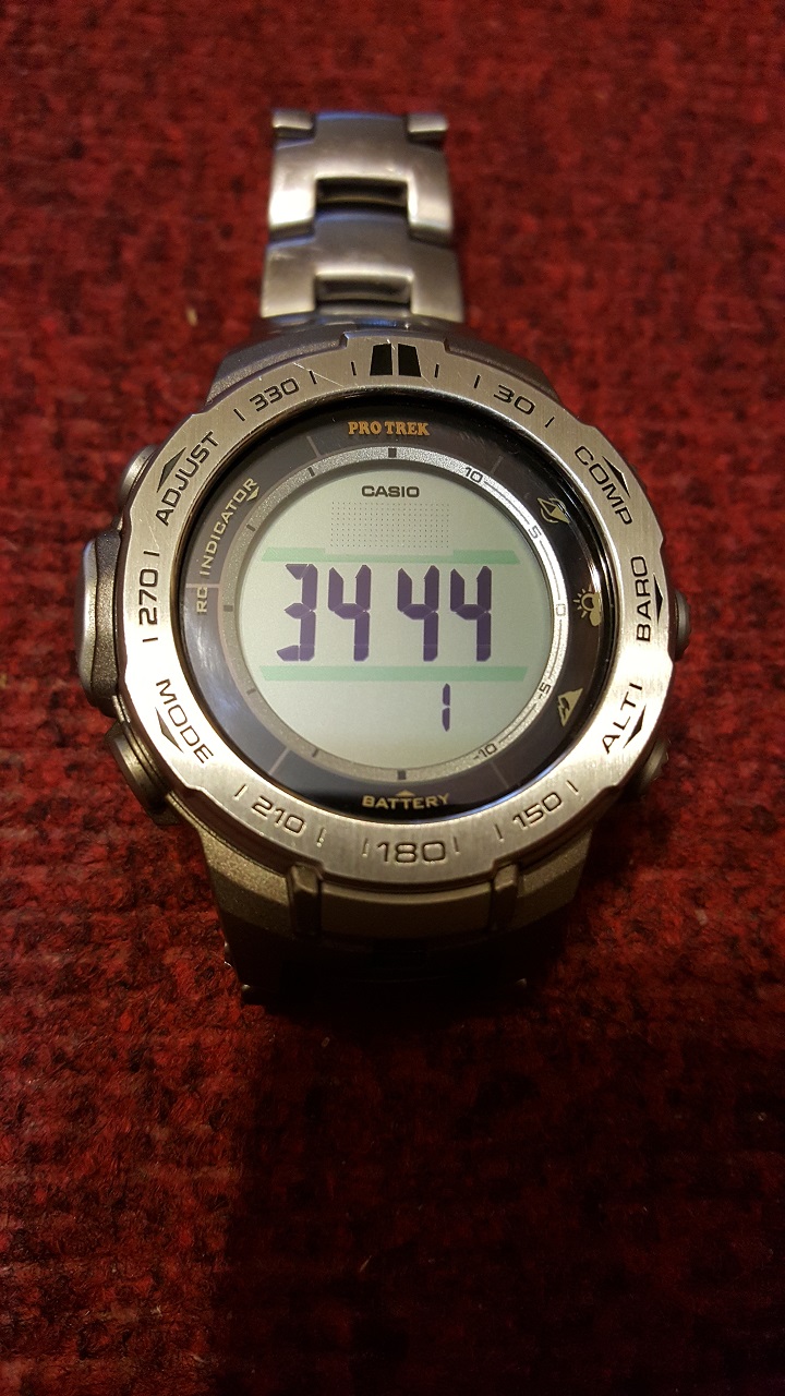

Приветствую уважаемых форумчан.
Не про шоки, но тем не менее.
PRG-650, при нажатии клавиш display+mode+alti появляются надписи (переключение далее кнопкой ALTI)
HOD - тест экрана
CTY
RCV
SLR - экран просто гаснет, не кнопки не реагирует
TLT - тест автоподсветки, при переводе часов в вертикальное положение на экране загорается 888
MVT
SFT
AGE
PAL
JTR
AT -.-
В инструкции про эти режимы ничего не нашел, может кто в курсе для чего они?
