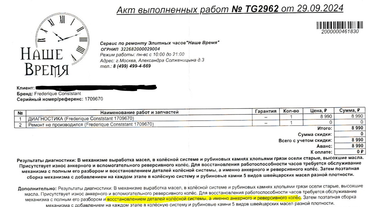

Августа, спс за конструктивные замечания и рекомендации, далее я буду следовать строго в соответствии с правилами форума
Так как это раздел отзывов о часовых мастерских, надо назвать всех персонажей по именам.
В моей истории, пока два сервиса, с последним сервисом, у меня еще диалог еще в стадии развития,
поэтому, в надежде на лучший исход, имя этого сервиса я не называю.
Но, про первый сервис я готов предоставить информацию.
Хотя я с ними расстался, тем не менее , возможно, некоторые детали моего с ними общения заинтересуют часовое сообщество.
Вложение 3778041
Посмотрите заключение о диагностике, которое я от них получил.
Стоимость восстановления работоспособности моих часов была ими определена в 74 000 рублей.
Ну и вопросы:
1) Обозначенная сумма 74 000, по текущей ситуации, это как, норм, завышена или ...?
2) Восстановление колес, это для ETA 2009 года, сейчас, это обычная практика?
Я спросил: Почему восстановление колес, а не замена?
Ответ: Запчастей сейчас нет, а если и есть, то ждать поставки долго и дорого, и ваш кейс с заменой колес уверенно перевалит за 100 000 рублей.
Забегая несколько вперед про второй часовой сервис, при диагностике этот сервис ничего проблемного в колесах не обнаружил,
однако, с ними возникли другие проблемы, но об этом несколько позже.
Андрей Бабанин 16.11.2024 18:22
Первый сервис отличается крайне высокими ценами, существенно выше рынка. В большинстве сервисов, особенно у официалов диагностика бесплатная, здесь простая диагностика вышла в половину стоимости часов. Второй сервис не может признать, что реверсивные колеса работают неэффективно, их надо либо лучше промыть и пересмазать, либо заменить на другие. Калибр изначально с тугим заводом, но при нормальной работе колес он не настолько тугой, чтобы что-то сломать. Если сектор начинает вращаться, значит проблема есть, заводить вручную часы нельзя - жди беды.

Использую возможность, когда в обсуждении специалист такого высоко уровня как вы, все же, хотелось бы услышать ваше мнение о ВОССТАНОВЛЕНИИ колес.
Я стараюсь избегеть домыслов, но, как мне кажется, "восстановлентие колес", это способ поднять смету на ремонт до "нужного" для сервиса уровня, без возможности объективно проверить, было или нет это восстановление.
Андрей Бабанин 16.11.2024 20:15
Мне сложно это комментировать, хорошо, что вы попали только на 9 тр, а не на все 74 (не хорошо конечно, но из двух зол...). Я не знаю, о какой процедуре идет речь, возможно они хотели промыть колеса и затем смазать их. Детали на данный калибр есть в доступе, цена их суммарно существенно меньше 26 тр, которые бы добили стоимость ремонта до сотни. На данном ресурсе много негатива об этой мастерской и практически весь по поводу необоснованно высоких цен. Но так или иначе их диагноз и то, с чем вы столкнулись после ремонта - коррелируют между собой, возможно вам деталь поменяют, чтобы проблема ушла.
CustomiZed by AM 16.11.2024 20:33
Андрей, спс за конструктивный отклик, по но вашему тексту "... промыть колеса и затем смазать их", имхо, не тянет на определение "восстановление".
Как, если бы у колеса изначально было 36 зубьев, при диагностике насчитали 35, и вот, надо один зуб добавить. Поэтому спрошу прямо, Вы колеса восстанавливаете?
Прим: Не в часах из окопов второй мировой войны, а в ETA 2009 года?
Андрей Бабанин 16.11.2024 20:57
Конкретно в ЕТА дешевле поменять, существенно, да и правильнее. А так конечно восстанавливаю. Напишите в ЛС поподробнее о вашем случае, всегда можно посоветоваться. Может ситуация решится лучше.
