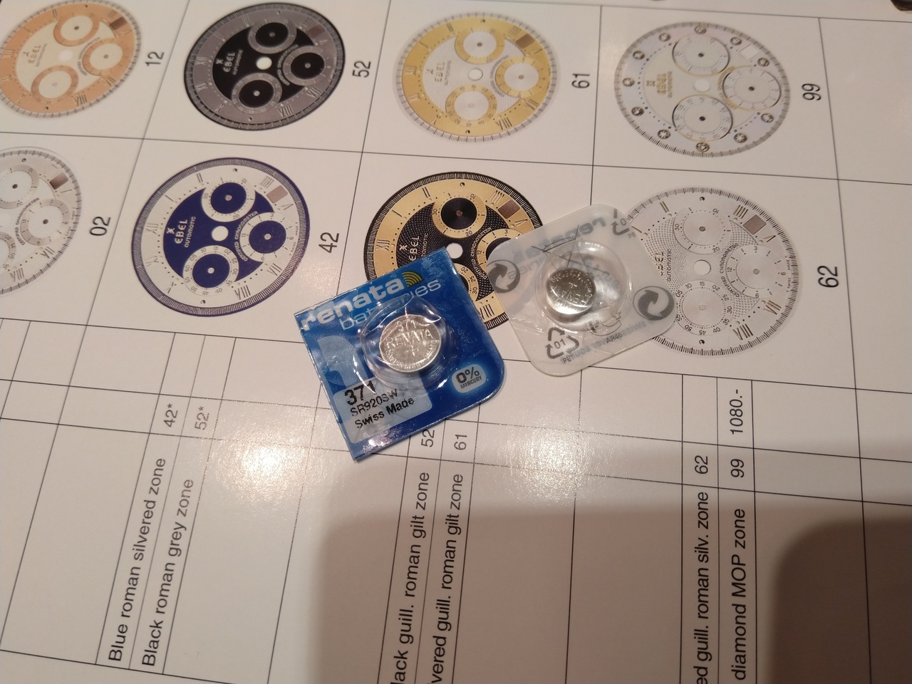

olfagp 14.01.2024 12:22
Вложений: 3
Сообщение от Laureus (Сообщение 6897944)
Обычно ставят батарейку того производителя (или лого), что стоит изначально в часах с фабрики. Т.е. Seiko. Для чего Renata, Maxell или Seizaiken, когда батарейки с логотипом Seiko сами по себе весьма неплохие?
Спасибо за ответ! Я не нашёл на маркетплейсе батареек Seiko SR920SW (371). Они все продаются под маркировкой Seizaiken seiko. Делает их завод сейко.

Kelevratony 15.01.2024 16:39
Сообщение от olfagp (Сообщение 6898718)
рената 371 со сроком годности до 09.2025. Цена 80 руб.
Оригинал ли?
Исходя из того, что цены на маркетплейсах на эту Ренату в районе двухсот рублей, а в локальных магазинах ценник обычно вдвое выше, у меня лично закрадывается большое сомнение в оригинальности этой батарейки, конечно могу ошибаться.
