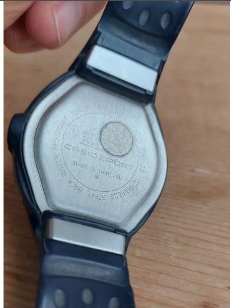

Mishazilla 29.12.2023 00:45
Вложений: 1
Что за оконцовки ремешка? Фото хотелось бы видеть. Может это: https://www.watchbattery.co.uk/shop/...10158336.shtml
http://forum.watch.ru/attachment.php...1&d=1703799874
Abst 29.12.2023 04:06
https://20.img.avito.st/image/1/1.rL...b0WrddUZb-VYo?
металлические скобы для закрепления осей.

DenisRnD 29.12.2023 08:54
Есть от SPF-60, на вид такая же. Но... в единственном экземпляре, вторая утеряна. Может у кого еще есть также одна, тогда скооперируемся.

DenisRnD 29.12.2023 14:27
Надо её штангелем замерить что бы 18,5 было внутри.
Там и сама эта законцовка и корпус часов, куда она защелкивается слегка "на конус" идут. Измеряя законцовку получаю 18. Измеряя корпус получаю примерно от 18 до 19 в разных местах. Так что поможет только примерка. Мне этой фигни не жалко (все равно корпусу часов ппц пришел). Так что могу и прислать (за ваш счет), если есть смысл в одной. А вообще я бы в вашем случае не парился - взял бы подходящий по диаметру штифтик из мягкого металла (вместо подпружиненных), слегка расклепал сначала с одного конца, вставил, потом расклепал с другого конца, чтоб не вываливался. И не нужны тогда эти законцовки. Все равно это с "изнанки" часов и не видно...

Abst 03.02.2024 22:45
Не получилось. Не подошло. В ремешке выштамповка строго под скобу.
