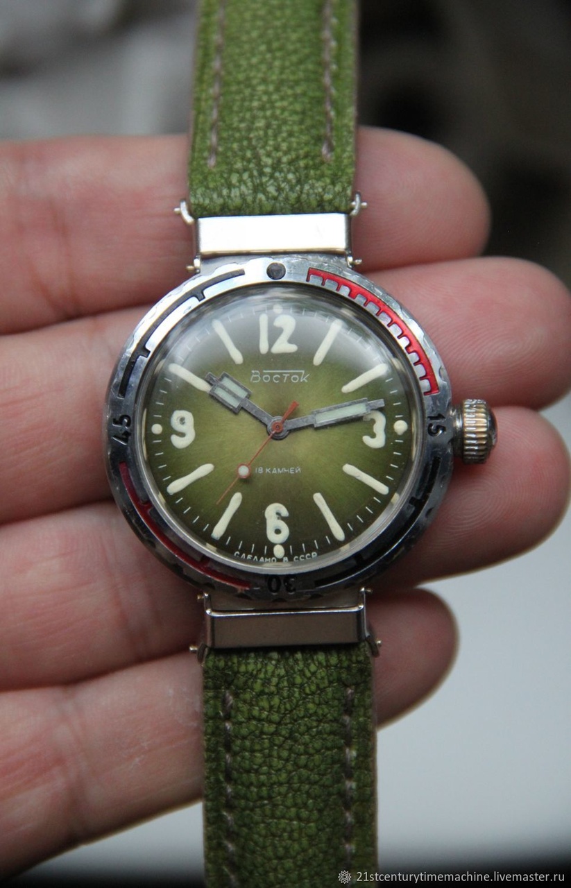

AstonMartin1976 21.11.2023 08:42
Вложений: 1
http://forum.watch.ru/attachment.php...1&d=1700545176
Правда с датой
Riezen 21.11.2023 09:27
AstonMartin1976, а ведь красивые часы получились! Корпус намного изящнее чем у рублено-звездатых "командирских".
Жаль, что не в нержавейке.
Погуглил живую фотку для сравнения.
http://forum.watch.ru/attachment.php...1&d=1700548499

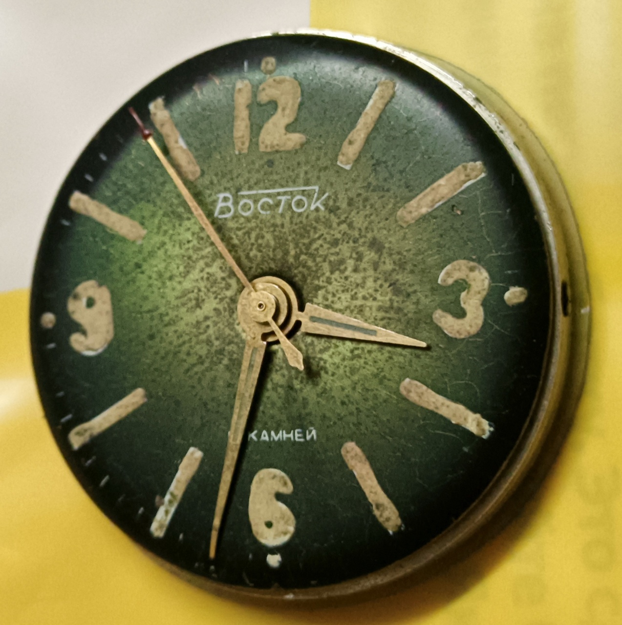

Были такие часы. Я как раз на днях на аукционе продал такие, вот фото
Спрос на них был слабенький - за 3500 рублей в итоге были проданы.
http://forum.watch.ru/attachment.php...1&d=1700551598
Циферблат здесь оригинал, часы были не котлета, но почему-то в итоге дёшево ушли.

внутри стоит механизм 2809 Алмаз, если верить написанному на цифере "18 камней". Ни в каких каталогах не видел Алмаза с таким цифером. Уверены, что не котлета?
можно фото механизма увидеть?
sm1991 21.11.2023 10:45
Вложений: 1
Вот фото механизма.
http://forum.watch.ru/attachment.php...1&d=1700552409
Это не котлета, обратите внимание на расположение надписи 18 камней на циферблате.
На циферах НВЧ ее выше располагают чем здесь.
Ну и у меня были часы НВЧ с зеленым цифером, в этих часах значительно более глубокий зелёный чем в НВЧ.
Sobesednik 21.11.2023 10:46
Сообщение от sm1991 (Сообщение 6863302)
Вот фото механизма.
он - 2809Б, Алмаз
а почему уверены, что цифер оригинальный? Пытаюсь восполнить пробел в своих знаниях по Востокам 2809. Я таких циферов не видел ни в каталогах, ни живьем
Вот фото механизма.
это точно не цифер от НВЧ. А вот что это за цифер? Артель? Самопал? Оригинал? Эх, глянуть бы на цифер с изнанки.. Но поздно уже, часы проданы
sm1991 21.11.2023 10:55
Sobesednik я ориентировался что это точно не цифер от НВЧ, что надпись 18 камней совпадает с механизмом и что сам логотип Восток уж очень качественно отпечатан. Поэтому думал что оригинал на котором может люм заменяли на цифрах и поэтому криво.
Но на 100% утверждать не могу, может очень качественно выполнено в Артели, или может экспериментальные на заводе делали раз другие коллекционеры не видели таких.

sm1991 21.11.2023 11:28
Вложений: 1
Sobesednik
У меня ещё такое фото сохранилось, это я перед отправкой фото на память делал для фото коллекции уже на новый фотоаппарат, там качество лучше.
Других фото к сожалению этих часов нет.
На Ваш взгляд, это больше похоже на оригинал или на подделку?
http://forum.watch.ru/attachment.php...1&d=1700554232

Хотел уточнить, Вы написали про цифер от ушастой, но там же надпись 18 камней выше расположена чем на этом. И ещё вопрос, я же правильно понимаю, что вот на ушастых там отверстие в центре в циферблате Уже чем нужно под механизм 2809Б, в этих часах отверстие лишь слегка перекрывал край часовой стрелки, т.е. тут отверстие как надо сделано.
Sobesednik 21.11.2023 12:04
Вложений: 2
Сообщение от sm1991 (Сообщение 6863326)
Sobesednik
надписи на циферах у Востока могли гулять выше-ниже.
вот надпись ниже
Вложение 3638657
а центральное отверстие расширяется за минуту любым подходящим инструментом
готов поставить шоколадку Аленка, что если снять этот цифер, то на обратной стороне у него будут выемки под колеса, свойственные циферам 2209, а сам цифер прилеплен скотчем к механизму ;)
