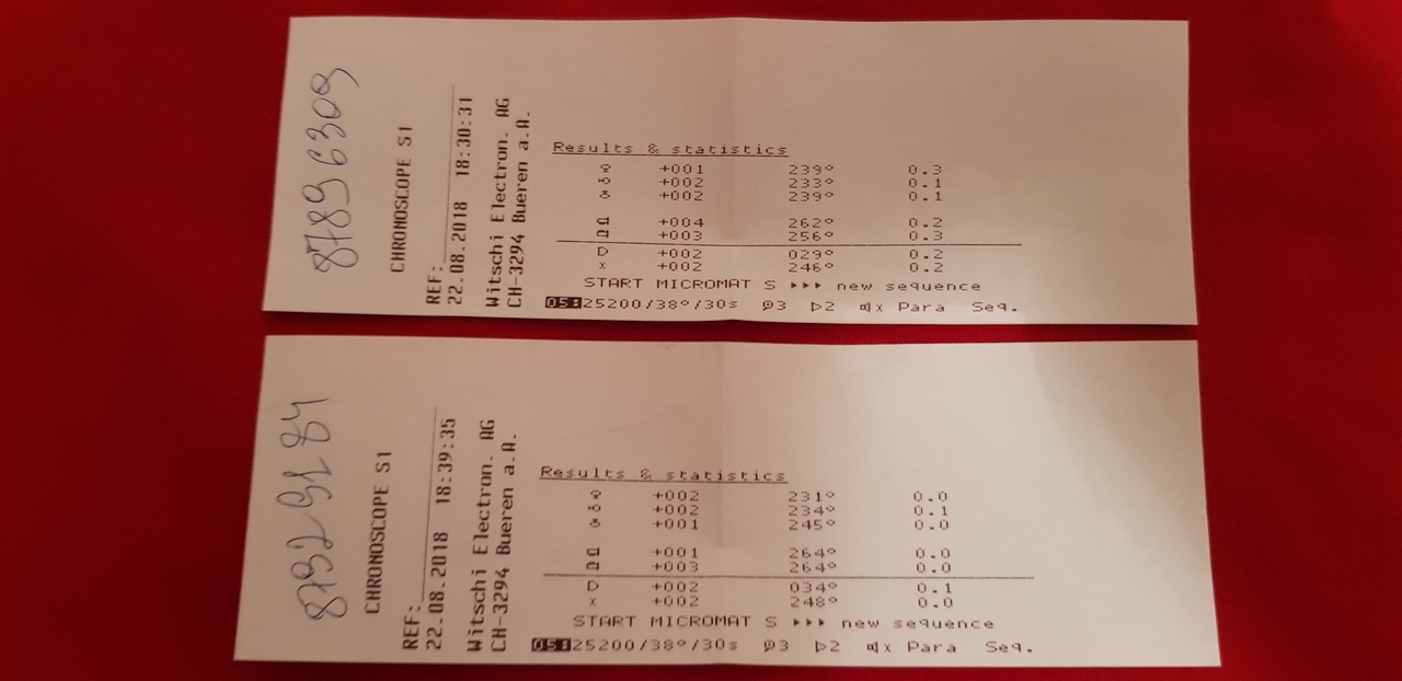

Добрый день, уважаемые форумчане!
Возник такой вопрос, имею в пользовании Omega Seamaster PO cal. 8900.
Заявленая точность хода 0+5 секунд в сутки, в принципе с момента покупки часов они всегда отставали, ношу ежедневно, не в ручную крайне редко завожу (7-10) оборотов.
Но часы постоянно отстают примерно -2 сек.
Забить на это радоваться жизни, да согласен, но где мои 0+5 сек в сутки?)
Носил сегодня по гарантии ( они еще на гарантии) в свотч на сыромятническом пер.
Вердикт убил, у Вас часы были намагничены, размагнитили вот результат(фото прилагаю типа -1 сек в сутки), поносите придут в себя, на мое заявлении что там антимагнитный механизм 15 тысяч каких то гаусов ( я даже не представляю сколько это) что это все маркетинг))))
«Поносите , будут отставать приносите»
Ну ок если это даже и так, пусть, но у меня вопросы к Вам. Подскажите пожалуйста:
-какая у вас точность хода на ваших часах (желательно на калибре 8900)
- что бы Вы сделали? Забили бы или добивались 0 +5?))

Сообщение от Ivannavi (Сообщение 6786975)
Сервис допустил вольность и произвел действия с часами не по уставу. Х не укладывается в допуск 0/+5 для калибра 8900, поэтому часы должны были быть отрегулированным в допуск, а не размагничивать.
По поводу магнита. Возможно поднесли компас, у которого отклонилась стрелка. Однако механизм с сертификацией METAS намагнитить в быту невозможно. Даже без METAS на калибрах 8500B этого "добиться" сложно. А вот намагнитить стрелки можно, и они будут влиять на сервисный компас или TESLASCOPE.
