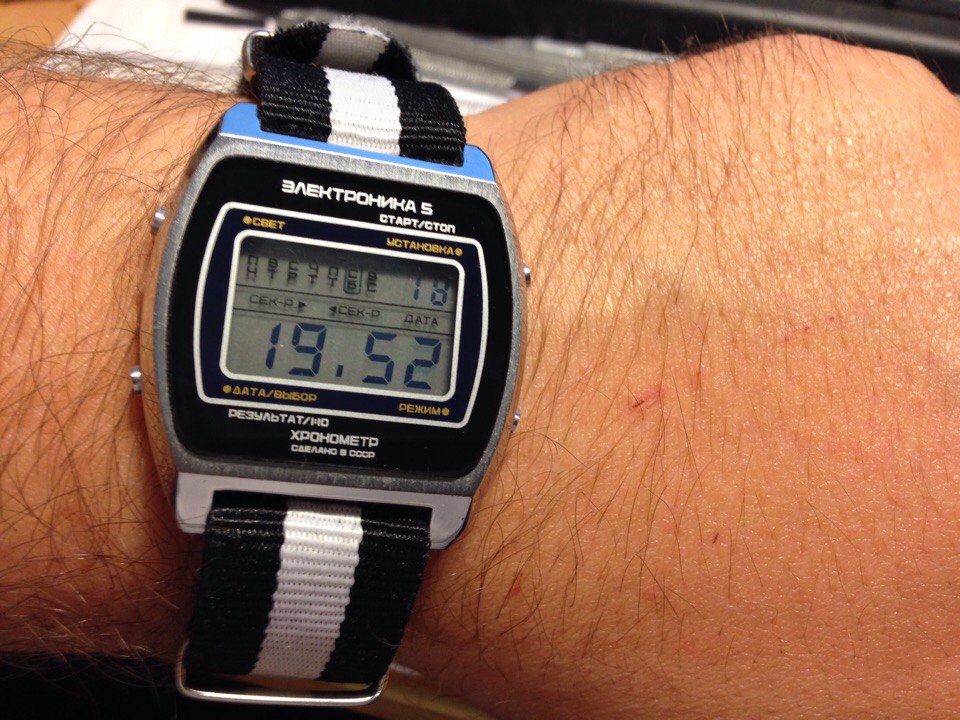

Kotausi 21.04.2018 20:02
Вложений: 3
Апну тему своим экземпляром Э-207 :cool:
Собраны из новых запчастей с хранения. И с помощью хороших людей :)
Долгожданное пополнение в моей коллекции.
Вложение 2173806 Вложение 2173807 Вложение 2173808

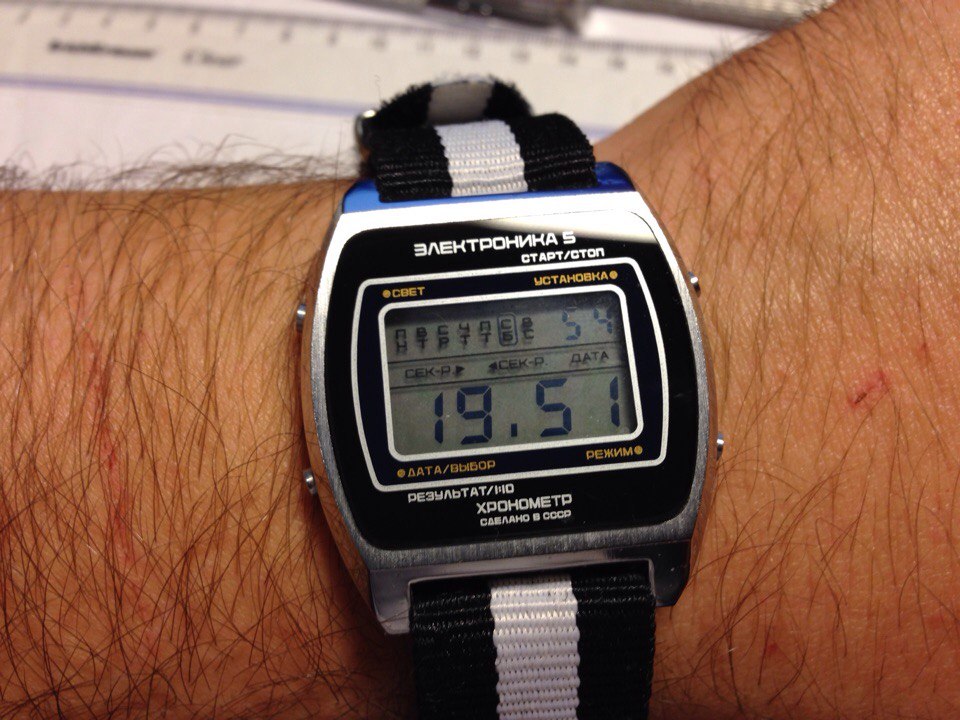

ILEXIS 10.06.2021 21:50
Вложений: 4
И мне посчастливилось обрести данный аппарат! Крайне добротная и дизайнерски взвешенная модель!

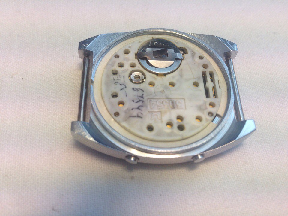

siealex 29.06.2022 00:47
Вложений: 3
Кто-нибудь может объяснить, что ЭТО?
http://forum.watch.ru/attachment.php...1&d=1656452777
На фото не видно, но подложка стекломаски не чёрная, а зеркальная. Модуль внутри, естественно, 30354.
Качество печати стекломаски очень серьёзное, телефон так чётко не фотографирует. Прорисовка логотипа и надписи ORIENT более точная, чем обычно бывает на Электронике.
Mital 29.06.2022 11:44
Сообщение от siealex (Сообщение 6506852)
что ЭТО?
очень похоже на котлету с артельно слепленной маской.....цыфры после ВК пляшут.......япы такое бы не пропустили в своих ОТК
добавлю - кнопок не одной пиктограммы(кто из них кто) тоже нет.
siealex 29.06.2022 11:58
Цифры пляшут, но тем не менее качество пропечатки мелких элементов поражает, артельщики вряд ли такое могут сделать.
Mital 29.06.2022 13:41
рамка красная смещена относительно центра к правому краю и чуть вверх(ориент так точно делать не стал бы)......если не артельщики, то дома кто то подогнал стекло от чего то ещё,возможно даже и ориентовского,возможно даже от механических(номер 469 намекает на 469й механизм)
по номеру такому ничего не разыскивается на просторах....либо я не там искал.....
siealex 29.06.2022 19:24
И по внешнему виду ничего подобного не ищется. Но изготовление маски явно не кустарное - точность прорисовки мелких символов уровня фирменных японских масок Casio.
