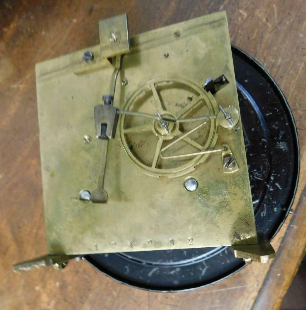

Здравствуйте! Приобрел на блошином рынке часы Карл Вернер. На самом механизме клеймо подкова со звездой, а вот на гонге клеймо подкова с буквами и стоит серийный номер. Это солянка, или так и должно быть? Ну и по цене скажите пожалуйста приблизительно.

Добрый день!
На резонаторе гонга стоит номер патента, который выдан в июне 1909 года.
Т.е Ваши часы сделаны не раньше этой даты и не позже 1913 года, когда фирма была приобретена Kienzle.
С уважением, Татьяна

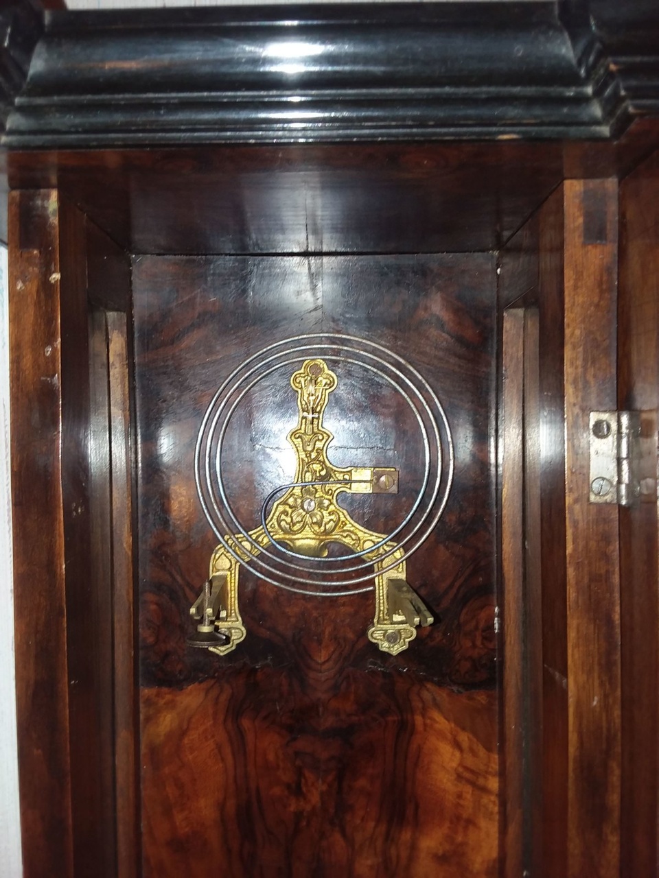

grigori 07.05.2023 13:38
Вложений: 2
Сам корпус даже показывать стыдно. "уникум" какой то покрасил их серой краской. Так то все на месте, крепкий без шашеля, единственное кончика бороды не сохранилось. Как посмотрю на него аж страшно становится, как же эту серую краску снимать.

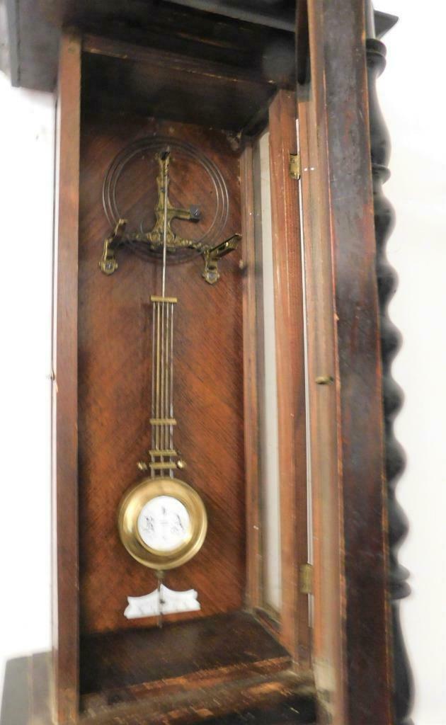

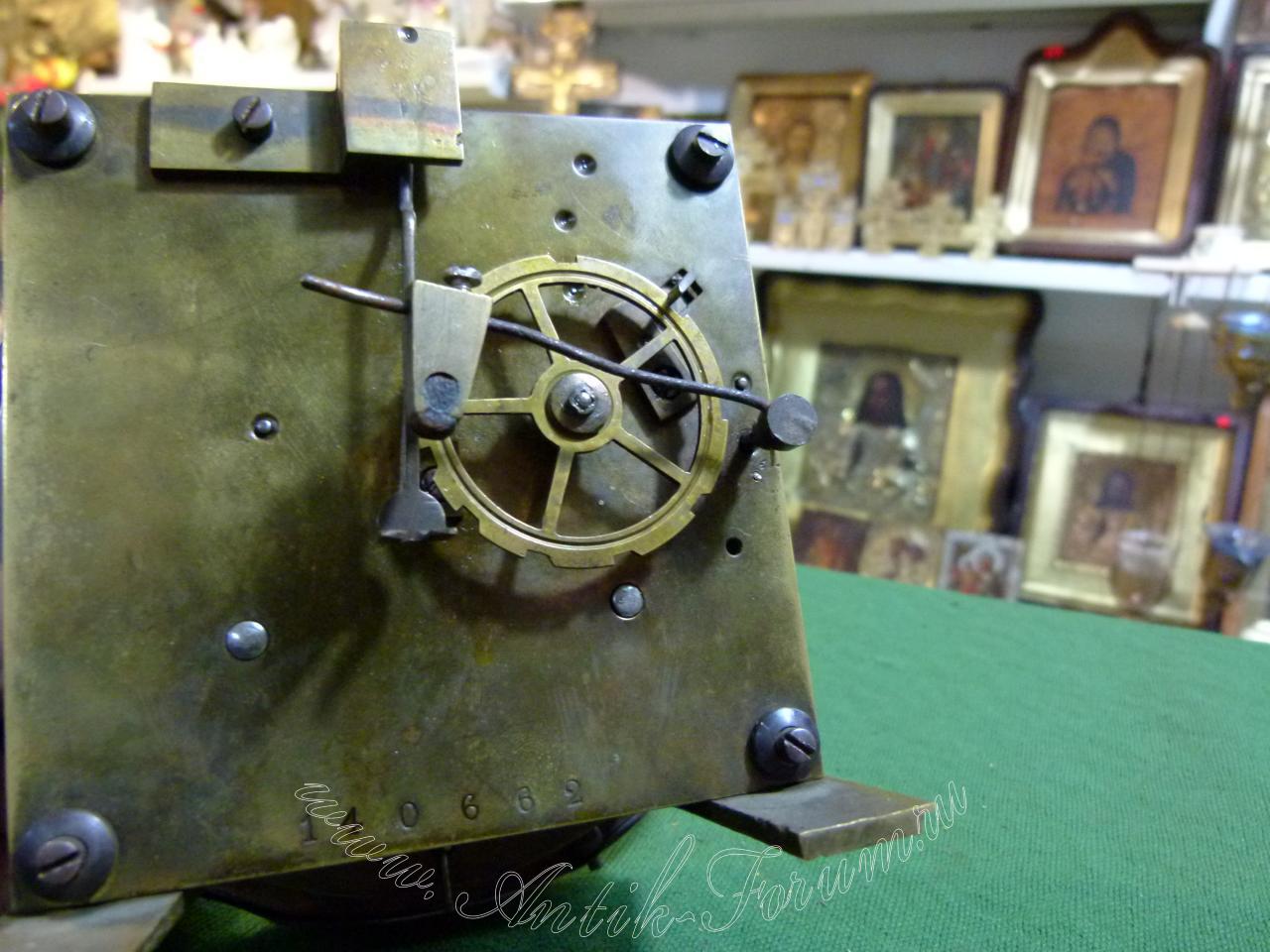

IVS63 09.01.2024 18:18
Вложений: 4
Добрый день, Татьяна!
Вероятно, Вам будет интересно взглянуть на вот этот экземпляр. Carl Werner. Корпус в отличном состоянии, но само имя не особенно громкое.
С уважением,
Игорь

Игорь, добрый день!
Спасибо за этот экземпляр.
На самом деле фирма Carl Werner солидная и уважаемая. Когда я только начинала читать часовые форумы, то столкнулась с забавной ситуацией: все хорошие механизмы без сигнатуры приписывали этой фирме.
На рубеже веков фирма перестала вести нумерацию, поэтому до начала 20 века у меня достаточно большая база данных, а дальше уже статистика несолидная.
Пик производства был в 1908-ом году, фирма имела несколько филиалов за границей.
Ещё про Carl Werner: я полагаю, что они действительно делали много механизмов на сторону. Например, есть достаточно большое количество механизмов фирмы Gebruder Maier, у которой самые большие серийные номера за 70 тысяч и казалось бы можно зачислить в крупные производителя, а на самом деле есть низкие серийные номера до 7 тысяч, потом средние от 20 до 30 тысяч и третий кусок от 70 до 76 тысяч.
Есть и другие фирмы с такой же "рваной" нумерацией, т.е. можно сложить этот пазл и доказать причастность CW к этим производствам.
Как всегда не хватает времени этим заняться.
Кстати, достаточно много механизмов делала фирма Carl Werner для очень самостоятельной фирмы LFS. http://forum.watch.ru/showthread.php...B7%D0%B8%D0%B2
Сергей Дмитриевич 09.01.2024 19:04
Сообщение от grigori (Сообщение 6719643)
Если краска масляная, то особых проблем не будет, а вот если нитро, придётся помучится.

Татьяна, спасибо за ответ и очень интересную информацию. А вот этот экземпляр с его серийным номером поддаётся датировке?
TatynaS 09.01.2024 19:22
Сообщение от IVS63 (Сообщение 6894840)
Очень близко к 1890-ому году

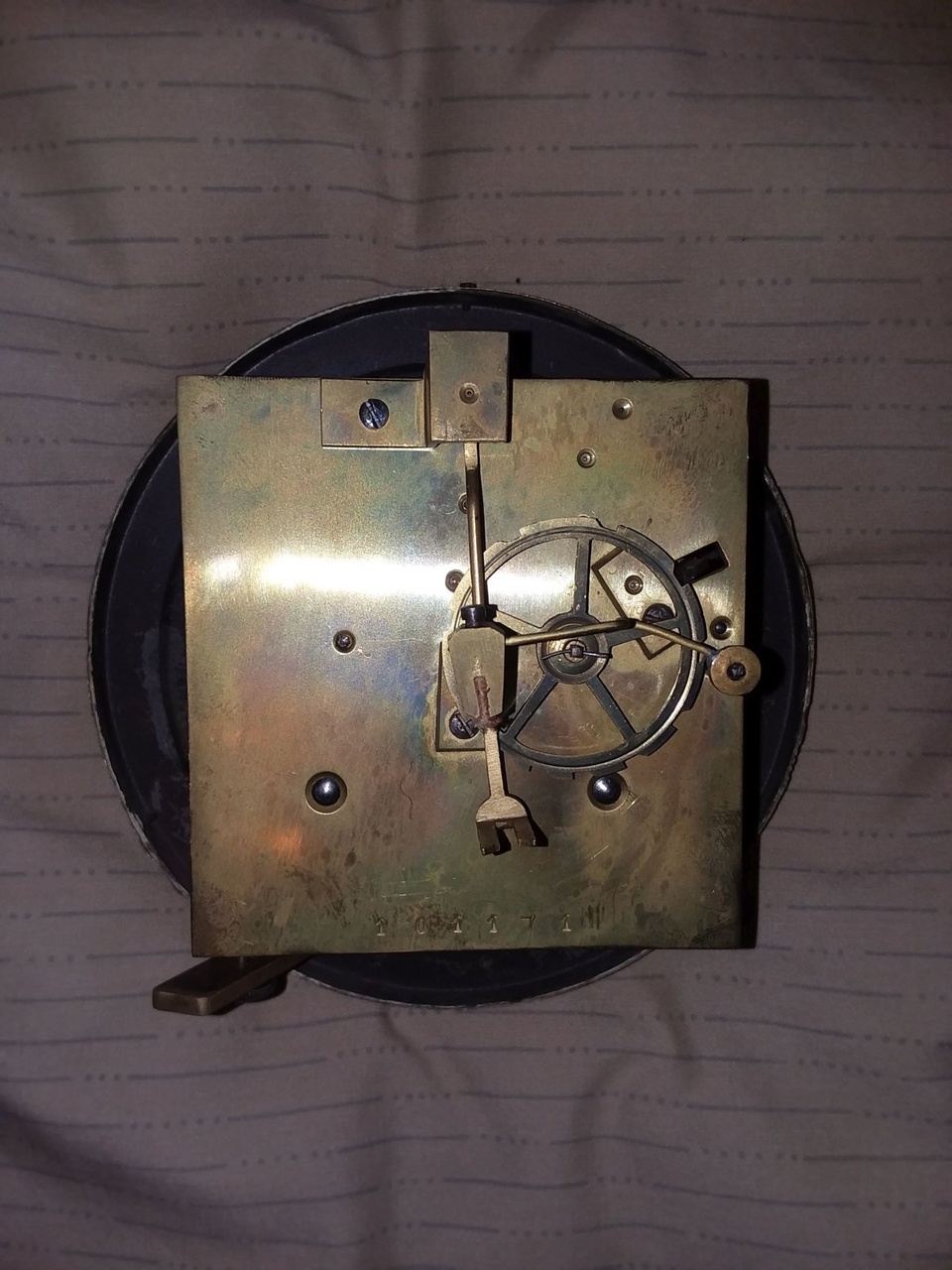

IVS63 25.02.2024 13:41
Вложений: 5

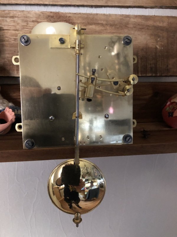

Рискну предположить, что вот этот механизм может быть Carl Werner, но без клейма. У меня есть фото почти точно такого же, но с первым клеймом. Прорезь в молоточке чуть иная. Ветряк прямоугольный, не фигурный. Или таки другая фирма?
С уважением,
Игорь

Игорь, добрый день! Вам везёт на Kienzle))
К сожалению, в моей базе данных нет таких маркированных механизмов.
Это достаточно короткая серия, чуть больше 20 тысяч штук; они идут в диапазоне от 101_ХХХ до 124_ХХХ.
Отличительная особенность от других немецких Kienzle: отсутствие винтов на задней платине.
Где то в 1892-ом году была реконструкция на немецком филиале в Schwenningen.
Возможно, что эта серия произведена в австрийском филиале.
Кстати, не могли бы Вы написать серийный номер, он не очень хорошо читается.
P.P.S. Отличить Kienzle можно по чёрной краске на подциферблатнике, а у Carl Werner должна быть оцинковка
IVS63 25.02.2024 19:15
Татьяна, насколько я сам могу разглядеть, это 100879.
Всё, что я до сих пор видел у Keinzle и Mauthe, это были механизмы, у которых маятник подвешивался на сам механизм. Здесь же подвеска на корпус. Такое я до сих пор видел лишь у Lenzkirch и Carl Werner. Удобно при съёме механизма.
С уважением,
Игорь
TatynaS 25.02.2024 19:40
Сообщение от IVS63 (Сообщение 6923949)
С уважением,
Игорь
Игорь, так ведь это ранний механизм, тогда у Kienzle это был стандартный вариант, такой конструктив можно встретить до 1899 года.
P.S. Кстати, у Mauthe тоже много таких вариантов, но там ситуация с нумерацией и датировкой сложнее.
Этот элемент я не использовала, упустила "косвенную улику"))
Так что отдельное спасибо за неё, буду учитывать.

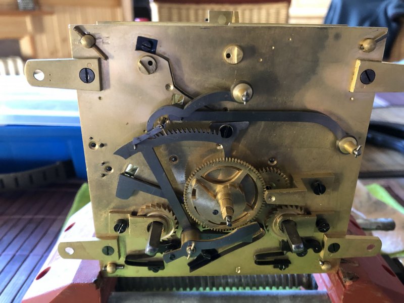

koshky 26.02.2024 22:04
Вложений: 2
Я не знаю, такой Вернер может быть интересен?

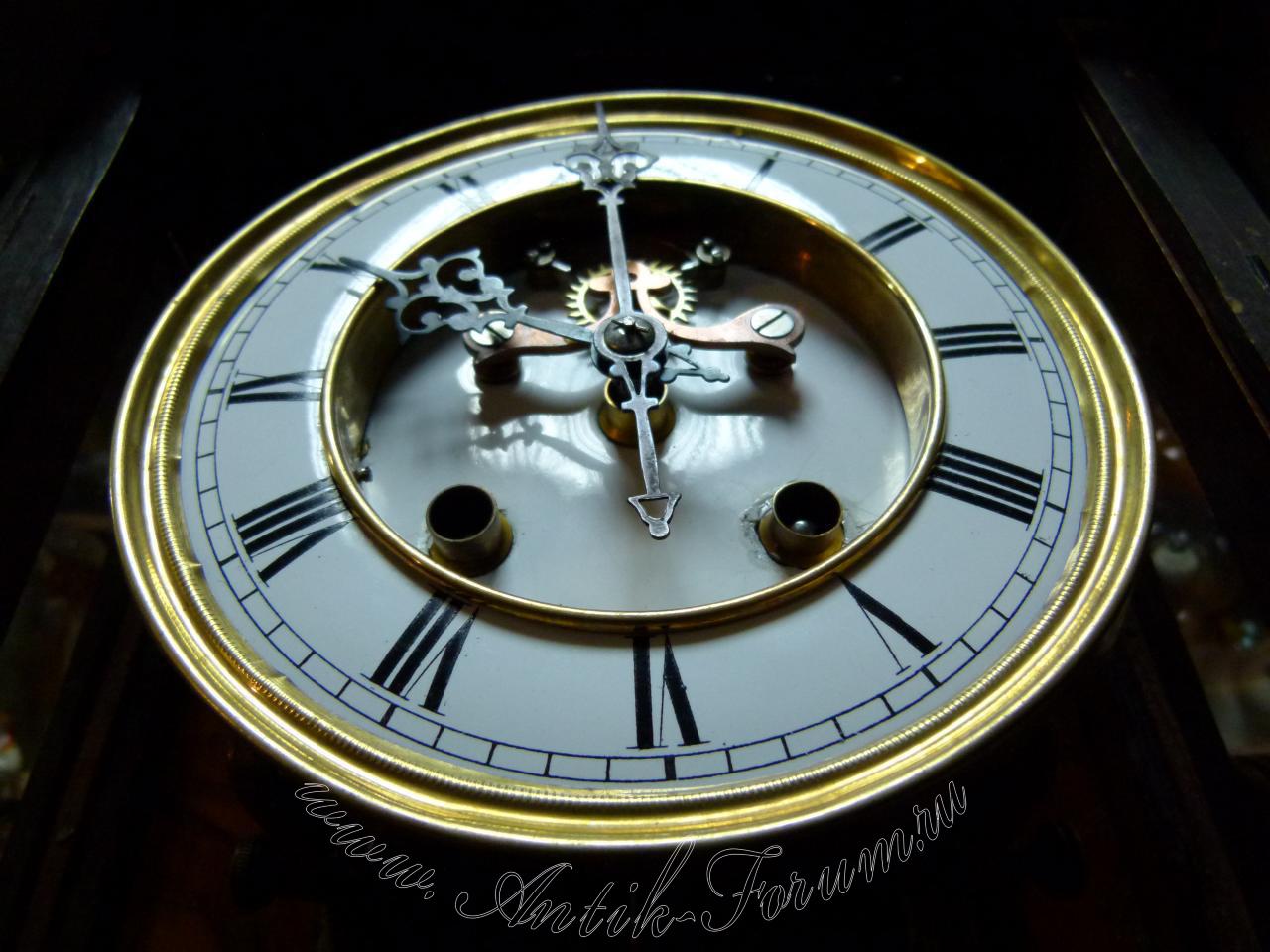

TatynaS 01.03.2024 18:29
Вложений: 4
Сообщение от IVS63 (Сообщение 6924902)
Да, но где номер механизма? Что это за подпись слева внизу? И таки да, в красном контуре подвес маятника. Клеймо после 1898 года.
Игорь, в этот период они перестали нумеровать свои механизмы.
Я уже почти подготовила таблицу, с помощью которой можно разобрать особенности механизмов периода 1883-1898 гг.
Кстати, по статистике видно когда появились у Вернера чёрные подциферблатники.
~ 1889-ый год.
Сообщение от koshky (Сообщение 6924832)
Интересен некоторой неправильностью.
Классический Carl Werner всегда был с двумя сменными накладками на задней платине, а здесь одна.
Я правильно понимаю, что это механизм с открытым анкером?
У Carl Werner в период нумерованных механизмов мне встретился всего один.
Но при этом сделан Mauthe, очень неожиданный вариант кооперации:
Вложение 3679144 Вложение 3679145 Вложение 3679146
При этом такой механизм должен быть с завальцовкой, а здесь видны "дутые" шайбочки, такие встречала на механизмах с открытым анкером Mauthe.
А шрифт красивый классический Вернер
P.S. Хотела для сравнения показать "дутики" Mauthe и один из примеров оказался со шрифтом Werner:
Вложение 3679153

Здравствуйте, Татьяна.
Да, анкер открытый.
Но мой мех без дутых шайбочек.
И нумерации нет… надо бы глянуть переднюю платину.

Татьяна, добрый день!
У меня для Вас ещё один механизм в коллекцию. Я правильно понимаю, что счётное колесо утеряно? А что это за дополнительные детали на корпусе?
С уважением,
Игорь
clockclub 04.03.2024 13:55
Вложений: 1
На этом механизме не было счётного колеса. У них под циферблатом стоит гребёнка. Вполне возможно
механизм с четвертным боем.

Игорь, добрый день!
Эти механизмы не имеют клеймо Carl Werner, но на 99,9% сделаны именно этой фирмой в 1890-ых гг.
Есть отдельная тема http://forum.watch.ru/showthread.php...D0%BD%2A%2A%2A
Механизм с близким серийным номером:
Вложение 3680071 Вложение 3680072

Здравствуйте уважаемые форумчане! Помогите датировать механизм. С уважением Любомир.
