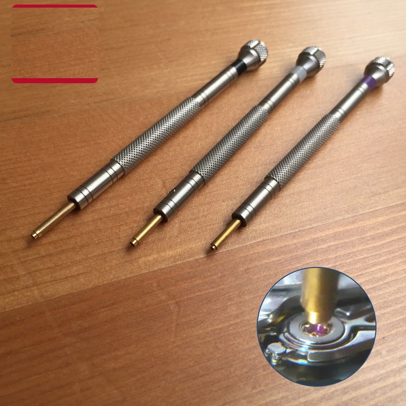

VGA240x320 03.04.2023 10:09
На Али продается похожий инструмент, стоит около 2000р. Я использую трубку от шпильки крепления ремешка часов.
dmvt1 03.04.2023 11:31
Трубкой можно нажать только на середину. А смысл этой приспособы в том, чтобы одновременно нажать на все кончики пружинок и завести их в прорези. Дальше пружинку можно легко провернуть в рабочее положение чем угодно.
VGA240x320 03.04.2023 12:43
Трубка нажимает на края, на выступы, диаметр как раз подходящий. Естественно всё содержимое шпильки надо вытащить. Придумал не сам, увидел на видео. Специальный инструмент, конечно лучше, но для ремонта одних часов в моем случае, сильно жирно, как мне кажется.
dmvt1 03.04.2023 13:52
Прорези то делали на трубке? Как можно без прорезей на края нажать?
VGA240x320 03.04.2023 14:12
Вложений: 1
Элементарно. Вот инструмент с Али без прорезей.
Вложение 3547660

VGA240x320 03.04.2023 15:42
Нет. Их вращением не вынуть и не вставить. Инструмент только для пружинок с фото 2. С 1-го фото легко вставляется и вынимается острым пинцетом, чтобы не улетела, придерживаю острой палочкой.

Odissey 03.04.2023 18:18
Сообщение от VGA240x320 (Сообщение 6695213)
Вложение 3547660
Привет! Гвозди и ножницами можно приноровиться забивать.Но все равно неудобно будет!
То , на что Вы сослались, является жалким подобием похожего инструмента с пластиковым кольцом. Там нет прорезей и он является более универсальным.
У меня есть набор немецкий. Состоит из четырех с различным диаметром.Есть также, вариант с резиновыми накладками Пластик или резина работают на вращение ,а латунь нормально не будет вращать пружинку.
