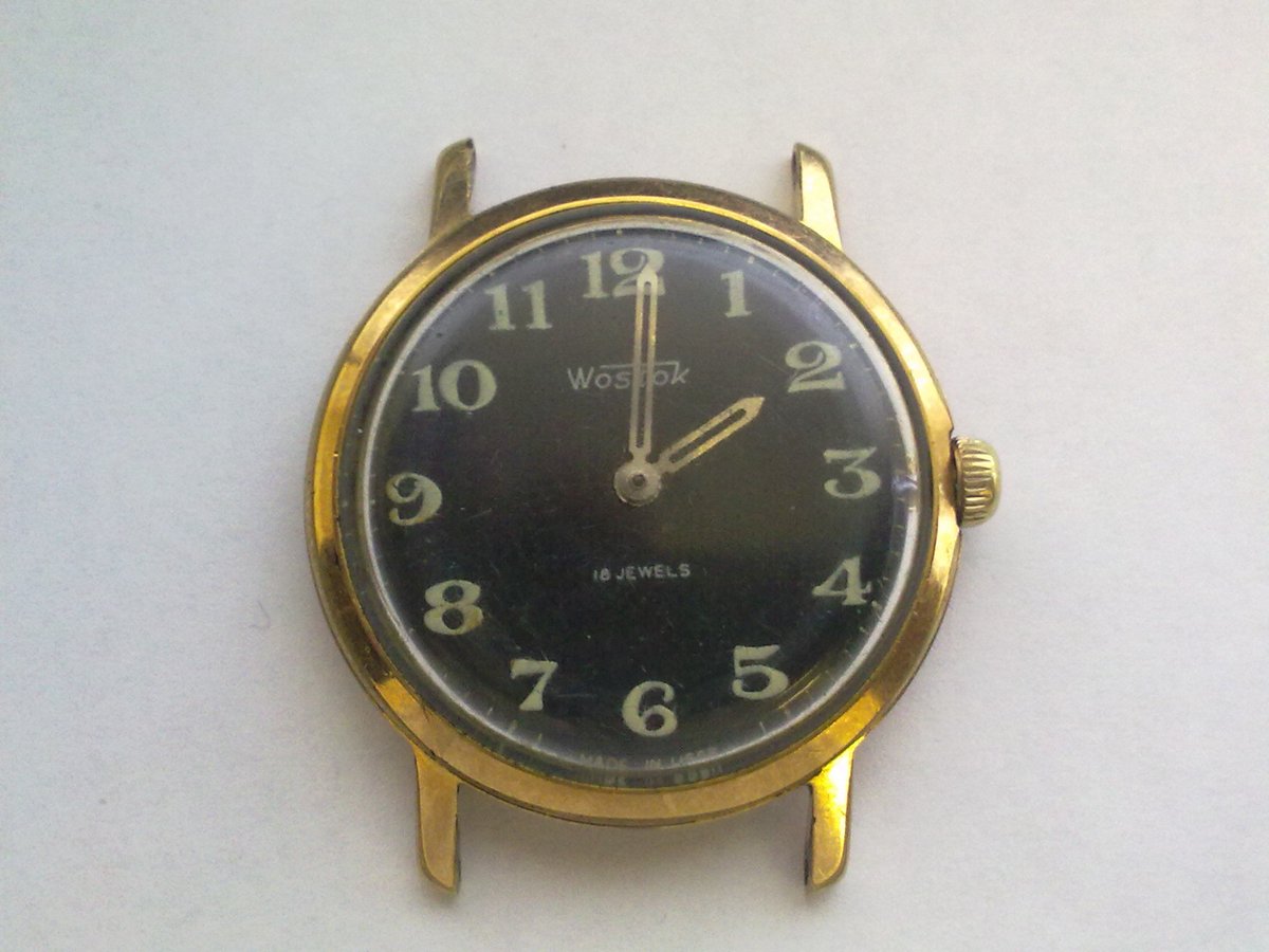

Здравствуйте, уважаемые форумчане.
Есть у меня вот такие вот часы. Скажите, пожалуйста, есть смысл это ремонтировать, или это совсем мусор?
Wostok 18 jewels made in USSR. Достался мне очень грязным, ходит очень плохо. До этого все востоки, которые у меня были в принципе тоже были не эталоном точности, но эти определенно надо регулировать. Механизм родной востоковский, на нём логотип "В", а на шестеренке типичные звездочки.
Помогите советом кто-нибудь. Оставить это или избавиться :rolleyes:
http://i16.fastpic.ru/thumb/2011/021...90180c561.jpeg http://i16.fastpic.ru/thumb/2011/021...c5262d65c.jpeg
julesvern 14.02.2011 19:38
Если ходят, то страшного (процентов на 90 :) ) ничего нет. Репассаж (чистка\смазка) механизма, и все будет в порядке. Стоит все это совсем недорого Я бы поменял стекло. Если нет у мастера, то шлифуется за 15 минут максимум, статья на форуме тут
Часы в хорошем состоянии, я бы носил и радовался)
dimitriy.lg 16.02.2011 03:01
Огромное спасибо за совет. И за ссылку тоже, пригодиться. Они требовали чистки / смазки и калибровки, собственно я это и так знал. Сейчас ходят хорошо. К стати именно эта модель и с этим браслетом очень легкая на руке, почти невесомая. Стекло не царапаное, это у меня камера говно =) Оно как бы матовое чтоль. Эффект вполне сходный с каталогом 77го года, который выкладывали тут на форуме. Или это всё же деффект?
julesvern 16.02.2011 04:04
Стекло не может быть матовым. Просто матовое оно стало от износа, даже об рукава одежды, или манжеты - множество мелких царапин, потертостей. Взгляните у меня в коллекции естьчасы с таким же корпусом. На них я заменил стекло. Стали в разы лучше.

dimitriy.lg 27.06.2011 05:19
Сообщение от julesvern (Сообщение 674010)
У меня дошли руки до этого востока, полировал по технологии, описанной там, оно всё-равно осталось молочно белым, хотя стало яснее и лишилось царапин. При этом я сталкиваюсь с полировкой стёкл уже не в первый раз и могу совершенно точно говорить, что я вижу матовое стекло. :confused:
julesvern 27.06.2011 08:24
Получается что просто некачественный пластик... снесите в мастерскую, вам поменяют на новое качественное, прозрачное ;) думаю рублей за 100-150 мах..

Hantei39th 27.06.2011 10:49
Новое стекло это конечно хорошо... но если не ошибаюсь "мастер" поставил плоское стекло... или ракурс такой... с плоским такие... да любой другой винтаж смотрится очень плохо, из-за этого теряет половину своего шарма (ну если конечно оно изначально не ставилось на конкретную модель) думаю практически 99% советских часов было со сферическими стёклами.
dimitriy.lg 27.06.2011 12:45
Сообщение от julesvern (Сообщение 837997)
Да это понятно, просто впервые такое вижу.
Сообщение от Hantei39th (Сообщение 838099)
Совсем плоское стекло на такой корпус не станет. Как максимум, верхняя поверхность стекла будет стремиться быть ровной, такие стекла не редко можно встретить. Касаемо внешнего вида, спорно, мне например нравится вид таких стёкл больше.

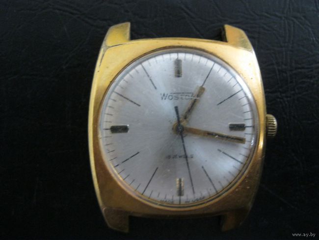

Michal 27.06.2011 23:40
Вложений: 2
Джентльмены, вопрос по взаимозаменяемости циферблатов таких Востоков (разные корпуса).
Вложение 140247 Вложение 140248
Интуиция подсказывает мне, что циферы разные по размеру, но может у кого-то есть практический опыт.
