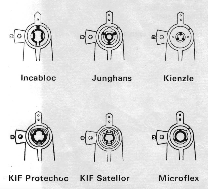

Добрый день!
Incabloc устройств разные, их немало, история Incabloc очень долга.. Для снят пружинку иногда нужно извлечь устройство, а иногда не, все в зависимости от типа и размера устройства. Некоторые устройств устанавливаться путем фрикции, некоторые винтиком, а некоторые с "U" образным клином с внутренней стороне мостика - типично на мостике колеса баланса. Правил в сути нет, иногда производитель механизма обеспечивает способ замены пружинки изменив конструкцию мостика или пластины , даже если для этого предполагалось снять устройство.
Обычно должно иметь набор Incabloc толкателей и наковальни для прибор для работы с камнями.
С уважением, Душан
https://www.geocities.ws/dushang2000...ewels%2023.jpg
