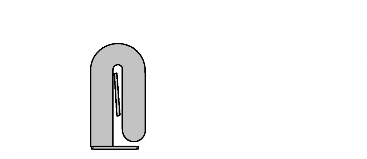

1) пендельфедер должен быть в идеале, если он порван, то нужно заменить пластину, т.к. пайка убьет эластичность
для пендельфедеров отлично подходит пластина 0,05мм из набора щупов
Вложение 1588377

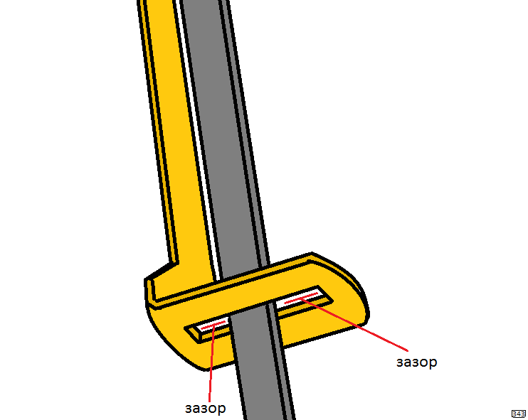

2) нужно обратить внимание на этот узел:
Вложение 1588373
при повешенном маятнике зазоры должны быть с обеих сторон
также проверить что механизм стоит в корпусе вертикально, без наклона вперед или назад
не должно быть перекоса стержня маятника в петле поводка маятника
Вложение 1588379

Пендель сделал из лезвия пока 3 часа полет нормальный. А, вот зазор заглянул нету что делать? Просто поводок до меня какой то Х.. погнул он сильно выпирал и в корпусе аж за гонги цеплял. И да есть перекос как исправлять это все? А,про мех в корпусе меня ваще не волнует как он там стоит! Ибо корус дело временное я его скоро вообще на переделку отправлю ибо просто корпус меня не впечатляет нужно его облагородить страшненький он! То в корпусе в последнюю очередь нужно отстраивать
Dima343 13.11.2016 19:08
так в чем у вас проблема?
подогнуть поводок в нужном направлении, чтобы отрегулировать зазор?
и лезвие слишком толстое для пендельфедера
у него толщина примерно 0,1мм, то есть в два раза толще ориганила, а жесткость на изгиб - в 8 раз больше
