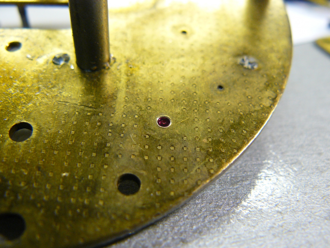

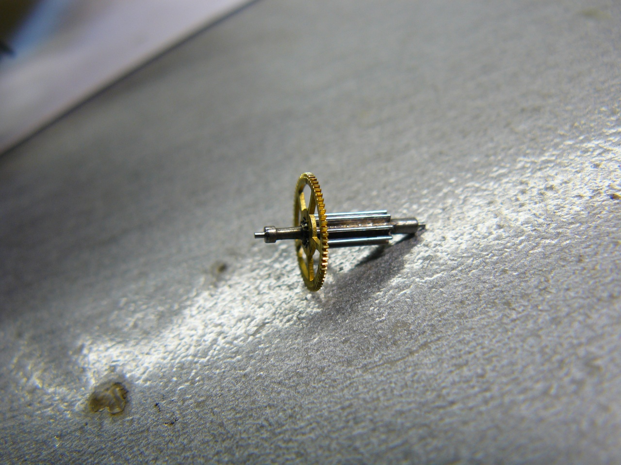

Вложений: 8

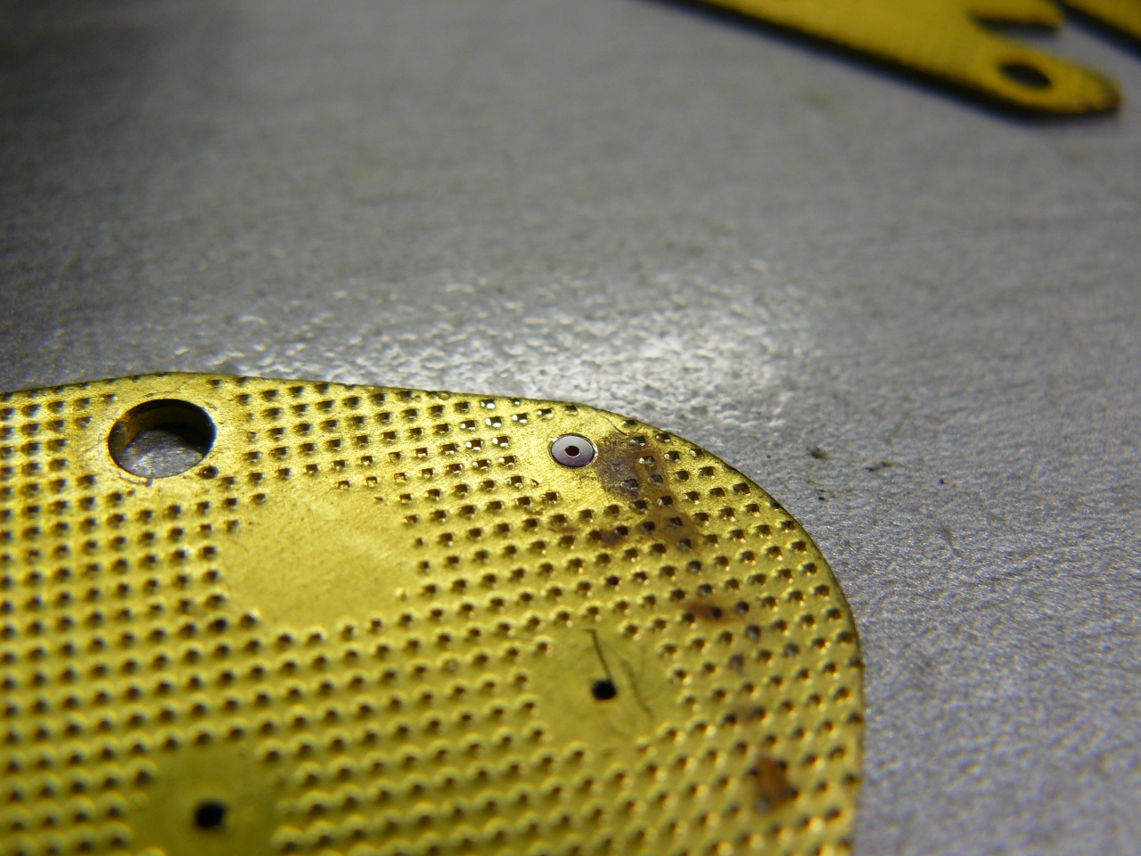

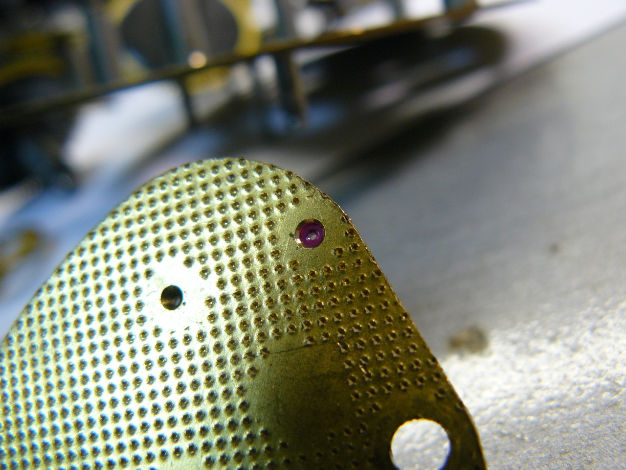

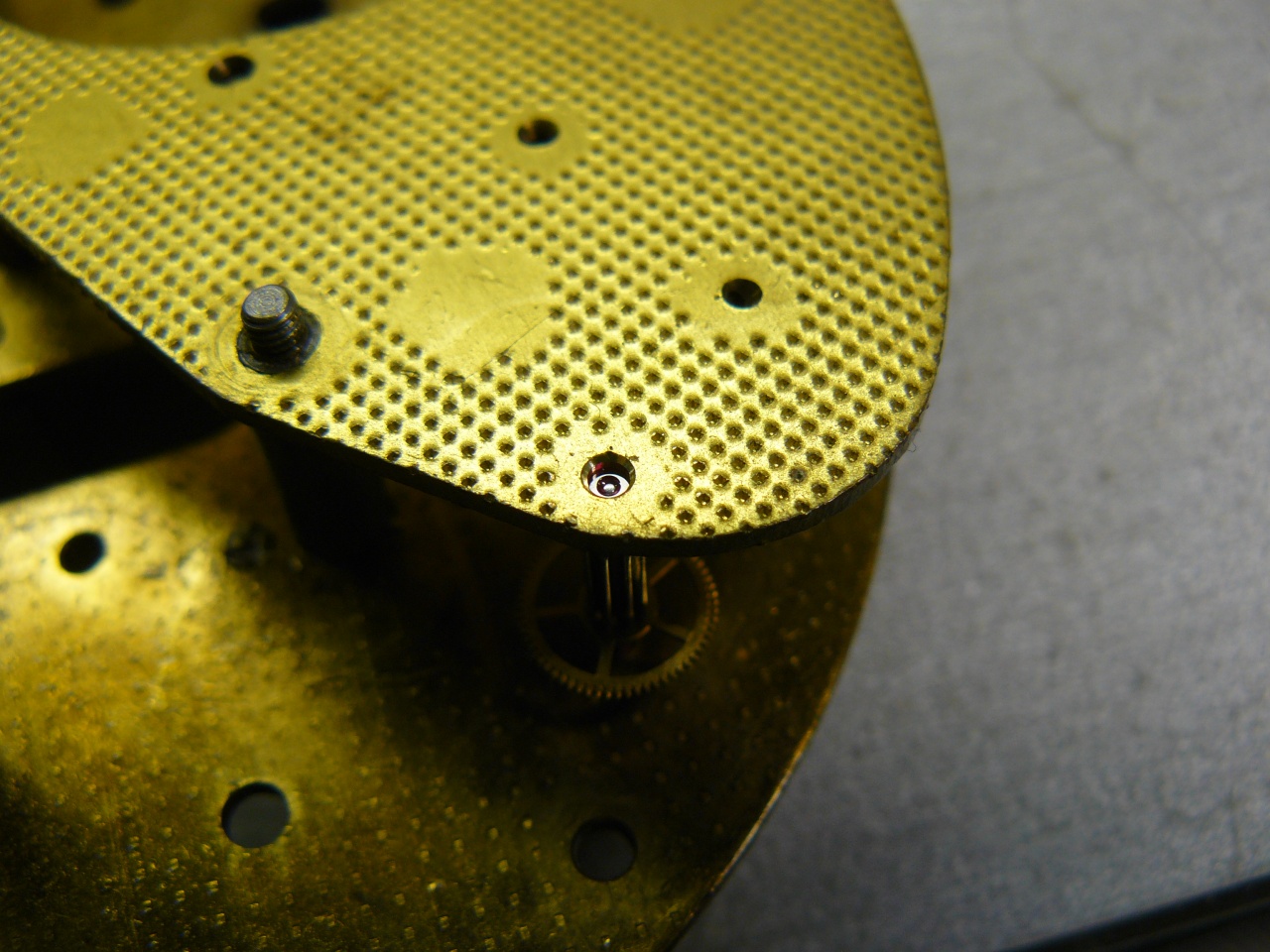

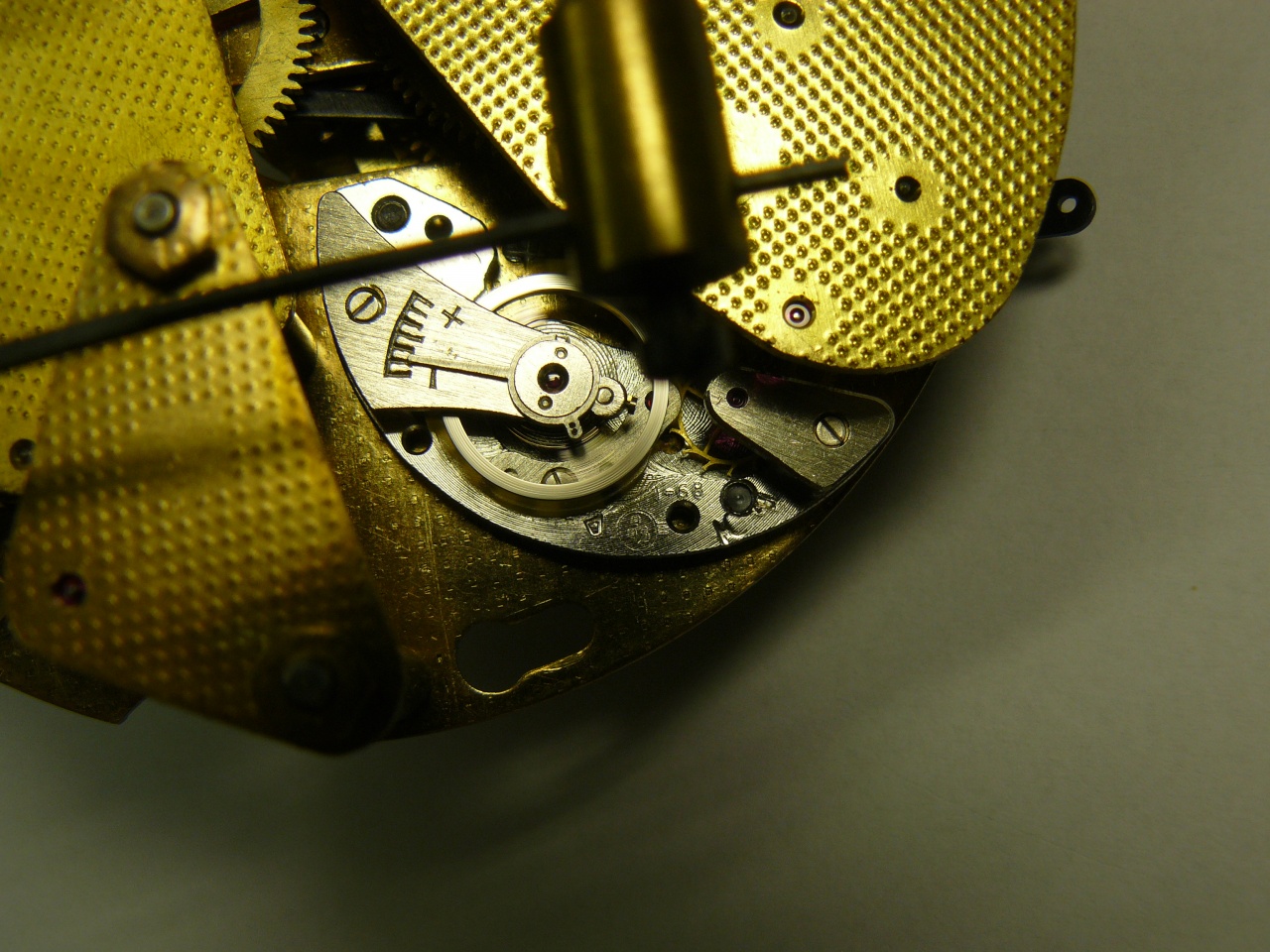

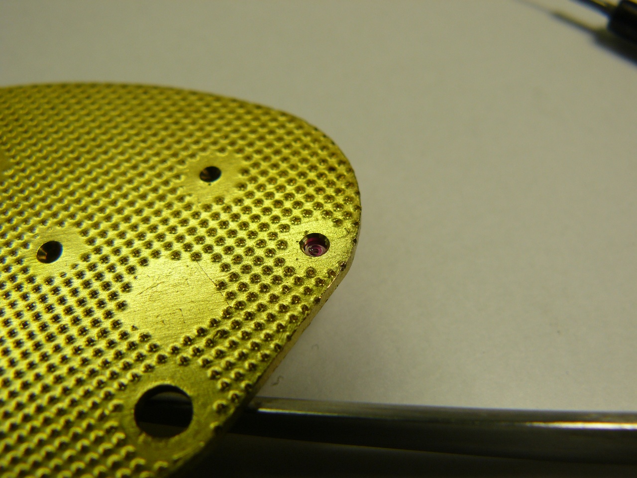

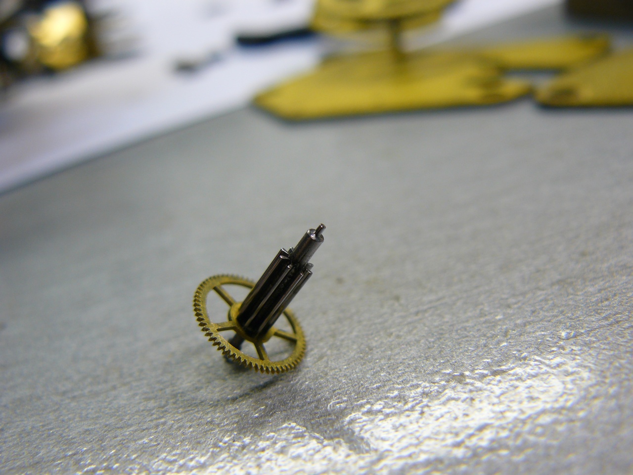

механизм в них, как в начале темы, Маяк 74122
как бы это ни странно звучало, механизм не для новичка, много всяких нюансов (и выработки цапф и отверстий, и зазор между анкерным и секундным колесом и т.д.)
износ цапф секундного колеса и выработка отверстий под них - болезнь всех Маяков
вот радикальный способ ремонта
Вложение 718410Вложение 718411Вложение 718412Вложение 718420
Вложение 718413Вложение 718414Вложение 718415Вложение 718416
отсюда http://forum.watch.ru/showthread.php?t=203606
камни от МГБ Заря, из механизма боя

Dima343 01.06.2014 16:17
как правило, просто почистить и смазать - это для них недостаточно, нужен капитальный ремонт с устранением износов
отдайте часы профессиональному мастеру (хотя увы, не любой "профессиональный" мастер будет сильно заморачиваться над ремонтом дешевого Маяка, усилий то приложишь много, а денег много за Маяк не запросишь)

Dima343 01.06.2014 18:19
пусть уж часовщик всем этим занимается
чистит, моет, смазывает, футора ставит на изношенные отверстия и цапфы полирует
