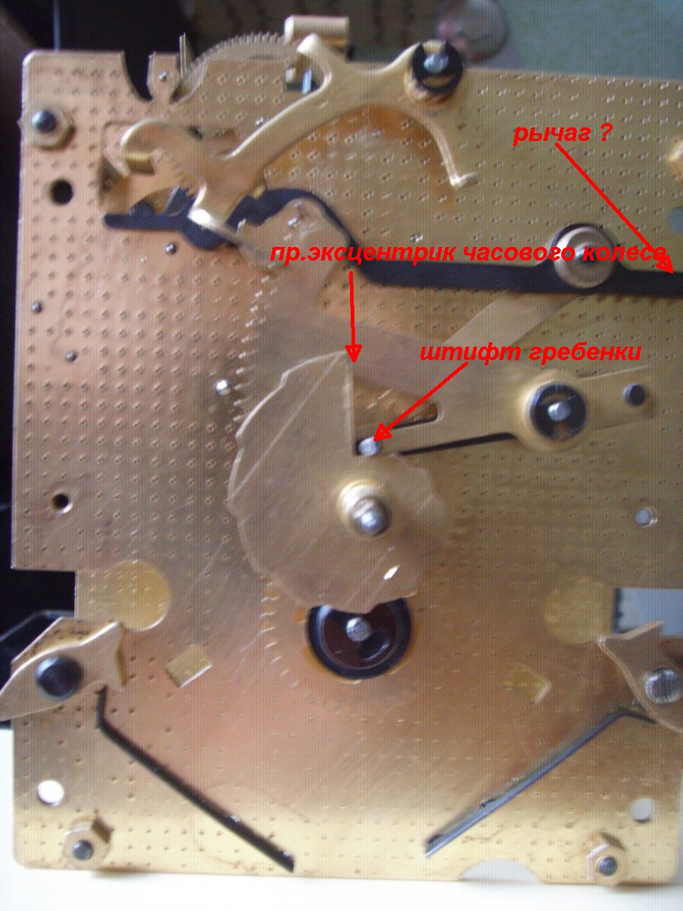

добрый день.. приобрёл настенные часы Янтарь с боем... оказалось там не большой глюк был с боем, после 12, на 1 бой срабатывал 12 раз...узучив посты выше, я взялся за исправление... сам я далеко не мастер часов..извлёк механизм и начал гонять стрелки по кругу...в итоге я снял и немного переставил улитку на которую крепится часовая стрелка... бой стал правильный!! смазал все посадки шестерёнок авиационным маслом, после чего собрал часы... идут прекрасно, без оставаний.. но есть один одна проблема..на ночь я выключаю рычагом бой.. и после этого ровно в 32 минуты первого ночи часы встают... я продвигаю минутную стрелку принудительно вперёд и в районе 35 минут раздаётся щелчок и часы дальше идут..... вот ломаю голову, где искать причину!!?? подскажите пожалуйста...
Александр Беляков 11.01.2012 20:24
Вложений: 1
Сообщение от Sergulin (Сообщение 1079325)
Если я вас правильно понял, Вы каким-то образом фиксируете рычаг (?).
в данном случае часы обязательно остановятся, т.к. эксцентрик не может поднять рычаг со штифтом на больший диаметр часового колеса и штифт упирается в профиль часового колеса.
Вложение 201632
Sergulin 11.01.2012 21:47
Сообщение от Yntarius (Сообщение 1079464)
Вложение 201632
как мне кажется, я делаю ошибку, прижимая верхним рычагом молоточки к гонгам...наверно что-то блокирую...
Александр Беляков 11.01.2012 21:58
На фото положение в котором часы бьют 12 раз.
просто я не могу понять, каким образом Вы отключаете бой.
Evgeni 11.01.2012 22:21
Сообщение от Sergulin (Сообщение 1079622)
Нужно молоточки поднять ( для удара), подвести под них фиксатор и положить на них молоточки. А правельнее привыкнуть к бою и не замечать.
