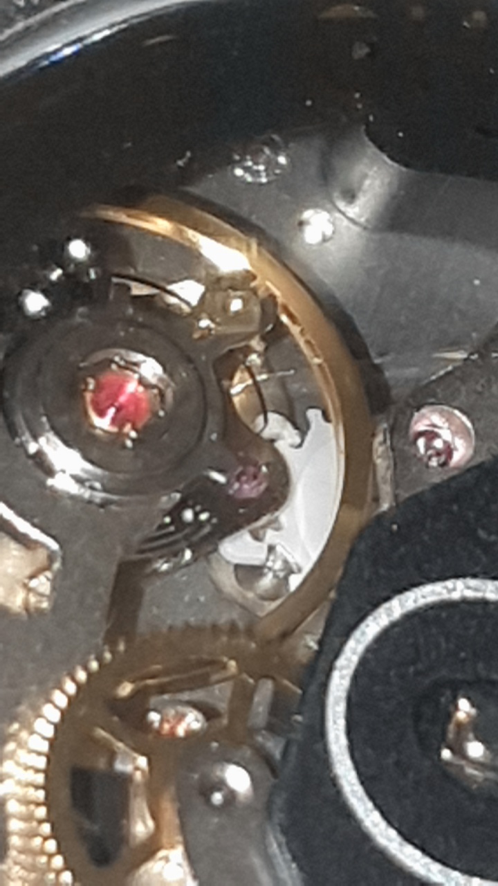

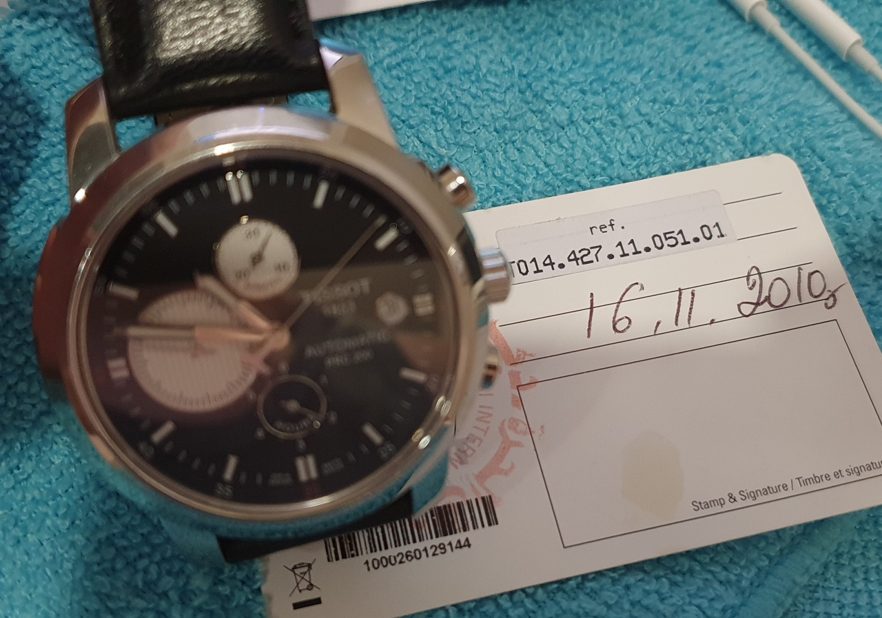

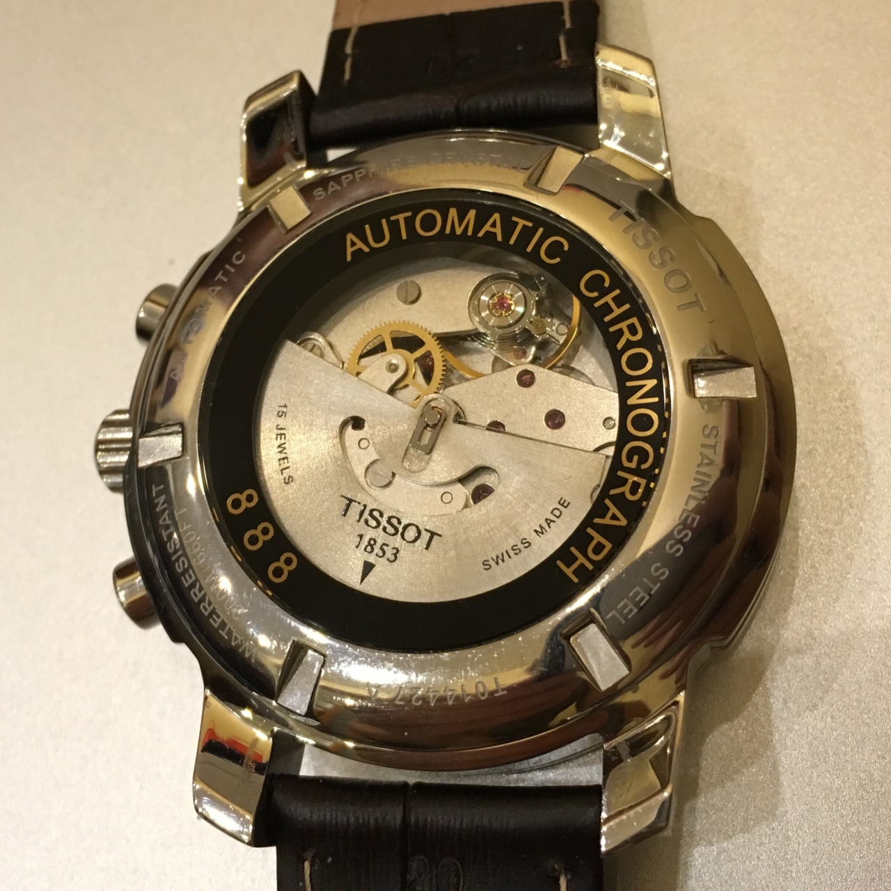

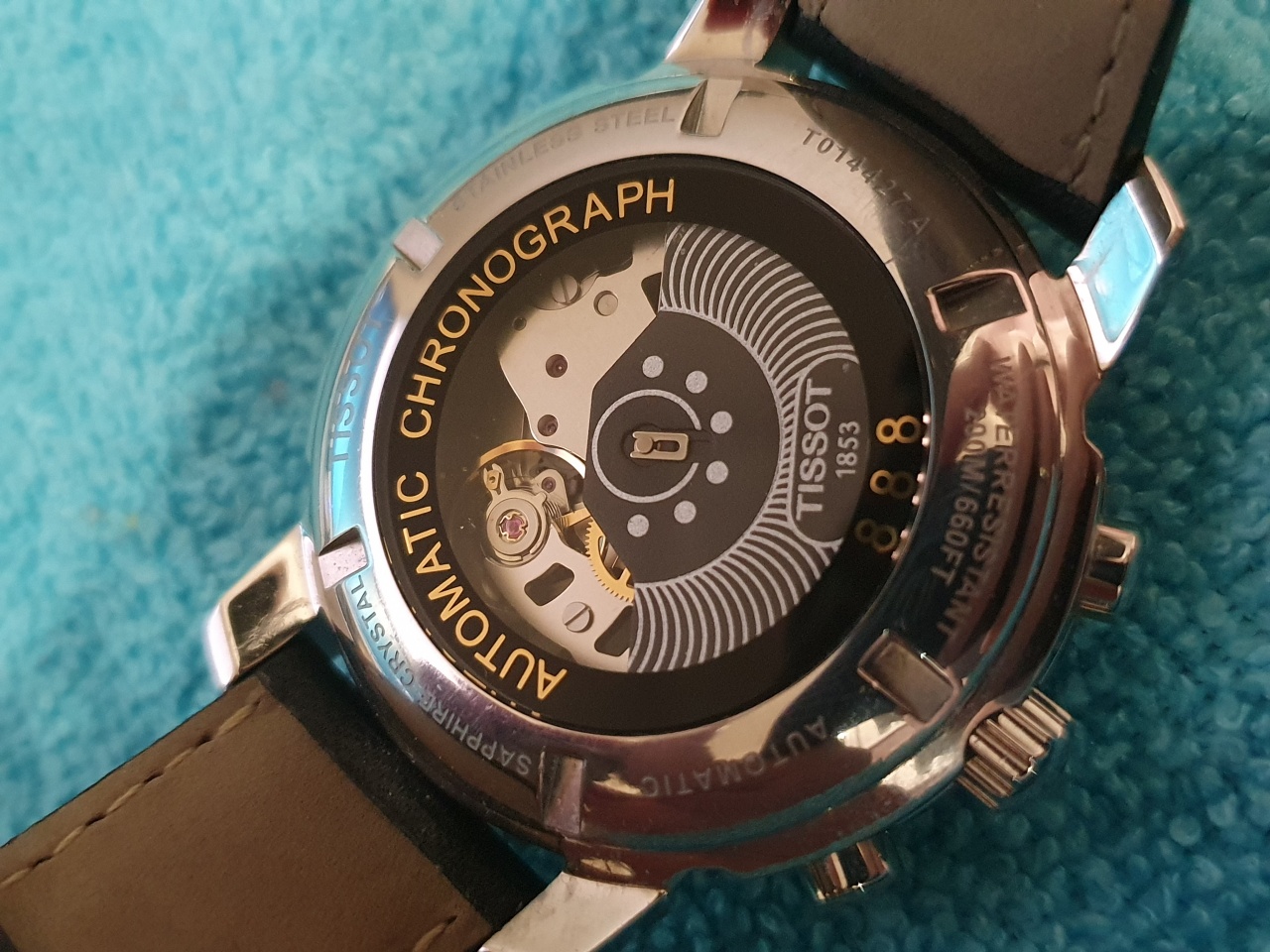

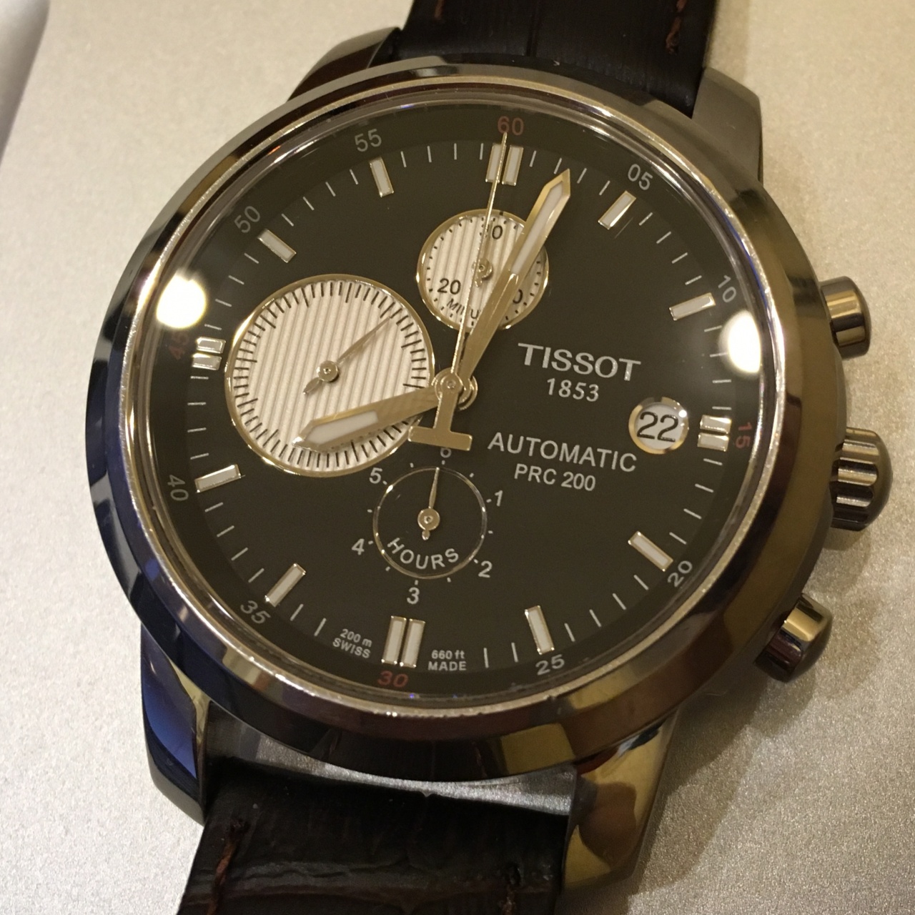

SerRay 12.03.2020 22:06
Вложений: 5
Сообщение от denis4001 (Сообщение 5597377)
Ну и начерта надо 18 тыс. отдавать, если новые стоят от 50 до 60? Была бы ценность какая-то...
Эти за 18 "как новые" не сделают. По-любому косяков наоставляют, пока стрелки и циферблат менять будут. Следы на стрелках, пылинки на цифере. Могут и стрелку какую криво поставить.
Мне 2 раза меняли механизм на моих PRC200. Ни пылинки, ни соринки, ни отпечатка...цифер, стрелки и стекло, как новые до сих пор. Корпус потерт конечно, но это моя заслуга. А они, на минуточку, приобретены в 2010 году.:o
На фото механизм после первой замены и после второй.
Вложение 2898696Вложение 2898697Вложение 2898698Вложение 2898699
Привет пластиковый спуск :)
Вложение 2898704
P.s. Я когда их покупал, наивно полагал, что это там керамические детали...новые технологии и все такое :D
